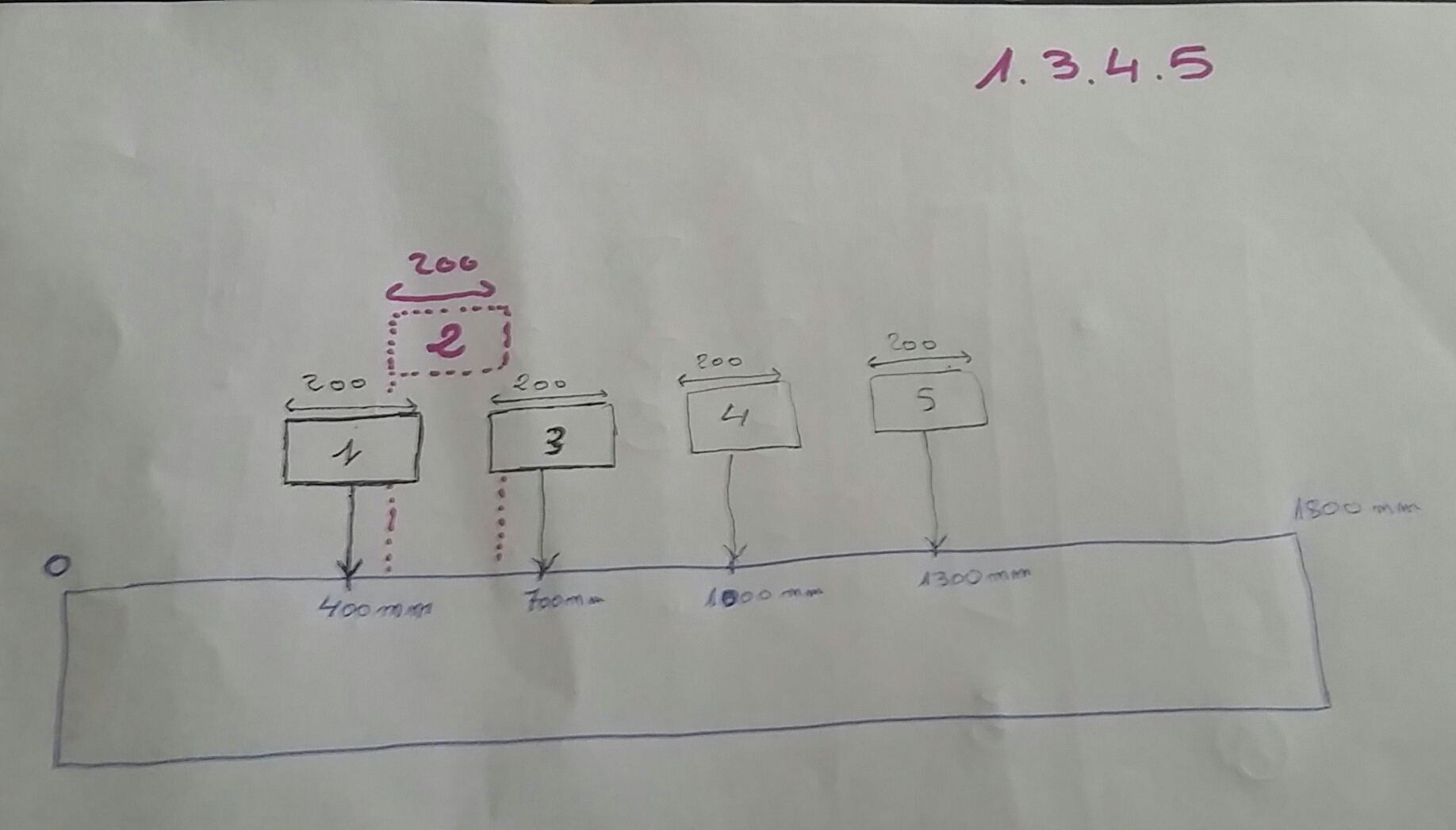

Die Zahlen 1 bis 5 müssen Schneidmesser darstellen, die eine Breite x
haben und alle hintereinander auf einer Schiene positioniert.
jetzt muss ich eine 1800 mm lange Rolle an vier Stellen schneiden: 400,
700, 1000, und 1300.
Der Breite nach von den Messer wären nur 1.2.3.4 & 2.3.4.5 physikalisch
realisierbar.
Hat jdn vielleicht eine Idee wie ich vorgehen soll.
Vielen Dank

Gast #4078155
Vielen Dank Hendrik w. für deine Antwort.
Um das Problem zu erklären: berücksichtigen Wir die 2. Möglichkeit
1.3.4.5.
dh. dass, die Messer_1, Messer_3, Messer_4, Messer_5 gesetzt werden
müssen. in der Rhein und  Folge: Messer_5 schneidet an der Stelle
1300mm.
                         Messer_4 schneidet an der Stelle 1000mm.
                         Messer_3 schneidet an der Stelle 700mm.
                         Messer_2 ist inaktiv. muss aber positioniert
werden!
                         Messer_1 schneidet an der Stelle 400mm.
Nicht zu vergessen, Dass die Messer auf einer Schiene sind bzw. dass
alle Messer 200 mm breit sind. Sprich: Messer_2 kann nicht zwischen
Messer_3 und Messer_1 positioniert werden, weil der übrige Abstand
zwischen Messer_3 und Messer_1 nur 100 mm.
===> Die Möglichkeit kann physikalisch nicht realisiert werden.
Ich hoffe, dass mir jdn bei dem Lösungsanatz helfen kann.
Viele Grüße

Gast #4079029
Ich gehe davon aus, dass die Messerhalterungen unterschiedlich breit
> sind, denn warum würdest du sonst alle Kombinationen durchgehen wollen?
die Messerhalterungen sind eben gleich breit " 200 mm ".
Damit du besser nachvollziehen kannst, warum nicht alle Möglichkeiten
realisierbar sind, Sieh dir bitte das Foto im Anhang an.
Gast #4079570
Ich habe mir das Bild vorhin schon mehrfach angesehen und sehe nicht was
das mit Kombinationen zu tun hat.
Was ich aber sehe ist, dass du es in 5 Posts noch immer nicht geschafft
hast, das Problem für andere verständlich zu beschreiben. Im ersten
Posting steht bis auf das Wort "Plausibilität" kein Wort zur
eigentlichen Aufgabenstellung.

#4081964
Klingt für mich nach einer Backtracking Aufgabe.
Messer n wird entweder benutzt oder nicht benutzt.
Wenn es benutzt wird, dann wird es so positioniert, dass es an der
gewünschten Stelle schneidet, wenn das geometrisch möglich ist.
Wenn es nicht benutzt wird, dann wird es einfach an das vorhergehende
Messer rangeschoben (bzw. auf 0).
Und dann: 'Backtracken'.
Man kann natürlich alle Kombinationen von 'benutzt/nicht benutzt'
bestimmen und dann nachsehen, welche davon gültig sind. Backtracking hat
halt den Charme, dass es während des Abarbeitens gleich viele
Kombinationen ausschliesst (was bei 5 Messern sicher nicht das grosse
Problem ist. Messer 1 auf 400 und Messer 3 auf 700 funktioniert nicht,
egal wie man Messer 4 oder 5 (oder wenn es noch mehr sind dann alle
weiteren) positioniert.

mehr Messer hast, davon aber logischerweise nur 4 verwenden kannst [ an
den Stellen ( 400,700,1000,1300)] dann kannst du die INAKTIVE Messer aus
Platzmangel nicht positionieren
#4082342
Tek schrieb:
> Wieso werden die Messer nicht einfach der Reihenfolge nach auf den
> Schnitten positioniert? Dann müsste man ja nur die minimale
> Schnittbreite von 200mm überwachen.
Stell dir eine Komplettschnittbreite von 2000 vor und du sollst 1
Schnitt bei 1700 machen. Du hast 5 Messer auf der Schiene (jedes ist
200mm breit) und musst die so verschieben und aktiv/inaktiv machen, dass
du den gewünschten Schnitt bei 1700 hinkriegst ohne dass ein Messer von
der Schiene runtergenommen werden muss.
Du kannst dafür nicht einfach Messer 1 benutzen, denn alle weiteren
Messer sind ja rechts davon. Sitzt Messer 1 auf 1700, dann ist seine
rechte Kante bei 1800 und zwischen 1800 und 2000 passen die restlichen 4
Messer nicht mehr rein.
An dieser Stelle geht nur
* Lösung 1
  Messer 1 ganz links, inaktiv
  Messer 2 rechts neben 1, inaktiv
  Messer 3 rechts neben 2, inaktiv
  Messer 4 auf 1700 eingestellt, aktic
  Messer 5 rechts neben 4, inaktiv
* Lösung 2
  Messer 4 rechts neben 3
  Messer 5 auf 1700 eingestellt, aktiv
D.h. diese Aufgabe ist entweder mit Messer 4 oder mit Messer 5 lösbar.
Mit allen anderen funktioniert es nicht, weil sich sonst die inaktiven
Messer gegenseitig im Weg sind.

int schnitte[] = {0,400, 700, 1000, 1300,1800};
Beispiel: { 3.4.5.6} im Fall 4 aus 6 Messern
Mein Problem ist wie ich die Formel/  if ( schnitte[b]-schnitte[b-1] <
(combination[b]-combination[b-1]) * mindestbreite ) verbessern kann,
dass die Möglichkeit als nicht realisierbar ausgegeben wird
