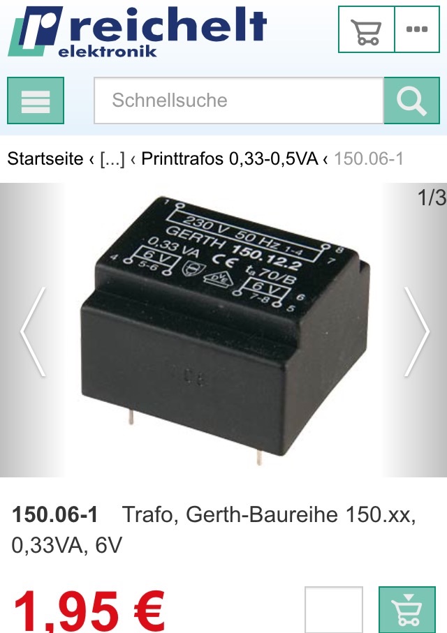

Hallo Forum, kann mir jemand sagen, ob es noch kleinere Netz Trafos gibt? Evtl. eine Bezugsquelle. (Suche nach 7...9V 0,15VA) frohe Ostern

F. Fo schrieb: > Vielleicht sparst du dir mit meiner vorgeschlagenen Lösung schon > viel mehr Platz auf deiner Platine. Hallo F. Fo, ich suche nach <0,33VA Leistung
#4078645
Fuer eine Linearregelung ? Das waer eine ganz schlechte Idee. Denn die Leerlaufspannung ist etwas 4 mal hoeher wie die Nominalspannung.
#4078646
tom69 schrieb: > kann mir jemand sagen, ob es noch kleinere Netz Trafos gibt? Selbst wenn, macht es keinen Sinn. Schon dieser 0.33VA Trafo hat mehr Eigenverluste als er an Leistung liefert, und seine Verlustleistung SINKT wenn er belastet wird. Man braucht einfach viel zu viele Windungen aus viel zu dünnem Draht bei so kleinen Trafos. Daher bauen alle Leute jetzt Schaltnetzteile die mit viel höheren Frequenzen transformieren und deswegen mit einem kleineren und leichteren Kern auskommen mit weniger Windungen.
#4078660
Recht klein sind die von Hahn: https://www.schukat.com/schukat/schukat_cms_de.nsf/index/CMSDF15D356B046D53BC1256D550038A9E0?OpenDocument&wg=D7410&refDoc=CMS302A003923F85487C1256D7900253C66 слюнотечение Тролль schrieb: > Leerlaufspannung ist etwas 4 mal hoeher wie die Nominalspannung. Nur < 2x und 'als'. @Tom69 Laß Dir keine Schaltnetzteile aufschwatzen, wenn Du sie nicht brauchst. Ist kein Aufschwatzen, nur ein Blick über die Scheuklappen.

MaWin schrieb: > tom69 schrieb: > kann mir jemand sagen, ob es noch kleinere Netz Trafos gibt? > > Selbst wenn, macht es keinen Sinn. > > Schon dieser 0.33VA Trafo hat mehr Eigenverluste als er an Leistung > liefert, und seine Verlustleistung SINKT wenn er belastet wird. Man > braucht einfach viel zu viele Windungen aus viel zu dünnem Draht bei so > kleinen Trafos. > Hallo MaWin, gibt es ein eine Tabelle/Diagramm o.ä. wo etwas über die primäre Leistungsaufnahme in Abhängigkeit zur sekundär Last steht?

tom69 schrieb: > gibt es ein eine Tabelle/Diagramm o.ä. wo etwas über die primäre > Leistungsaufnahme in Abhängigkeit zur sekundär Last steht? Auch Schaltnetzteile haben eine Ruhestromaufnahme, die gerade bei kleinsten Ausgangsleistungen sehr dominant ist. Geht es Dir denn überhaupt um die Leistungsaufnahme? Bislang hattest Du nur von mechanischen Abmessungen gesprochen. Wenn Du einen Trafo nimmst, hast Du beste galvanische Trennung. Bei einem Schaltregler hast Du sekundär immer 'Leckströme', die u.U. sehr stören können. Wolfgang schrieb: > tom69 schrieb: >> ich suche nach <0,33VA Leistung > > Und wofür braucht man soetwas? Beispielsweise für einen galvanisch getrennten Signalverstärker, der z.B. nur aus Instrumentenverstärker und Optokoppler bestehen kann.

tom69 schrieb: > gibt es ein eine Tabelle/Diagramm o.ä. wo etwas über die primäre > Leistungsaufnahme in Abhängigkeit zur sekundär Last steht? Aus dem Datenblatt von Block: http://de.rs-online.com/web/p/leiterplatten-transformatoren/7320288/ Leerlauf: 1,6W Wirkungsgrad bei Nennlast (0,35W): 30% Also knapp 1,2W Gesamtleistung bei Nennlast.

hinz schrieb: > tom69 schrieb: > gibt es ein eine Tabelle/Diagramm o.ä. wo etwas über die primäre > Leistungsaufnahme in Abhängigkeit zur sekundär Last steht? > > Aus dem Datenblatt von Block: > > http://de.rs-online.com/web/p/leiterplatten-transf... > > Leerlauf: 1,6W > > Wirkungsgrad bei Nennlast (0,35W): 30% > Also knapp 1,2W Gesamtleistung bei Nennlast. -Hinz: Danke für den Link . Vielen Dank an alle für die vielen Hinweise und Anmerkungen. Hatte mich bisher noch nicht intensiv mit dem Wikungsgrad von so kleinen Trafos beschäftigt. Also macht es tatsächlich keinen Sinn, kleinere Printtrafos wie 0,33VA für 50Hz zu fertigen
