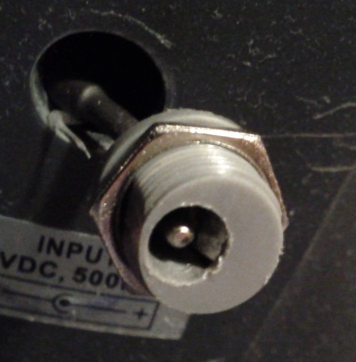

meine Mutter hat ein Kettler Heimtrainer Axos Cycle P und bei diesem ist
der Stecker defekt. Jetzt würde ich gerne einen neuen einbauen, bin aber
nicht ganz sicher, was die einzelnen Adern machen.
Auf der Seite des Fahrrads sind drei Adern, die an den Stecker gelötet
sind. Von da aus gehen aber nur zwei Adern weiter zum Netzteil. Aktuell
ist das ganze mit Krokodilklemmmen überbrückt, aber eigentlich wäre es
schöner einen neuen Stecker zu haben.
Weiß jemand, was es mit diesen drei Adern auf sich hat oder wie diese
Art Stecker heißt?

Ich vermute mal, dass die zusätzliche 3 Ader an den Schaltkontakt der
Buchse geht. Auf diese Weise erkennt das Rad wenn ein Stecker
eingesteckt wird (Manche Buchsen haben so eine Funktionalität). Diese
Ader wird natürlich beim Netzteil nicht benötigt. Das Netzteil liefert
nur die Versorgungsspannung (+ & - Pol).
die Art Stecker heißt "Holstecker". Die gibts allerdings in diversen
Größen.

Das ist eine Buchse für Hohlstecker, der dritte Anschluss ist für einen
Schaltkontakt, der geschlossen ist, wenn kein Stecker gesteckt ist.
Der Schaltkontakt kann beispielsweise genutzt werden, um vom Akku- oder
Batteriebetrieb auf Netzbetrieb umzuschalten.
Etwas ungewöhnlich ist die Bauform.
Eine verbreitete Variante sieht so aus:
http://www.reichelt.de/?ARTICLE=8525
eine andere so:
http://www.reichelt.de/?ARTICLE=35274
Achte beim Neukauf auf die richtigen Abmessungen, es wird der
Außendurchmesser des Steckers und der Durchmesser des Stiftes in der
Buchse angegeben, beides muss passen.

Stecker, ganz normal, für Steckernetzteile. Da gibt es verschiedenen
Versionen, die sich in den beiden Durchmessern von Innenstift und
Buchsenöffnung unterscheiden. Pluspol ist meistens am Innenstift.
Die Buchsen haben manchmal auch eine Schaltmöglichkeit, um eine innere
Batterie zu- bzw. wegzuschalten. Dazu wäre dann die dritte Ader
notwendig.
Also: erst einmal die Durchmesser messen. Ist halt etwas schwierig, aber
sooo viele verschiedene Durchmesser gibts da auch nicht. Und dann bei
den Webseiten der üblichen Versender nachsehen.

Kettler legt seinen Geräten immer eine dicke Anleitung bei. Diese
enthält eine Explosionszeichnung mit einer Liste der Ersatzteilnummern.
Teil raussuchen und bei Kettler bestellen wäre keine Option?
