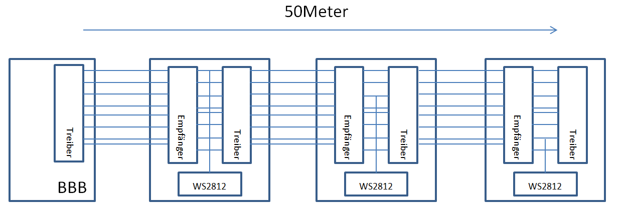

Hallo Zusammen,
Ich steuere mit meinem Beagle bone Black mehrere WS2812 LED - Stripes
an. Dies funktioniert am Tisch sehr gut.
Diesen Aufbau muss ich nun auf eine Länge von 50Metern ausweiten und die
einzelnen STripes miteinander verbinden. Problem an der Stelle ist, dass
die WS2812 mit 800kHz angesteuert werden uns sehr empfindlich auf
schwankende Bustimings und Pegel reagieren. Ich suche nun nach einer
Möglichkeit, die Signale Differentiell zwischen den einzelnen
Knotenpunkten zu übertragen  und innerhalb des Kontenpunktes direkt
anzusteuern.
Könnt ihr mit Empfänger und Sender Transceiver empfehlen, die
Differentiell übertragen und mit einem 5V Pegel arbeiten?

Also ich hab recht gute Erfahrungen mit RS485/RS422 Transceivern und
verdrillten Leitungen gemacht. 50m hab ich allerdings noch nie
ausprobiert.
von Andreas G. (andreasgs)
In die Richtung RS485 hab ich jetzt auch gedacht und den SN65HVD09DGGR
von TI herausgesucht. Der kann 9 Kanäle. Müsste also funktionieren.
Wo bekomme ich denn solche LSA SMD Klemmleisten her?

Du solltest auf jeden Fall verdrillte und geschirmte Leitungen nehmen.
Netzwerkkabel ist gut geeignet. Einige Volt Pegel bei 800kHz und 50m
Leitungslänge strahlt sonst schon recht gut ab. Deine Rechteck Signale
enthalten reichlich Oberwellen. Du riskierst eine gebührenpflichtige
Funktionsbestätigung.

Was heisst ausreichend, das ist Overkill, schon weil 4 Leitungspaare
drin sind. Dementsprechend ist das Kabel auch relativ störrig, besonders
Verlegekabel. Ich würde es mal mit LIYCY probieren, das ist das normale
Telefon/ISDN-Kabel, hat ca 75 Ohm bei 1 MHz. Weniger als 2 Adernpaare
bekommt man aber üblicherweise nicht. Funktioniert ja auch mit DSL über
einige km.

Wurde im Thread doch geschrieben: RS485 hat das Potential, das Problem
zu lösen, wenn das Kabelmaterial bezogen auf den Zweck hinreichend
brauchbar ist.
Für ganz schwere Fälle (extrem starke Störer, erhebliche
Netzpotentialunterschiede) könnte man auf eine optische Strecke
ausweichen, die heutzutage auch ziemlich erschwinglich ist.
