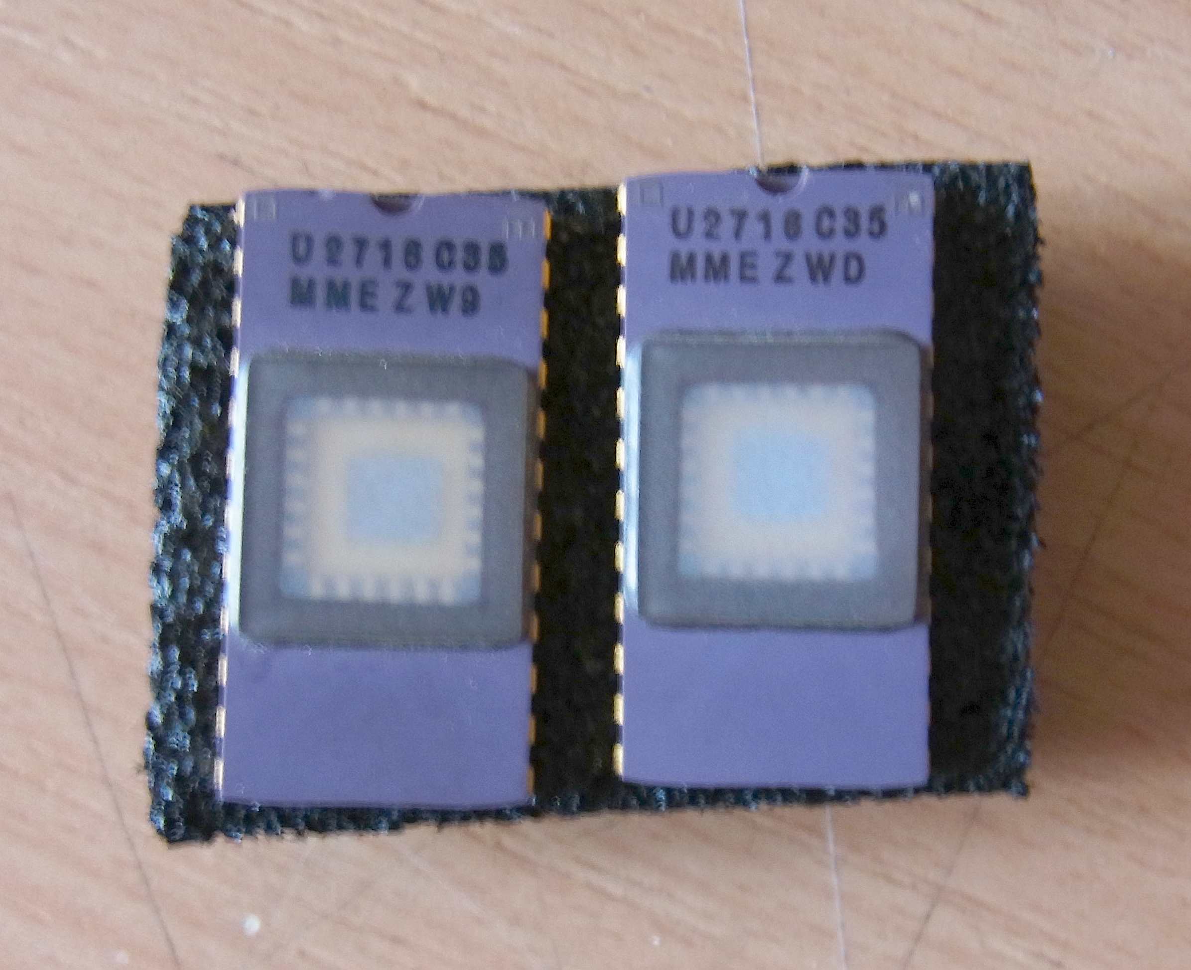

#4080784
pegel schrieb:
> Nun denn. Mal sehen ob mir ein paar 2716 zulaufen.
Wenn Du sie zeitgemäß haben willst:
melde Dich im Forum an und schick mir Deine Adresse.
4x U2716 kann ich Dir schicken, dürften ungebraucht sein.
Ich hatte einen mal auf einem Eprommer, der ließ sich problemlos
programmieren (nein, keinen von den 4, gibt noch einige wenige davon).
Gruß aus Berlin
Michael
