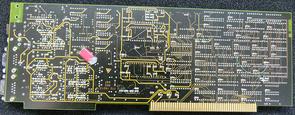

ich möchte eine alte 6-lagige Video-Leiterplatte eines Amiga 2000
reparieren: Ein Farbkanal ist ausgefallen. Diese Karte ist keine
Serienanfertigung, der Hersteller existiert nicht mehr und Unterlagen
sind auch keine vorhanden.
Leider sind die beiden Außenlagen der Platine geschlossene Masseflächen,
so daß ich die Verschaltung nicht sehen kann (bei vier Innenlagen ist
das ohnehin fast unmöglich).
Meine Frage ist: Hat schon mal jemand mittels Röntgen oder CT aus einer
Leiterplatte eine Schaltung analysiert?
Funktioniert das auch bei sechs Lagen?
Was Kosten diese Verfahren?
Die Videokarte wird in einem historischen S-Bahn-Fahrsimulator
eingesetzt:
https://www.youtube.com/watch?v=XKG2AkPK8yo / Video 35 min gut zu sehen
der fehlende Grünkanal, bei Minute 33:56 sind kurz die Steuerrechner
Amiga und Sun zu sehen.

Zeige doch erst mal ein Foto von der Platine. Da es wahrscheinlich
RGB-Signale sind hast du noch 2 funktionierende an denen du messen
kannst. Außerdem wäre es gut zu wissen was das Teil eigentlich macht,
anhand der Chips lassen sich vielleicht ähnliche Schaltungen finden.

Die Karte ist eine Spezialanfertigung für diesen Fahrsimulator. Ähnliche
Karten hat der Hersteller anfang der 1990er Jahre für Autofahrschulen
hergestellt. Einige dieser Karten haben wir auch auftreiben können, aber
keine funktioniert bei uns (vermutlich anderer Inhalt der PAL's/Gal's).
Bilder der Karte kann ich morgen Abend hochladen.
Zur Funktion:
Diese Karte (150mmx360mm) digitalisiert das analoge Videosignal vom
Bildplattenplayer, kopiert in die Frames die jeweils aktuelle
Eisenbahnsignalfarbe und wandelt es wieder in ein Pal-Videosignal.
Die Karte kann nicht bei offenem Amigagehäuse betrieben werden, dazu
müssten wir eine Art Busverlängerung bauen, die möglicherweise neue
Probleme bringt.
Meine Hoffnung ist, an Hand des Schaltplanes testweise durch Brücken die
Kanäle zu vertauschen, um zu sehen, wo das Grün verloren geht.
Diese Arbeit können wir nicht an einen Dienstleister geben. Das
übersteigt unsere Vereinsmittel.
Meine Frage ist, ob sich ein Röntgenbild oder ein CT zur Rückentwicklung
eignet und was es Kosten wird.
Gruß bitte8bit

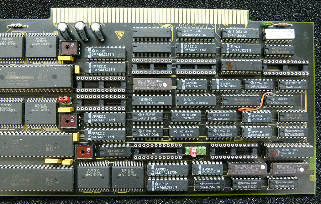

Gast #4081202

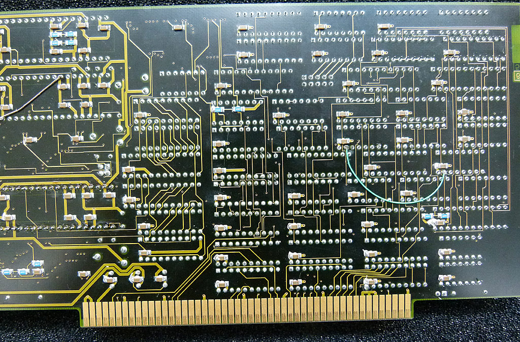

Da hat aber schonmal wer dran rumgebastelt?
Ich meine die beiden gesockelten MAX453 (und ein nicht gesockelter, wohl
noch original) mit Kabeln daneben.
Paar andere Stellen sehen auch Handgelötet aus.
Man könnte vermuten, dass einer der MAX453 defekt ist... oder irgendwo
eine schlechte Lötstelle...

OP #4082490
Danke für Eure Antworten.
@gg
...Da hat aber schonmal wer dran rumgebastelt?
@Magnus M.
...Vielleicht sind die Dinger ja eine Schwachstelle?
Ja, die Karte ist vom Hersteller beim Kunden "weiterentwickelt" worden.
Es gab u.a. große Probleme mit der Wärmeableitung. Die UCV3130
überhitzten schnell. Deshalb wurde der Amiga mit einem weiteren Lüfter
ausgestattet. Auch die anderen Karten der Autofahrschulsimulatoren sehen
so verbastelt aus.

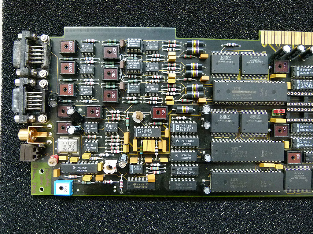

Persönliche Seite #4082593
Ich würde mich erst mal an die Funktionalität halten, bevor ich
versuche, die LP zu analysieren. Auch deswegen, weil ich an Defekte
innerhalb der Leiterplatte (die optisch ja recht gut aussieht) nicht
wirklich glaube. Defekte Lötverbindungen wären schon plausibler.
Auf der Karte sind - alterstypisch - eine Menge Bausteine, die man heute
vermutlich in einen µC oder ein FPGA befördern würde. Anhand der Aufgabe
der Karte und der Funktionalität der Einzelbausteine kann man sich mal
eine Funktionsweise zusammenreimen.
Bist du ganz sicher, dass PAL zum Einsatz kommt? PAL ist ein Signal auf
nur einer Leitung. Ich würde eher annehmen, dass hier RGB verwendet
wird. Die Sub-D-Buchsen und die dreifache Auslegung eigentlich aller
Baugruppen deuten darauf hin. Ich sehe nichts, was PAL nach RGB wandeln
würde, auch die Steckverbindung passt nicht dazu. Oder führt der
Cinch-Stecker unten PAL?
EDIT: ist wohl so, der MC1377P macht RGB->PAL. Also wohl Eingang RGB,
Ausgang RGB und PAL.
Kannst du ein weißes (oder graues) Bild einspeisen? Dann sind R,G,B
identisch, und du kannst durch Messen recht gut herausfinden, ab wo sich
die Signale dann unterscheiden.
EL2020 und MAX453 sind Verstärker. Ausgang von EL2020 ist an Pin 6,
Ausgang von MAX453 an Pin 8.
Dann gibt es drei Gruppen, die aus je zwei CXK1206 und einem UVC3130
bestehen. Erstere sind Videobuffer, letztere AD-Wandler. Pinbelegungen
sind mit etwas Googeln leicht zu finden. Auch hier kann man nachmessen,
ob die Daten einigermaßen plausibel aussehen, vor allem, da du ja mit R
und B plausibilisieren kannst. Was welche Farbe ist, sollte sich durch
entsprechende einfarbige Bilder leicht ermitteln lassen.
Aus dem Logikgattergrab rechts bin ich nicht schlau geworden, das ist
ohne Schaltplan wohl auch nicht möglich. Auch hier sieht es mir aus, als
wären da jeweils drei Gruppen von Bausteinen. Die Zuordnung hier könnte
aber etwas kompliziert werden.
Was mich irritiert: ich habe keine offensichtliche Schaltung gefunden,
die wieder D/A wandelt. Das ist vermutlich im 74er-Grab mit eingebaut.
Also: Adapter bauen, Oszi organisieren, Weißbild einspeisen, Messen!
Viele Grüße,
Max

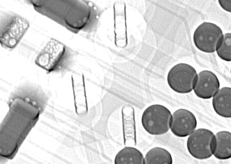

Gast #4082662
bitte 8bit schrieb:
> Deshalb komme ich zu meiner ursprünglichen Anfrage zurück, ob aus einer
> Röntgen- oder CT-Aufnahme die Schaltung entwickelt werden kann und was
> das reine Röntgen/CT kostet darf.
Halte ich für Aussichtslos.
Die Standardaufgabe ist analysieren vom Lötergebniss. Dazu reicht eine
relativ kleiner Bereich. Um die Platine insgesamt aufzunehmen braucht es
also viele Einzelbilder. Ausserdem wird (wie beim Zahnarzt auch) mit
einer Punktquelle nahe der Platine belichtet, wodurch sich
perspektivische Verzerrungen ergeben.
Siehe Anhang, wie so eine Aufnahme aussieht. Man kann sicher die Platine
besser sichtbar machen (weniger Belichten, Belichtungsreihe). Aber im
Gegensatz zum Anhang (2 seitig DDR3) wird bei deiner Platine viel durch
die Pinframes der Bauteile verdeckt. Kann man mit mehr Belichtung
durchschauen, aber das geht wieder auf den Kontrast der Leitbahnen
selbst.
Der UVC3130 enthält sowohl A/D als auch D/A
Extenderboards lassen sich vielleicht noch auftreiben.
