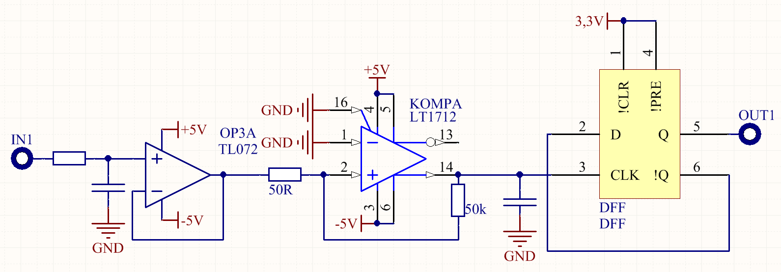

Hallo liebes Forum, ich habe ein Problem mit einer Schaltung bestehend
aus einem Komparator, der den Nulldurchgang eines Sinussignals
detektieren soll und einer D-Flip-Flop-Stufe, die zur Weiterverarbeitung
nur auf die steigenden Flanken des Komparator-Ausgangs reagiert. Zur
Verbesserung der Detektierung des Nulldurchgangs habe ich einen Tiefpass
vor dem Komparator ergänzt. Außerdem besitzt der Komparator durch die
Beschaltung mit den zwei Widerständen Hysterese. Meine Signale bewegen
sich in einem Frequenzbereich bis 200kHz mit einer Amplitude von ca 2
Volt.
Insgesamt habe ich zwei Varianten aufgebaut und getestet. Das Flip-Flop
ist in beiden Schaltungen das gleiche und mit 3,3V versorgt:
http://www.ti.com/lit/ds/symlink/sn74lvc74a.pdf
Die Schaltungen unterscheiden sich also nur in Bezug auf den verwendeten
Komparator:
1) http://cds.linear.com/docs/en/datasheet/171112f.pdf
Hierbei handelt es sich um einen sehr schnellen Komparator. Ich musste
die Kapazität am Ausgang ergänzen um die Flanke etwas zu verlangsamen,
da sonst das Flip-Flop nicht zuverlässig reagiert (ich vermute, dass es
daran lag und hat dann auch gut funktioniert). Problem ist, dass der
Komparator sehr sehr heiß wird, was ich momentan nicht nachvollziehen
kann, meine Messung aber stark beeinflusst.

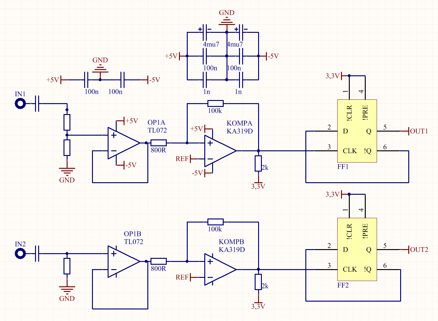

2) http://www.mouser.com/ds/2/149/KA319-85546.pdf
Aufgrund des Temperaturproblems beim ersten Komperator habe ich dann
diesen gewählt. Die Schaltung ist sonst identisch, ich musste lediglich
wegen des Open-Kollektor-Ausgangs einen Pull-Up-Widerstand (2k auf 3,3V)
ergänzen. Da dieser Komparator deutlich langsamer ist als der vorherige,
habe ich zunächst auf die Kapazität am Ausgang verzichtet. Das Flip-Flop
schaltet hier aber willkürlich hin und her.. ich kann mit dem Signal
überhaupt nichts anfangen und auch mit einer Kapazität am Ausgang des
Komparators bekomme ich das Schalten nicht in den Griff. Zumindest wird
er aber nicht heiß;)
Für ein paar Tipps wäre ich sehr dankbar, da ich momentan keine Ideen
mehr habe, woran es liegen könnte. Ich würde die erste Schaltung mit dem
schnelleren Komparator bevorzugen, aber wäre auch mit der
funktionierenden zweiten Variante sehr glücklich:) Deshalb vielen Dank
schonmal für jeden Hinweis!!!

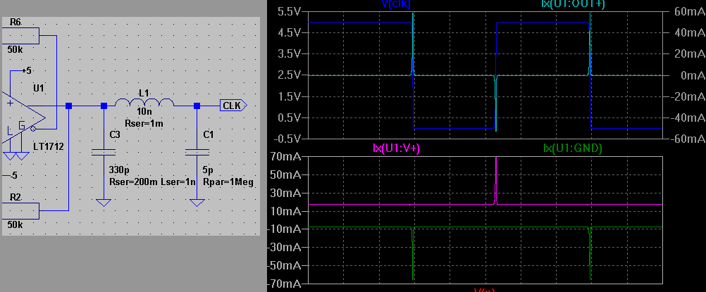

Abgesehen davon, dass ich im Schaltplan die Anschlüsse für GND (Pin 10,
15) am LT1712 vermisse, liegt das vermutlich daran, dass du den Ausgang
(0/+5V) über die Schutzdioden des FF (welches denn?) mit 3,3V
verbindest. Der Strom dürfte entsprechend hoch sein.
Auch der C am Ausgang ist für die Stabilität nicht förderlich.
Versuch es erst einmal mit einem normalen Spannungsteiler z.B. 10k+15k
nach GND und lass den Kondensator weg. CLK-Eingänge von Logikbausteinen
dürfen nicht beliebig langsam angesteuert werden.
Wie ist der unbenutze Komperator verschaltet?
"For the LT1712, if only one of the comparators is being
used at a given time, it is best to latch the second compara-tor to
avoid any possibility of interactions between the two
comparators in the same package."

von Dietrich L. (dietrichl)
ab2401 schrieb:
> Das Flip-Flop ist ein SN74LVC74A, das laut Datenblatt trotz
> Versorgungsspannung von nur 3,3V auch mit einem Eingangssignal von 5V
> klar kommt.
"Dein" LT1712 ist mit +/-5V versorgt, also geht der Ausgang auch ins
negative. Und das darf beim SN74LVC74A aber nicht sein (min. -0,5V). Ich
vermute, dass hier größere Ströme über die Clamp-Dioden nach GND
fließen.
Hier hilft vielleicht ein Längswiderstand zur Strombegrenzung.
Gruß Dietrich

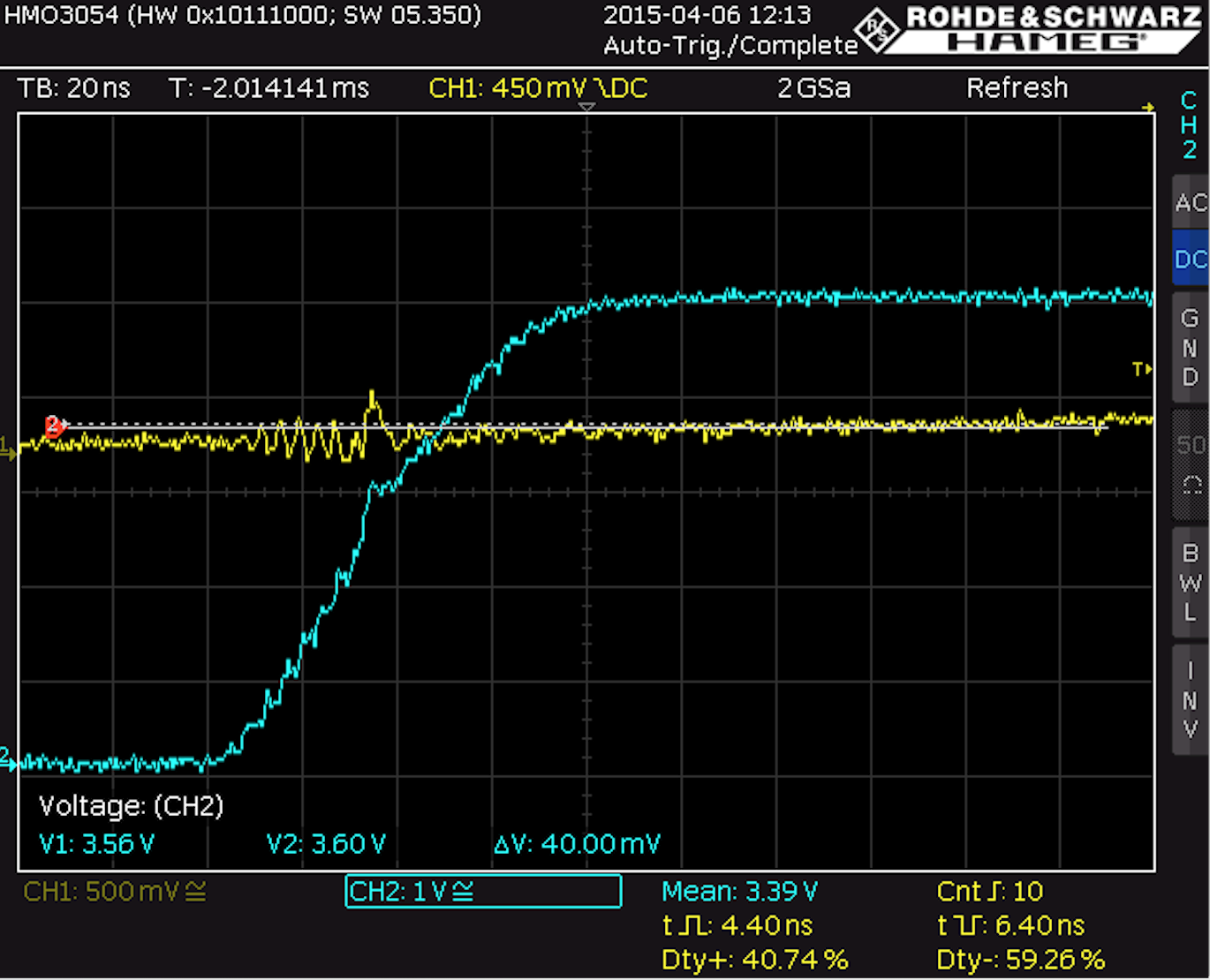

von ab2401 (Gast)
Ist auch ohne den Kondensator ein perfektes Schalten von 0 auf 5V. Es
ist kein Springen während des Anstiegs zu sehen, das das Flip-Flop
mehrfach triggern könnte. Das hatte ich wie gesagt nur, als ich noch
keine Hysterese ergänzt hatte.
Kann es sein, dass der Signalanstieg zu steil ist für das Flip-Flop und
dass deshalb manche Flanken nicht erkannt werden? Die FLankensteilheit
wird ja auch durch den Kondensator beeinflusst bzw. verlangsamt.

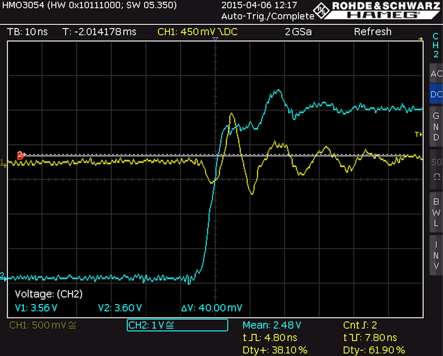

von Helmut L. (helmi1)
Ne, das kann nie steil genug sein. Aber dein Flipflop ist nicht gerade
langsam, das reagiert auf ns Impulse. Wie schnell ist dein Oszi? Kann es
sein das du da etwas nicht siehst?

von ab2401 (Gast)

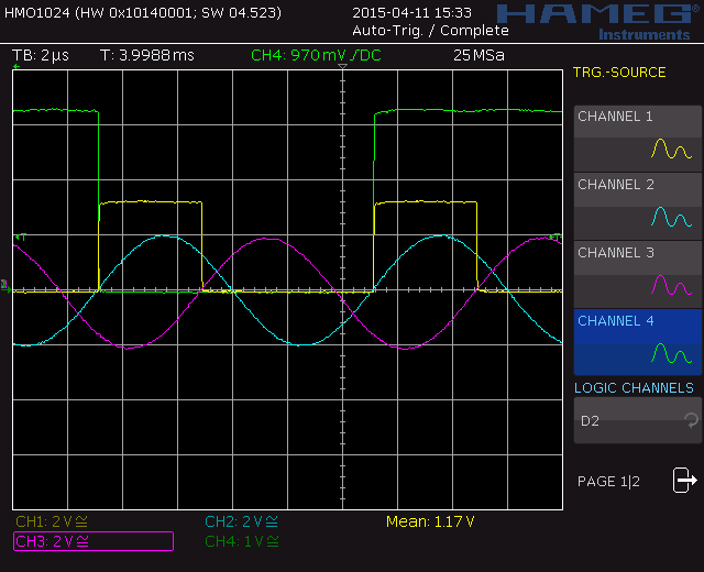

Werde mir die Signale morgen nochmal mit einem 4GS/s Oszi anschauen und
Screenshots posten.

von Wolfgang (Gast)
> negative.
Warum sollte sich der LT1712 anders benehmen, als es im Datenblatt
angegeben?
Bei +/-5V Versorgung sind dort für den Ausgang bei 1mA angegeben:
V_OH typ. 4.8V
V_OL typ. 0.2V

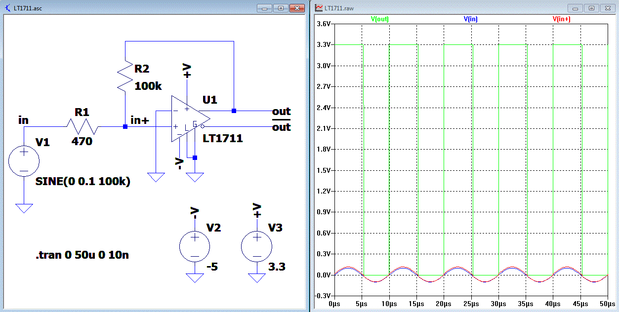

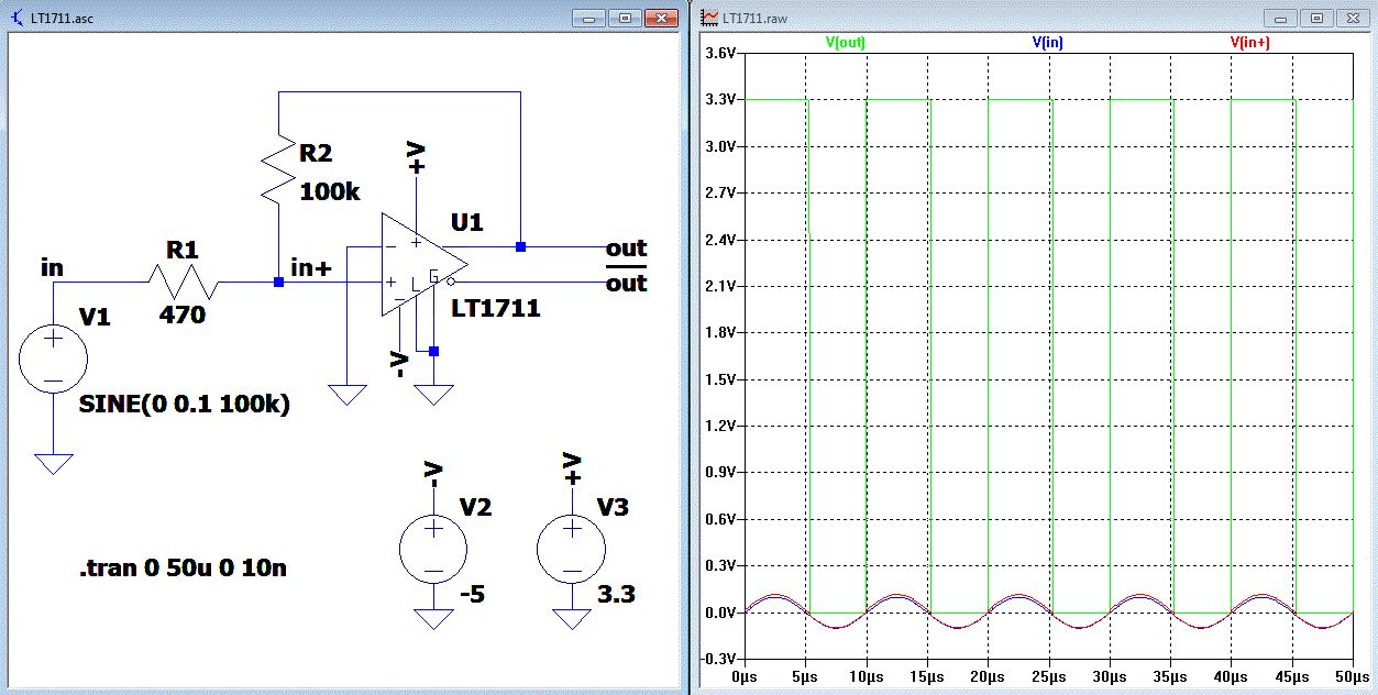

von Helmut S. (helmuts)
So solltest du den LT1711/12 beschalten damit du 0 und 3,3V
Ausgangsspannung bekommst. Beachte die Versorgungsspannungen am
Komparator.
Beispiel mit LTspice im Anhang.
> Komparator.
Ich teste die Schaltung momentan mit einem Sinussignal mit einer 2V
Amplitude. Es wäre aber gut, wenn ich später einen möglichst großen
Eingangsbereich habe. Deshalb würde ich die positive Eingangsspannung
auch gerne bei 5V belassen. Würde dann evtl. wirklich einen
Spannungsteiler ergänzen, der die Ausgangsspannung auf 3,3V bringt. Aber
da im Datenblatt des Flip-Flops explizit angegeben ist, dass es auch
höhere Spannungen aushält, glaube ich nicht, dass die 5V
Eingangssingnale der Grund für die hohe Temperatur des Komparators sind.

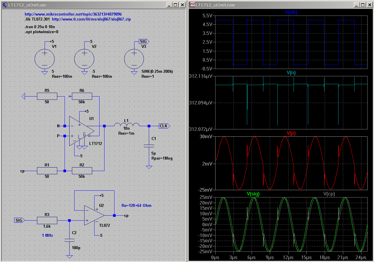

von amazi (Gast)
Christian L. schrieb:
> Wie soll den bei einem Komparator der Kondensator für Instabilität
> sorgen? Wir reden hier doch nicht über ein gegengekoppeltes System,
Weil der Ausgang bei den steilen Flanken hohe Ströme liefern müsste, was
je nach Kapazität (*) durchaus Rückwirkungen haben kann.
Wenn tatsächlich eine Reduzierung der Anstiegsgeschwindigkeit erfolgen
sollte, dann nur mit zusätzlichem R.
Aber wenn das Signal ohne C und FF sauber ist, fällt mir nicht mehr viel
dazu ein.
Eventuell wäre es besser den invertierenden Ausgang und IN- für die
Hysterese zu nutzen. Dann bleibt der kleine Spike, der zwar in der
Simulation in die passende Richtung läuft, auf die Umgebung des LT1712
beschränkt.
(*) Und wieder die Frage - wie groß ist diese?
Der LT1712 muss mit +3,3V statt +5V versorgt werden, da das nachfolgende
Flipflop mit 3,3V versorgt wird.
Richtig, Rückwirkung. Die oberen Aussagen reden aber von Instabilität
und Schwingneigung. Also von einer Mittkopplung innerhalb eines
Reglungssystems. Eine Rückwirkung, wie in deiner Simulation, ist aber
was anderes als eine instabiles Reglung.

von amazi (Gast)
> Das macht allerdings nicht viel mehr aus. Die 3. und die 5. Oberwelle
> bringen noch ein paar Anteile aber das macht immer noch keine 20mA.
Ich wollte darauf eigentlich nicht mehr eingehen, da das Problem des OP
gerade eben mit dem C nicht auftitt, aber mit einem C=330pF,
Rs=200mΩ, L=1nH gibt es doch ein paar Spitzen - wobei das natürlich
einen korrekten Ausgangswiderstand des Modells voraussetzt.
Thermisch ist das allerdings nicht relevant - da hast du Recht.
von ab2401 (Gast)
Anbei das Schalten des Komparators beim Nulldurchgang meines
Sinussignals. Ich habe den Kondensator am Ausgang entfernt. Meiner
Meinung nach sollte das Flip-Flop von diesem Signal nur einmal
getriggert werden, da die Schaltschwelle nicht mehrfach überschritten
wird. Es ist aber leider so, dass sich das Flip-Flop ohne den
Kondensator am Ausgang nicht mehr wie erwartet verhält. Ich kann aber
nicht genau sagen, ob es mehrfach schaltet oder Flanken verpasst werden.
Der Komparator wird übrigens auch ohne die Kapazität am Ausgang heiß.
von ab2401 (Gast)
und hier nur der Vollständigkeit nochmal das Schalten mit Kapazität am
Ausgang. Sieht schon besser aus.. vielleicht sieht man einfach aufgrund
der Auflösung die Sprünge nicht beim Schaltvorgang ohne Kondensator.
Aber wie gesagt.. mit dem Kondensator kann ich leben. Das Problem ist,
der Temperaturanstieg, den ich einfach nicht nachvollziehen kann.
von HildeK (Gast)
ab2401 schrieb:
> Das Problem ist,
Hast du denn inzwischen den Vorschlag von Helmut S. beachtet, den
Komparator nur mit 3.3V an der positiven Rail zu versorgen?
Sonst fließen deutlich mehr mA durch ihn, was eine Erwärmung durchaus
erklären kann. Welches FF (Typ) ist den eigentlich in Verwendung? Es
gibt welche, die übersteuert werden könnten, aber bei Weitem nicht alle.

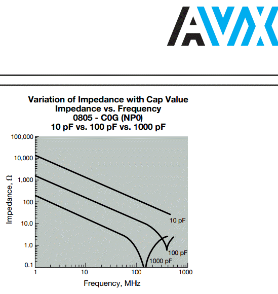

von HildeK (Gast)
Nachtrag:
Ich sehe in deinem Schaltbild keinen Decoupling-C.
Komparator-DB:
Bypass capacitors furnish a simple solution to this prob-
lem by providing a local reservoir of energy at the device,
thus keeping supply impedance low. Bypass capacitors
should be as close as possible to the LT1711/LT1712
supply pins. A good high frequency capacitor, such as a
1000pF ceramic, is recommended in parallel with larger
capacitors, such as a 0.1μF ceramic and a 4.7μF tantalum
in parallel.
Was zeigt denn die gelbe Linie in deinem Oszillogramm?
von ab2401 (Gast)
Das gelbe Signal ist das Sinussignal, das an der Stelle gerade seinen
Nulldurchgang hat.

von amazi (Gast)
ab2401 schrieb:
> Das Problem ist, der Temperaturanstieg, den ich einfach nicht
Wie warm wird es denn? Wäre, genauso wie eine Messung der Stromaufnahme
- nur der Komparator, mit und ohne Signal - hilfreich.
typ. (130mW*2*120°C/W)+25=56°C am Die.
HildeK schrieb:
> (Serienterminierung an der Quelle) vielleicht die beste Wahl.
Da kann ich mich nur anschließen.
Ein Serienwiderstand von z.B. 500R-1k dämpft Schwingungen und veringert
Stromimpulse auf der Versorgung bzw. in der GND-Diode des SN74LVC74A
(Vi(rec)= 0-5.5V bzw. Vi(abs.max)=-0.5-6.5V).
So zeigt z.B. Komparator.png einen leichten Überschwinger von ca. 0.7V,
der auch an der negativen Flanke auftreten dürfte. Ist zwar zu kurz, um
durch den Strom die Temperaturerhöhung zu verursachen, könnte aber
dennoch das FF stören: "Negative input currents with an amplitude of
only a few milliamperes, but with a duration of several microseconds,
can cause incorrect operation of the device." (1)
Eventuell kannst du auch eine Schottky-Diode nach GND einsetzen, die den
Strom übernimmt und durch ihre Kapazität zusammen mit dem
Serienwiderstand die Anstiegszeit reduziert.
Im übrigen kann ich nicht so recht an "zu schnell" glauben, da die
minimale Rise Time für allgemeine LVC mit 5-10ns/V angegeben wird.
Nach komparator2.png wärest du im kritischen Bereich um Vcc/2 mit 10ns/V
schon an der Grenze.
Sollte allerdings keine großen Einfluß haben: "Clock triggering occurs
at a voltage level and is not directly related to the rise time of the
clockpulse." (3)
> Nulldurchgang hat.
Wo genau - direkt am IN+?
Wenn es kein GND-Problem des Tastkopfes ist, stimmt etwas nicht im
Layout bzw. mit der Entkopplung.

Schaltung (gleiches Flip-Flop), ich benötige nur die zwei zusätzlichen
Pull-Up-Widerstände an den Ausgängen der beiden Komparatoren. Auch wenn
man es im Schaltplan wieder nicht sieht, Ground ist entsprechend des
Datenblatts angeschlossen -  sowohl beim Flip-Flop, als auch beim
Komparator.
Positiv ist, dass der Komparator nicht heiß wird. Momentan kommen die
sinusförmigen Eingangssignale von zwei Funktionsgeneratoren. Da sich
diese in der Frequenz leicht unterscheiden "wandert" der eine Sinus am
anderen vorbei. In der Abbildung zeigt das gelbe Signal die
Phasenverschiebung zwischen beiden Signalen; grün dargestellt ist das
Ausgangssignal eines Flip-Flops. Die Flip-Flops schalten auch über fast
den ganzen Bereich sauber bezogen auf die Phasenverschiebung. Es kommt
lediglich zu Fehlschaltungen, wenn die beiden Sinussignale zum gleichen
Zeitpunkt gegenläufig ihren Nulldurchgang haben (bei 180°
Phasenverschiebung). Die Komparatoren schalten beide ohne Störung zu
diesem Zeitpunkt.
Es war mir in der bestehenden Schaltung leider nicht möglich
Serienwiderstände vor die Flip-Flops zu löten. Meint ihr es könnte daran
liegen oder hat jemand vielleicht eine andere Idee, was die
Fehlschaltungen verursachen könnte?
Dein Aufbau ist für die Anforderungen unangemessen, will
sagen schlecht.
Deswegen willst du ihn uns auch nicht zeigen.
von ab2401 (Gast)
was will ich nicht zeigen? Kann dir nicht so ganz folgen.. habe doch
sowohl Schaltplan als auch einen Screenshot vom Oszilloskop beigefügt..
von Mitlesa (Gast)
Den Aufbau.

Der LT1712 wird ggf. auch einfach schon vom normalen Stromverbrauch (2
mal 15-25 mA) schon relativ warm. Schnelle Schaltungen brauchen nun mal
etwas mehr Leistung.
Dass die Probleme auftreten wenn die beiden Flanken zusammenfallen
spricht dafür, dass es ein Problem des Aufbaus ist. Da hilft ein Foto,
oder ggf. Ausschnitte der Platinen Layouts.
von amazi (Gast)
ab2401 schrieb:
> Hat leider alles nichts geholfen. Der Komparator wird immer noch zu
> heiß.
Wie gesagt, ohne Messung z.B. der Stromaufnahme - zur Temperaturerhöhung
braucht es Energie - erübrigen sich weitere Spekulationen.
> diesem Zeitpunkt.

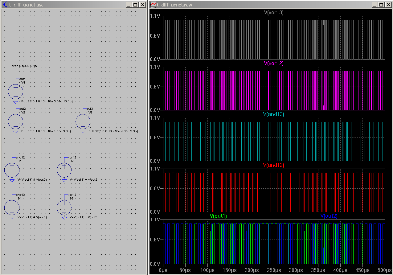

Kann es sein, dass du eigentlich ein logisches Problem hast? Wie wird
das gelbe Signal erzeugt? Als Beispiel eine Schwebung 101/999kHz
verknüpft per XOR bzw. AND wobei die unterschiedliche Phasenlage out2
und out3 den mehr oder weniger zufälligen Zustand der FF nach dem
Einschalten representieren soll.
