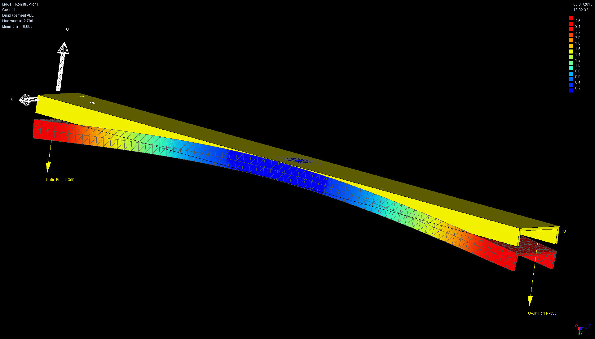

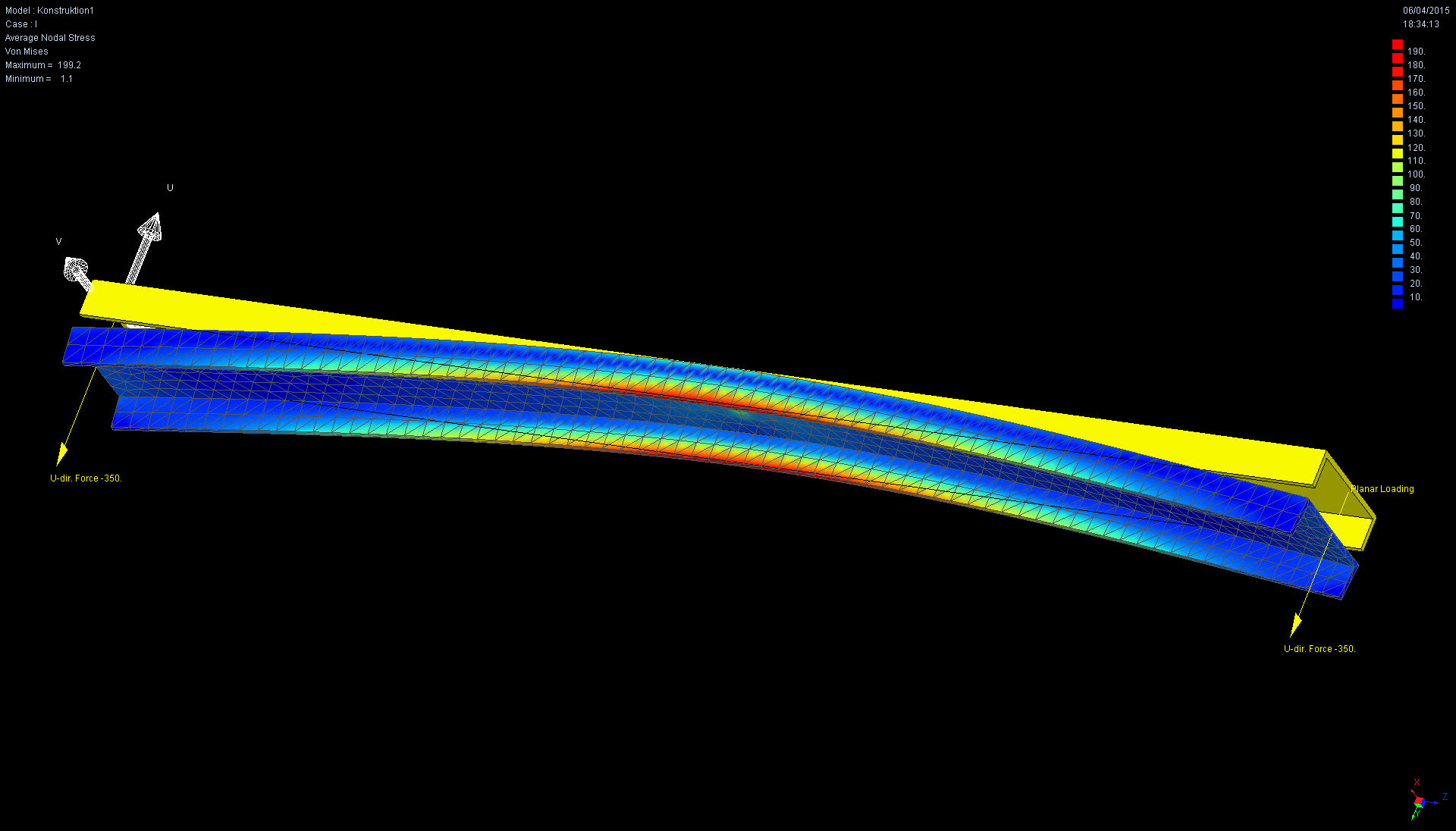

Gast #4081328
Displacement in mm
Stress in Newton
Aber die Werte nicht für bare Münze nehmen, das ist nur grob.
Ausserdem hab ich 2 Kisten dran gehängt.
Ich habe eigentlich gedacht dass an der Bohrung eine Spitze auftauch.
Hmm?
OP #4081680
Klar.
> Hmm?
Ich spiele gerade mit FreeCAD und Z88 herum, sehr interessant. Danke,
dass du mich darauf gebracht hast. ;-)
/Hannes

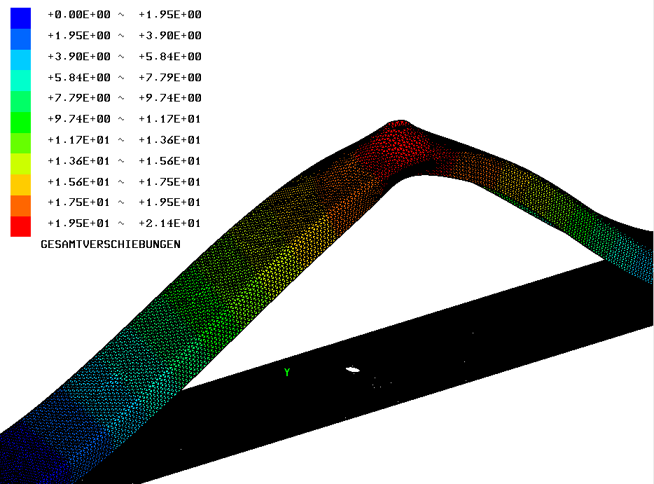

OP #4081807
So, nach einigem Rumspielen habe ich jetzt zumindestens schon mal eine
Grafik.
Zehnfach überhöht sieht man die Spitze sehr schön. Ich habe allerdings
offenbar den falschen Typ der Krafteinleitung gewählt, die Verformung
scheint mir ein paar Hausnummern zu hoch.
Da denke ich morgen nochmal drüber nach, jetzt ist es zu früh am Tage.
Spannendes Thema... ;-)
/Hannes

Gast #4081999
heinz schrieb:
> Stress in Newton
N/mm² ? Die Einheit Newton mach kein Sinn.
Aber wie immer, wo die Farbe anfängt hört das Verständnis auf. Wie man
sieht steigt die Spannung am Stegrand auf über 200 N/mm² d.h. dein
Profil plastifiziert schon unter Gebrauchslast. Die Konstruktion ist zu
schwach!
Gast #4082085
Ja N/mm**2 - mein Fehler
Ich denke nicht dass das plastische Verformung gäbe
St37 Druck Lastfall HZ = 180N/mm**2
Mb = F * l / 4  Punktlast auf Träger auf 2 Stützen
Mb = 350N * 70cm / 4
Mb = 6125Ncm
65 x 20 find ich nicht und bin zu faul zum rechnen
40x20x3 hat Wb YY 1,3cm**3
sigma b = Mb / Wb = 6125Ncm / 1,3N/cm**3 = 4710N/cm**2
Ich würde trotzdem eine Platte am Loch aufsetzen
