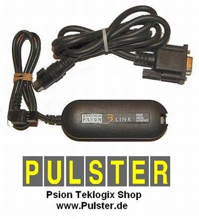

von Guido L. (guidol1970)
Dominik schrieb:
> Der HP Jornada sieht gut aus! Wie lange braucht das Ding denn zum
> Hochfahren? WinCE-Geräte waren doch recht schnell?
Die fahren als Organizer ja garnicht runter :) aber bei WinCE Handhelds
muss eine Dockingstation oder Kabel fuer RS232 dabei sein...
Sowas gibts auch bei Psion 5mx
http://botdream.com/oldsite/blog/linksys-nslu2-network-storage-link-for-usb-20-disk-drives/index.html
(in der Mitte der Seite)
Es gab auch mal ein Kabel fuer den Psion 3a (und c?).
Da war die Terminal-Software "im Kabel" dabei:
http://www.pulster.de/images/big/psion-teklogix-workabout-link.jpg
