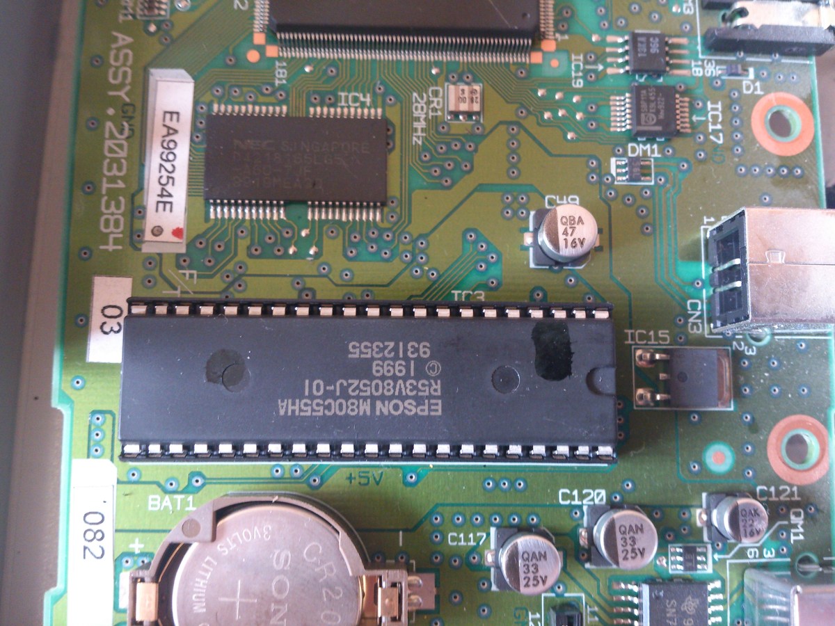

ich hab übers Wochenende zwei Drucker ausgeschlachtet und wollte schauen
ob ich außer den Steppern etc. noch andere Sachen wiederverwerten kann.
Kann mir jemand sagen wo ich vielleicht ein Datenblatt zu den folgenden
ICs finde:(folgendes seht auf den ICs)
1)  Epson m80c55ha
    r53v8052j-01

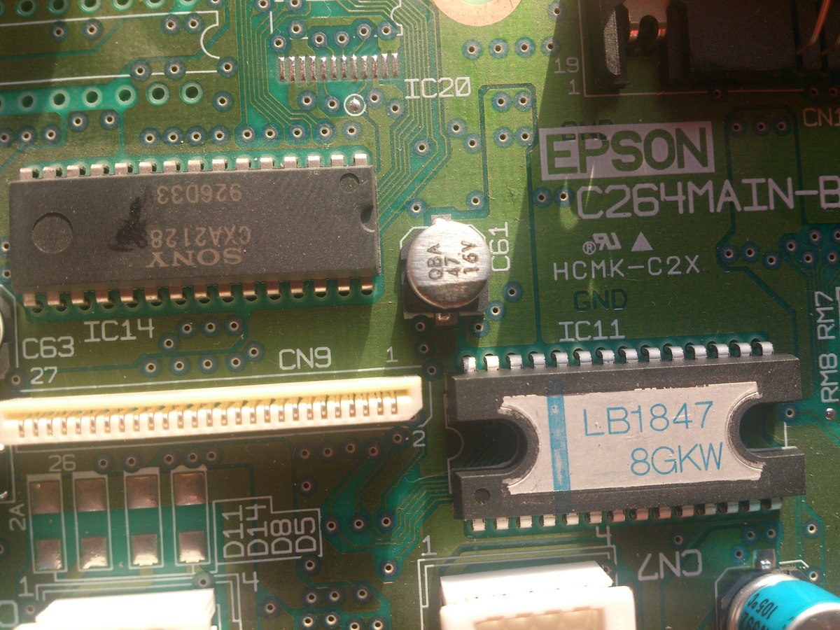

2)  Sony cxa2128
3)  lb1847
    8gkw

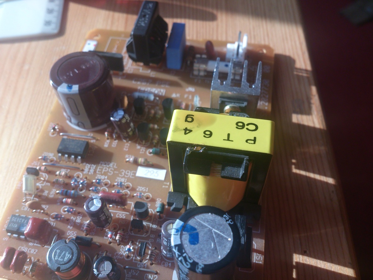

Außerdem noch eine kurze Frage zum Netzteil:
Was ist das große gelbe Bauteil? (Bild 3)

Jetzt ist mir gleich noch eine Frage gekommen:
Kann ich prinzipiell das Netzteil einfach unverändert weiterverwenden um
z.B. die die Stepper mit Strom zu versorgen? Die Steuerung würde dann
mein Arduino
übernehmen.

Christian H. schrieb:
> Bluetongue schrieb:
>> 1)  Epson m80c55ha
>>     r53v8052j-01
> Ganz sicher ein 80C55 Prozessor. Relativ sicher mit Maskenprogrammierung
> - also ein Spezialteil von Epson.
Den man einfach so wie einen 80C32 verwenden kann, ohne jegliche
Änderung ...
Persönliche Seite #4082123
Zählt mal die Pins von IC3. Das ist nicht 40-, sondern 42-polig.
Im Schaltplan, der im Servicemanual* zu finden ist, ist das ein
1Mx16-ROM (20 Adress- und 16 Datenleitungen, also 2 MByte).
Der CXA2128 scheint eine Alternativbestückung eines CXA2199 zu sein (so
jedenfalls ist er im Schaltplan aufgeführt), und das ist ein
Treiberbaustein, der irgendwas ansteuert, was am Folienstecker CN9
angeschlossen wird (Druckkopf).
https://archive.org/download/printermanual-epson-stylus-photo-750-service-manual/epsonstylusphoto750servicemanual.pdf
