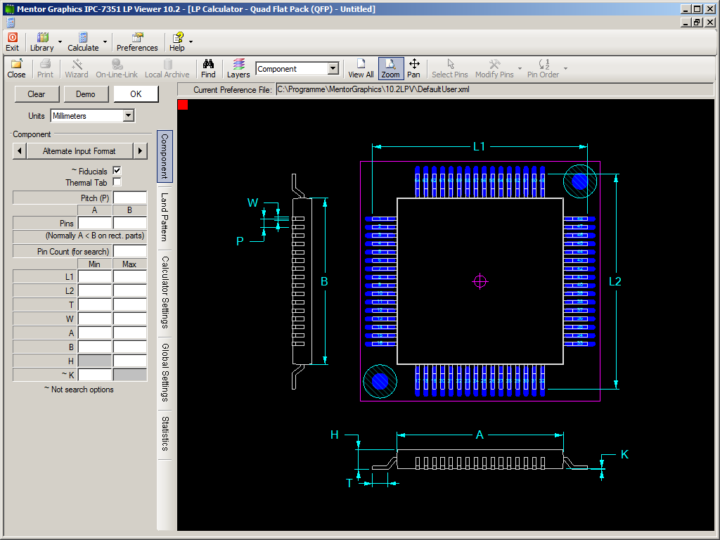

Es gibt übrigens auch Footprint-Generatoren nach IEC, da gibt man nur
Parameter vor.

#4082455
ich arbeite derzeit mit "Eagle 6.6.0" und entwerfe Standard-Bauteile mit
dem "PCB Library Expert Lite 2013" (http://www.pcblibraries.com/).
Vielleicht ist diese Kombination eine Alternative für Dich. Der „Library
Expert“ erstellt die "Footprints" nach IPC7351. Anschließend ist es
möglich ein Eagle-Skript zu exportieren das man in einer Library von
Eagle ausführen kann. Ein Nachteil der "Lite"-Version ist, dass man
immer nur ein Bauteil nach dem anderen entwerfen und die
Voreinstellungen nicht abspeichern kann. Im produktiven Einsatz würde
ich mir die Vollversion gönnen.
