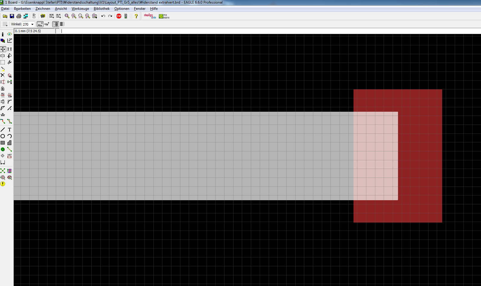

Rechtecke an Raster ausrichten
Gast #4082269
Lisa schrieb:
> Rechtsklick, Eigenschaften, Koordinaten eingeben die ins Raster
> passen.
Hi, vielen Dank!
Das wusste ich bereits, jedoch muss ich dann jedesmal die Länge/Breite
neu durchrechnen da die Rechtecke ihre größe behalten sollen...
Geht das auch irgendwie komfortabler (z.b. mit der Maus verschieben) da
ich recht viele Rechtecke habe?
vielen Dank!
Gast #4082287
Achim S. schrieb:
> Befeh "Move" und beim bei Mausclick die Ctrl-Taste gedrückt halten
Das verändert aber leider die Größe des Rechtecks....
Das Problem ist, dass manche Objekte mit der "Alt" Taste (und
eingestellten feineren Raster) verschoben wurden (sprich auf ein
kleineres Raster ausgerichtet wurden).
Wie kann man nun diese Rechtecke wieder auf einen gröberen Raster
ausrichten?
Gast #4082336
Wenn du das Rechteck am Rand anklickst (also den Rand verschiebst), dann
ja.
Wenn du das Rechteck in der Mitte anklickst (also das gesamte Rechteck
verschiebst), dann nicht -> genauer Zielen beim Mausklick.
