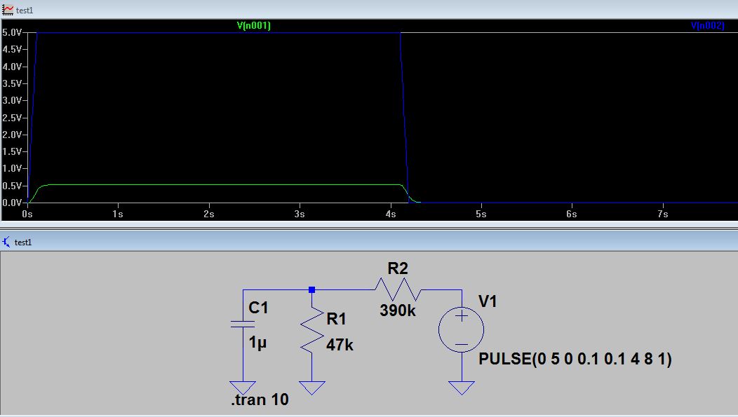

ich benötige für einen Teil meiner derzeitigen Schaltung eine
Einschaltverzögerung. Also soll das Gate eines P-Mosfets mittels eines
RC-Gliedes (C1, R2) nach 1 - 2 Tau eingeschaltet werden. Die
Versorgungsspannung beträgt 5V, der FET schaltet bei -2 bis -1 V zur
Source, ergo bei +3V bis +4V am Gate.
Das Ganze soll in einem angemessenen Zeitrahmen wieder entladen werden
und kostengünstig sein. Ein Widerstand parallel zum C zieht einem je
nach Wert die maximale Spannung an V01 herunter, erhöht man diesen
Widerstand stark, sodass R1/R2 etwa 10/1 sind, passt zwar die Spannung,
entladen wird in der Simulation zumindest trotzdem über den kleineren
Widerstand.
Was böte sich nun alternativ dazu an oder kann man R1 in der Praxis
einfach außen vor lassen?
Danke!
von Stefan F. (Gast)
Eine Diode.
So einfach geht das nicht, denn dann schaltet der Transistor nicht
sprunghaft um sondern er lässt nach und nach mehr Strom fließen. Je nach
Stromstärke wird er in der Übergangsphase heiß.
Du brauchst wohl eher einen Schmitt-Trigger, zum Beispiel den CD4584B
oder CD40106B.

von mse2 (Gast)
> Widerstand.
Nur ein Kommentar dazu: Dir ist klar, dass eine Spannungsquelle einen
Innenwiderstand von 0 hat (in der Simulation), weshalb die Entladung
über diesen Zweig stattfindet?
Ich weiß ja nicht, wie die Schaltung aussieht, die in Wirklichkeit die
Steuerspannung generiert...
von mse2 (Gast)
mse2 schrieb:
>> Widerstand.
Vergiss es: der Widerstand in jenem Zweig ist ja der größere.

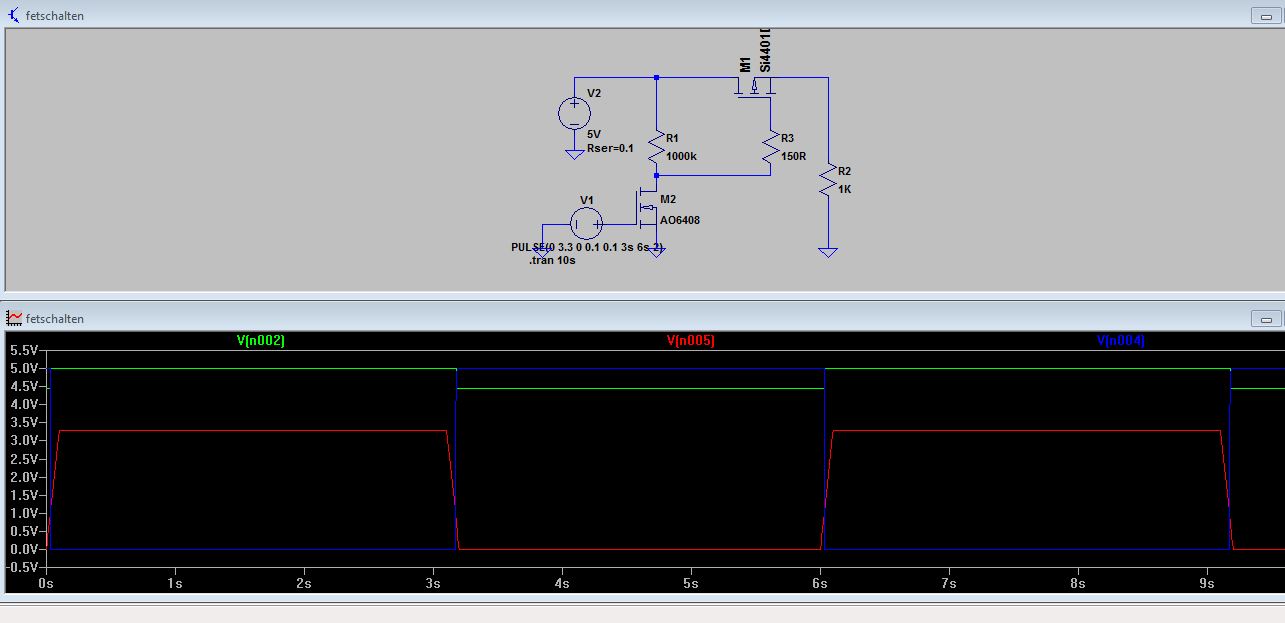

von Max (Gast)
Danke für die Antworten. Leider wird mir die Lösung von Stefan physisch
zu groß. Der eingesetzte Transistor selbst sitzt in einem SOT-23
Gehäuse. Eine andere Idee, auf die ich daraufhin kam ist, dass der
eingesetzte µC den Transistor schaltet. Da der µC mit 3V3 läuft und die
zu schaltende Spannung 5V0 groß ist, muss also noch ein Inverterglied
zwischen (R + n-Mosfet).
Das Inverterglied arbeitet wie gewünscht, nur die Spannung hinter dem
p-Mosfet verstehe ich nicht. Wieso kommen in der Simulation an der
Stelle nun 5V und ca. 4,5V heraus? Zu erwarten sind doch eigentlich 5V
und 0V?
genutzt werden sollen später:
p-mosfet: BSS308PE (Rds_on ~100mOhm / Vgs_th: -1,5V)
n-mosfet: BSS138BK (Rds_on ~1Ohm / Vgs_th: +1,1V)
Weitere Frage, zu der ich bisher nichts finden konnte. Das Inverterglied
soll so dimensioniert werden, dass möglichst wenig Strom fließt, d.h. R1
soll möglichst groß werden, darf aber auf Grund des Rds_off nicht zu
groß werden. Nur wie groß ca./genau ist der Rds_off nun? In den
Datenblättern findet sich dazu immer nur der Rds_on.

Servus,
> und 0V?
Weil Du beim P-MOSFET Drain und Source vertauscht hast!
Suche im Datenblatt nach sowas wie "Drain-Source leakage current" oder
"Zero gate voltage drain current", das ist der Strom bei gesperrtem FET
unter den jeweils angegebenen Bedingungen. 1 Megaohm finde ich schon
recht groß für einen zuverlässigen Betrieb. Vielleicht solltest Du den
N-FET + Widerstand besser durch ein geeignetes Single-Gate ersetzen
(z.B. 74HCT1G04).
von Max (Gast)
Schulzeit ist schon ne Weile her, funktioniert jetzt, danke!
