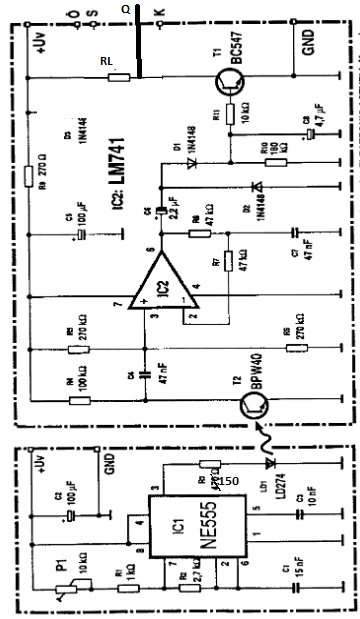

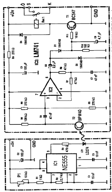

ich versuche gerade eine IR Lichtschranke (Bausatz von Conrad 191710) so
umzubauen dass diese mit 5V (Standard waren 12-15V) funktioniert.
der Sender war noch relativ einfach (Vorwiderstand der IR LED neu
berechnet)
der Empfänger mag aber nicht so wie ich (funktioniert nur mit Standard
Ub)
zudem wurde das Relais durch einen Lastwiderstand ersetzt und ein 5V
Ausgang hinzugefügt (soll an nen µC ran)
meine frage jetzt was muss ich am Empfänger ändern dass dieser ebenfalls
mit 5V funktioniert?
hab die Änderungen mal schnell hingezeichnet hoffe es hilft.
