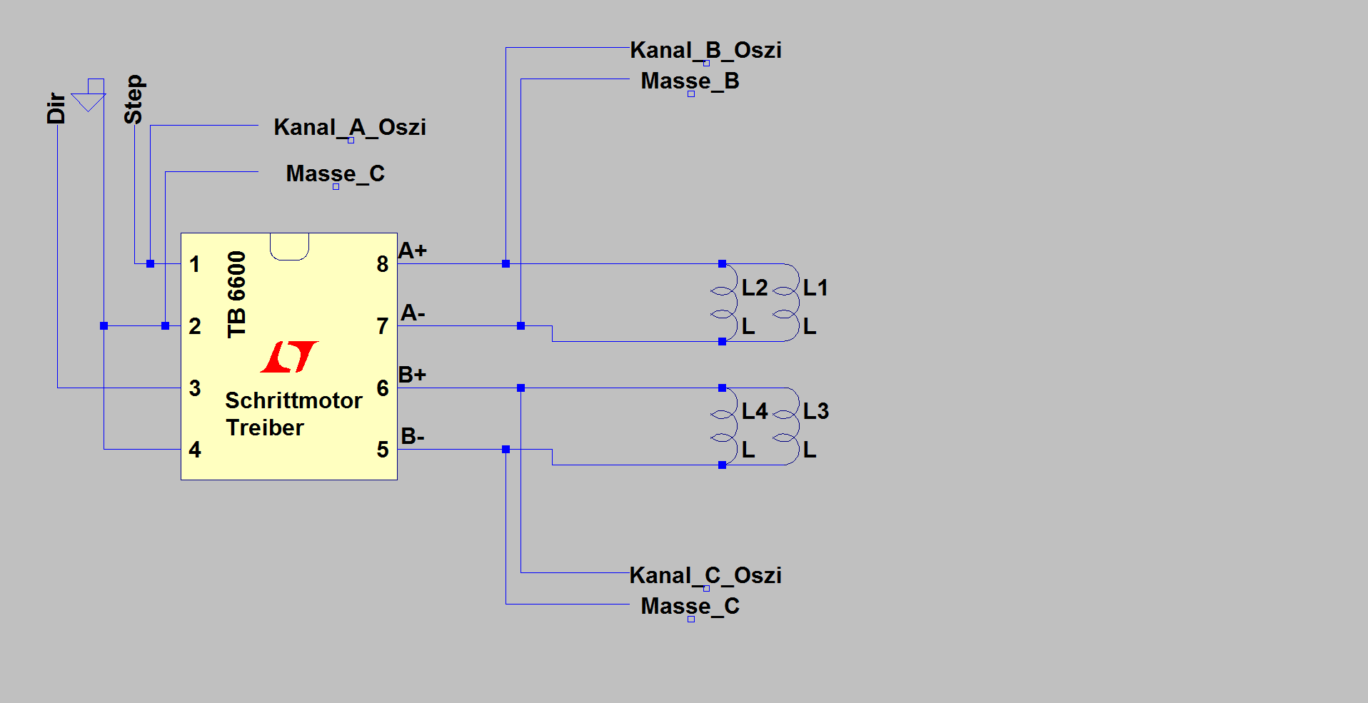

2. 2 neue China Treiber  HY-DIV268N (Single Axis TB6600) mit 5A
  und ein TB6560 3A (habe sogar 2 getestet)

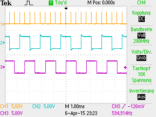

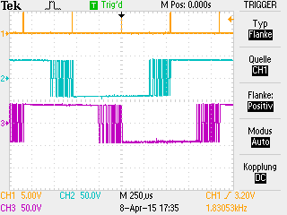

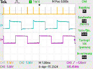

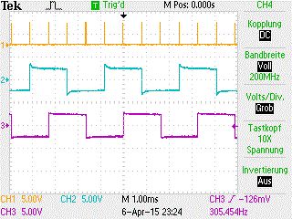

4.ich steuere diese mit einem Arduino UNO über Estlcam
5. Bilder vom Oszi:
gelb: Eingangssignal vom Treiber
grün: Ausgang bzw Motor Coil A (Spannung x10!)
lila: Coil B (Spannung x10!)
6. Beschaltung: hab Bipolar Serie und Bipolar Parallel getestet (dabei
den Strom natürlich verändert)

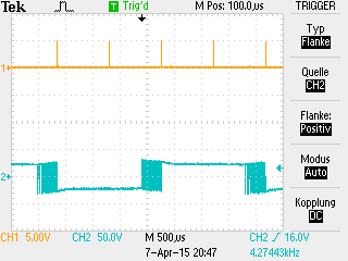

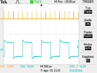

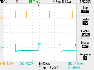

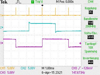

Jetzt habe ich folgendes komische verhalten von meinen Motoren: im
unteren Drehzahlbereich (im Bild 11TEK z.b. ca 500 PPs = 2,5 U/s) ist
alles gut,
sobald ich wie im Bild 12TEK (etwas über 1000 PPs) bleibt der Motor
stehen. Nur ab und zu (ca 20% der Versuche) dreht er ganz normal mit
"voller" Kraft.
Erhöhe ich weiter die geschwindigkeit dreht er wieder ganz normal.
Ab ca 2000 PPs (Bild 13TEK) ist Schluss und er dreht sich wieder nur
sehr selten richtig und brummt.

von m.n. (Gast)
Die Motoren haben 13 Ohm?
Die Kurven A und B sind unklar. Angezeigt werden rund 5 V Pegel und die
soll man dann noch x10 nehmen?
Wenn die Spulen so niederohmig sind, wie im Datenblatt und die
Betriebsspannung bei 24 V liegt, hast Du an den Spulen keine
Rechtecksignale, sondern ein höherfrequentes (> 10 kHz) Pulsieren der
Spannung, mit der ein konstanter Strom eingeprägt wird.
Die Angaben sind so nicht plausibel.
Tippfehler 1,3 Ohm , wie im Datenblatt (jede einzelne Wicklung)

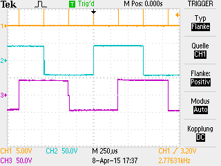

Gelb ist Input und ein 5 V Impuls (1 Kästchen 1ms)
die beiden anderen jeweils ein Coil, der kleine gleichfarbige Pfeil
links ist 0V, dann 1/2 Kästchen nach oben sind 2,5V x 10 vom Tastkopf
sind +25V und das gleiche nach unten -25V. Hatte vergessen die x10 des
Tastkopfes im Oszi einzugeben.
die ersten Bilder hab ich wirklich so aufgenommen, mit Bipolar Serie ,
also 2,6 Ohm je Spule.
jetzt hab ich mir deins durchgelesen, und das klingt ja auch so wie ich
es mir angelesen hatte. Daraufhin hab ich nochmal was getestet: Bipolar
Parallel, also 0,7 Ohm und siehe da, bei niedriger Drehzahl kommt das
Rechtecksignal auch, wenn auch nicht ganz durch. Nur minimal höher
(siehe 2. Bild wieder ein schönes Rechtecksignal.
Achtung hab jetzt 500 µs, und richtige Volt.
wenn ich schneller werde dreht er noch, aber es bleibt ein Rechteck
Signal
bin halt noch sehr langsam....

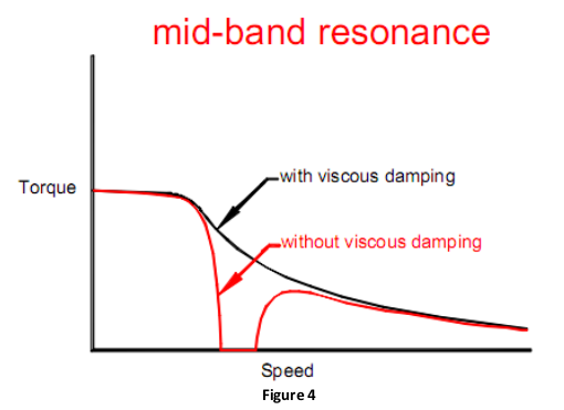

Eventuell ist der Strom für Leerlauf auch zu gross, und der Motor bleibt
in einer Resonanz hängen --> mit Belastung und/oder mit kleiner
Strom-Einstellung die Beschleunigungsrampe durchfahren.

Aber der Große Treiber kann nur 46V und der kleine 35V.
Hab jetzt mit 46V getestet, und kam auf max siehe Bild.
sehr selten schafft er es nicht. Hab ja noch Zeit zum testen
jetzt noch meine Rechnung:
Gegeben:
wie im Bild sind das 1 Takt alle 300 µs
Volltakt 200 Schritte / Umdrehung
PPs =1/0,0003s =3333 PPs
U/s= PPs / 200Schritte/U =16,6 U/s =1000U/min
sollte doch stimmen?!
OK wenn das das Maximum sein soll dann ist das halt so, habe auf dem
Datenblatt bei 50% Drehmoment immerhin ca 5000PPs gelesen. Ihr habt
leider Recht, und der Treiber kann nicht mehr Spannung, darum mehr Strom
reinpumpen.

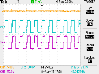

von m.n. (Gast)
Mal grob gerechnet, würde mit der gezeigten Spulenspannung ein Strom von
je 9 A fließen (24/2,6). Das kann doch garnicht sein!
rmu schrieb:
> Spannung könnte echt zu niedrig sein, parallel kann man dem Motor ohne
> weiteres 55V zumuten.
Der Motor müßte mit 12 V Versorgungsspannung schon bestens laufen, in
Parallelschaltung im bipolaren Betrieb sogar mit höheren Drehzahlen.
von Udo S. (schnellerus)
Ohne Drehzahl und im unteren Drehzahl Bereich ist das ja auch soo, der
Treiber Regelt schön im KHz Bereich und lässt den maximalen
Eingestellten Strom fließen. Gut zu erkennen im Bild F0016TEK.npg.
Wobei hier schon nur der Anfang geregelt wird.
Das nächste Bild F0015TEK ist alles gleich, nur die Drehzahl ein wenig
höher, und schon sieht man keine Reglung mehr.
Dabei ist dieser Anordnung sogar Parallel, 0,7 Ohm 24v (4,5A am Treiber
eingestellt)
Deswegen war ja meine Frage was da nicht stimmt, da das bei mir nicht
soo geht.
m.n. schrieb:
> in Parallelschaltung im bipolaren Betrieb sogar mit höheren Drehzahlen.
Was sind höhere Drehzahlen?  2 oder 10 oder 10000, dann noch eine
Einheit hinten ran (u/min, PPs, U/s, )
Bin immer noch offen für Anregungen, Tips!
von m.n. (Gast)
Gut zu erkennen ist nur, daß die vermeintliche 'Regelung' vor dem
Eintreffen des neuen Taktimpulses stattfindet ;-)
Da schwingt irgendetwas; geregelt wird dort garnichts!

Messaufbau:
45V , Treiber TB6600, Vollschritt, 4,2A Strombegrenzung eingestellt,
Motor FL60STH86-3008BF in Bipolar Parallel 0,65 Ohm
Oszi:
Gelb Eingang/CLK
Blau Coil A
Violett Coil B
Zeitachse beim 000_stillstand 25 µs, bei den anderen 250 µs
Spannung gelb 5V ein Kästchen, Colis 50V Kästchen
der kleine Pfeil links ist 0V
Bilder sind mit Nummer und U/min beschriftet
Bild 000 klar stillstand, und man sieht die 42 kHz Oszilatorfrequenz des
Treibers. Jetzt sieht man es deutlich.
Bild 001 444U/min und er läuft ruhig wie er es machen soll. Frequenzen
sieht man deutlich und gut. (ob das I.O. ist weis ich ja nicht)
Bild 002 555U/min läuft immer noch ruhig. Der Frequenzgang sieht aber
anders aus!
Bild 003 833U/min läuft immer noch genau so ruhig. Frequenzgang ...es
fehlt die Oszilatorfrequenz ganz.
wenn ich weiter steigere ist bei 950-1100 U/min Schluss, und läuft nicht
bis auf die Rampe natürlich (Rampe natürlich sehr lang)
Der Frequenzgang ähnelt dann 003 natürlich bissle schneller..

Und was genau ist "Coil A" und "Coil B"? Ein Ende der Wicklung gegen
Masse? Oder differentiell gemessen?
Auf jeden Fall sieht man sehr deutlich, dass bei 833U/min keine
Stromregelung mehr statt findet. Dort fällt dann das Drehmoment zu
steigenden Drehzahlen steil ab. Das ist unter den gegebenen
Randbedinungen ein normaler Wert.

Also bleibt ja nur übrig, das ich die Spulenenden, auf dem Treiber steht
glaub A und A mit einem Strich, zum Oszilloskop führe. Also mir fällt
jetzt keine Sinnvolle mehr ein. Aber du hast recht, mann weiß nie wie
der andere Denkt ?
Das mit den Coil habe ich mir abgelesen und meine das so verstanden zu
haben : eine oder mehrere Spulen, die  zusammen auf einem Kern liegen.
Da ich ja leider einen Unipolaren Motor habe, sitzen dort 2 Spulen auf
einem KerKern, die man entweder in Reihe, oder Parallel schalten kann.
Für die Messung war der Parallel verschaltet.

das versprochene Bild der Messanschlüsse.
wie schon erwähnt, die Massen der Oszikanäle sind getrennt.
Auch Potential-getrennt zur Masse Stromversorgung.
nachdem ja jetzt soweit so gut alles mit einem Motor funktioniert hatte
(wenn auch mit weniger Drehzahl), habe ich 2 Motoren gleichzeitig
getestet, und musste feststellen, das einer jetzt wieder stehen bleibt,
aber einzeln läuft.
Hab auch mal kurz Tests gemacht mit Mikroschritten bis 1/16, sieht gut
aus, auch wenn ab und zu einfach der Motor nicht anläuft. aber grad zu
wenig zeit um richtige Aussagen zu treffen....
Hab für heute Schnauze voll, und muss eh noch was anderes machen. teste
morgen weiter.
Danke nochmals an alle, komme voran, aber mit soviel Zeitaufwand hätte
ich zu Anfang nicht gerechnet !
sehe grad noch im Bild einen Fehler, Kanal A bekommt natürlich auch
Masse A und nicht C!
von spess53 (Gast)
Hi
Welches Oszi hast du? Das glaube ich erst wenn ich es gelesen habe.
MfG Spess
von rmu (Gast)
Nach den Bildern oben ein Tek.
Bei der oben gezeigten Messung hätte es bei einem Oszi mit gemeinsamer
Masse geschnalzt, und mit Sicherheit ein anderes Schirmbild gegeben, auf
alle Fälle keine 48V Spannungshub bei 24V Versorgung.
von Florian R. (Firma: TU Wien) (frist)
Vielleicht hat der OP eines aus der TPS2000B Serie die hat tatsächlich
bis zu vier differenzielle Eingänge. Ich wollte mir das drum schon mal
zusätzlich zulegen, ehe man über 300 EUR für einen differentiellen
Tatkopf zahlt, lieber gleich fürs doppelte ein ganze Oszi, nur gibts
nicht so oft eines aus der Serie gebraucht und wenn i.A. deutlich
teurer. Und von dem differentiellen Eingängen abgesehen ist der Rest
nicht weiter spektakulär.
Grüße
Flo
von spess53 (Gast)
Hi
Ja, so weit war ich mittlerweile mit meiner Suche auch.
MfG Spess
ja ein TPS 2024
sorry, hätte ich gleich mit dazuschreiben können... dann hättet ihr
nicht Rätzeln müssen
