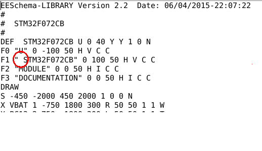

ich habe gerade mit KICAD angefangen und will ein neues Bauteil im
Schaltplan einfügen.
Das Bauteil habe ich auf dieser Webseite erstellt:
http://kicad.rohrbacher.net/quicklib.php
Das ganze habe ich dann unter Einstellungen->Komponent Libarys
hinzugefügt. (Auch beim Suchpfad)
Wenn ich dann das Bauteil über Caps-A das Bauteil hinzufügen will kommt:
' Failed to find part ' STM32F072CB' in library '
Ein Vorschaubild wird Komischerweise angezeigt.
Kann mir jemand Weiterhelfen?

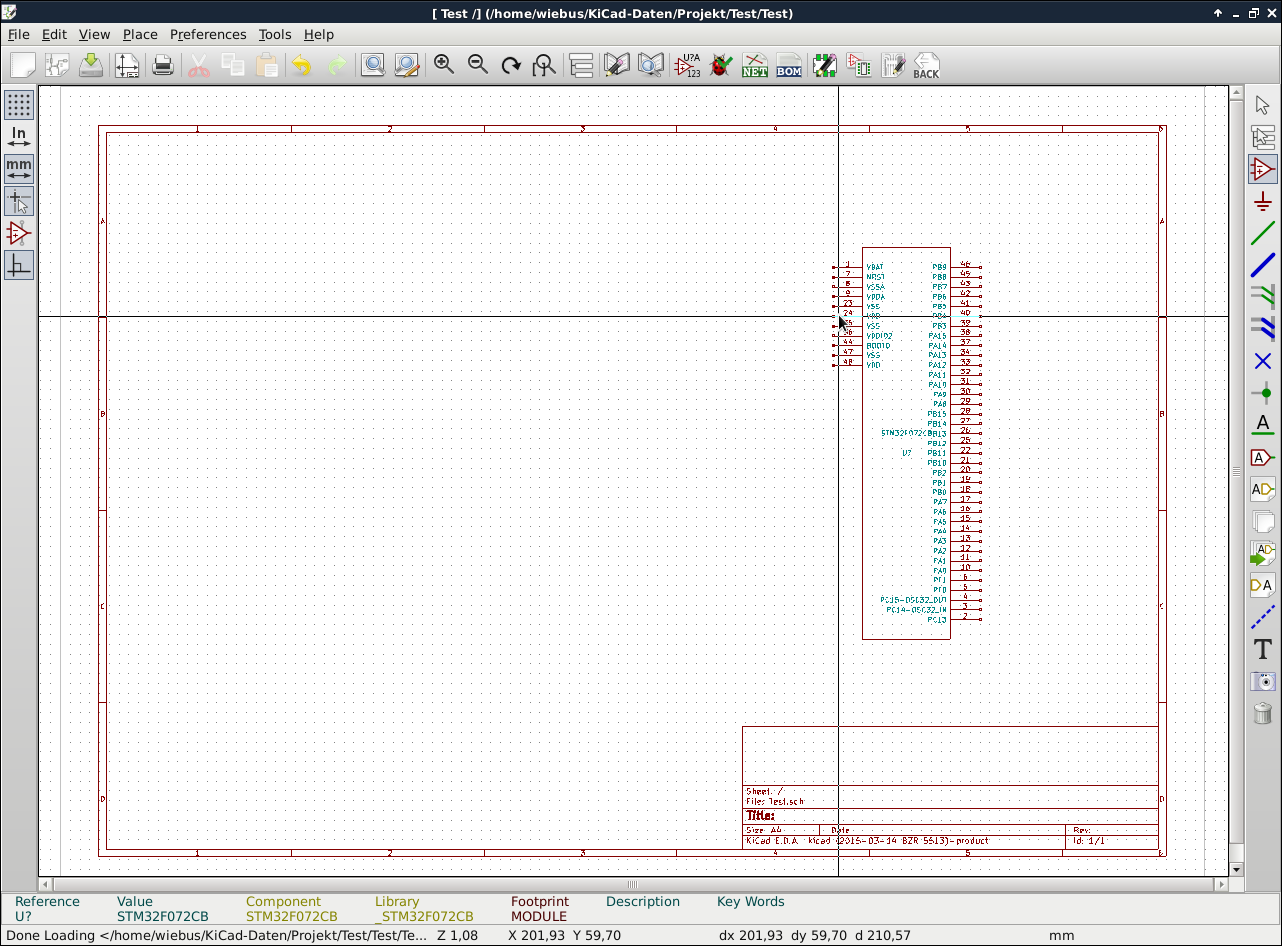

danke für die schnelle Hilfe. Ich habe es geschafft die Datai in den
Bibliothekseditor zu laden und wieder zu speichern (habe noch eine
Beschreibung hinzugefügt). Jetzt kann ich sie auch im Schaltplan laden.

Persönliche Seite #4082796
Hallo Peter, hallo HP-Freund.
> Vielleicht liegt es auch einfach am Leerzeichen in ' STM32F072CB'
Und genauso ist es auch: Nach löschen des in
STM32F072CB-lib_FehlerhaftesLeerzeichen.png markierten Leerzeichens wird
die Datei problemlos gelesen.
Siehe: _STM32F072CB-lib.png
