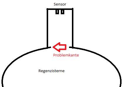

ich habe leider eine kleine Hürde mit einem HC-SR04 zu bewältigen. Ich
will den Füllstand einer Zisterne mit dem Abstandssensor messen. Ja ich
weiß, der ist nicht wasserdicht, ich hab die Platine mit plasti dip
versiegelt. Soweit so gut. Leider misst der Sensor immer den Abstand bis
zu meiner "Problemkante".
Ich hab schon versucht mit einem Rohr auf dem "Transmitter-Speaker" den
Schall  nur nach vorn zu zwingen. Leider ohne Erfolg. Ich bekomme
trotzdem noch Angaben, die im oberen Bereich liegen.
Ist es den möglich den Abstrahlwinkel von ca. 15-20° auf nahe null zu
bringen?
Hei,
nein, den Abstrahlwinkel kannst Du nicht wirklich auf 0° bringen...
Aber Schallführungsröhren sind eigentlich gebräuchlich.
Hast Du Sender UND Empfänger eine Röhre verpasst?
Eigentlich sollte eine Röhre für beide auch okay sein.
Die Röhre muss halt bis unter Deine Problemkante gehen.
Nur dem Transmitter eine Röhre zu verpassen ist nur halb gedacht!
Grüße,
Tom
> bringen?
Ein vernünftiger Parabolreflektor würde das wohl hin kriegen. Den
möchtest du aber nicht wirklich in deiner Zisterne haben.
Hei,
Nachtrag: Mach das Schallführungrohr so lang,  dass dessen Öffnung immer
unter Wasser ist.
(Also bis knapp über den Boden der Zisterne.)
Ganz oben beim Ultraschall-Sensor kommt eine kleine Entlüftungsbohrung
rein.
Dann hast du keine Probleme mehr mit ungewollten Echos.
Grüße,
Tom
hallo neo2,
ich habe praktisch die gleiche situation wie du und auch viel
herumgebastelt.
Bei meinen ersten Versuchen hatte ich auch Sender und Empfänger in ein
Rohr gesteckt, was wie bei dir nicht funktioniert hat. Ich vermute dass
bei dieser LLösung das Hauptproblem darin liegt, dass
a: im Rohr selbst Reflektionen entstehen und wieder auf das Mikrofon
treffen. und
b: die Energie des Echos zu schwach ist um durch das Rohr wieder den Weg
zurück zum Mikrofon zu finden.
Ich hatte daher den Gedanken, nur den Sender über die "Problemkante" zu
führen und den Empfänger frei in den Raum zu hängen:
empfänger (oder sender) von der platine abgelötet und mit 20cm-draht
wieder verbunden.
Ein 25er abflußrohr, das von ganz oben bis unter die Problemkante führt,
mit einer schelle an Zisternenhals befestigt. Danach auf das 25er-Rohr
oben drauf einen Abschlussdeckel gesetzt, in diesen ein Loch gebohrt und
den Sender daraufgesetzt und verklebt => jederzeit gemeinsam mit dem
Verschlussstopfen abnehmbar, einfach Technik. Das bringt auch den
Vorteil dass die Technik nicht mehr mittig angebracht werden muss.
Der Empfänger hängt bei mir irgendwo neben dem Sender frei neben dem
Sendemodul in der Zisterne, muss auch nicht mittig sein.
Seit 2 Jahren läuft das nun einwandfrei.
Hoffe das hilft dir weiter! Feedback willkommen.
