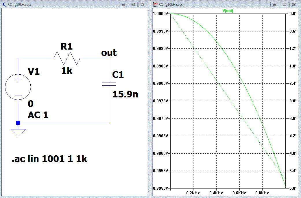

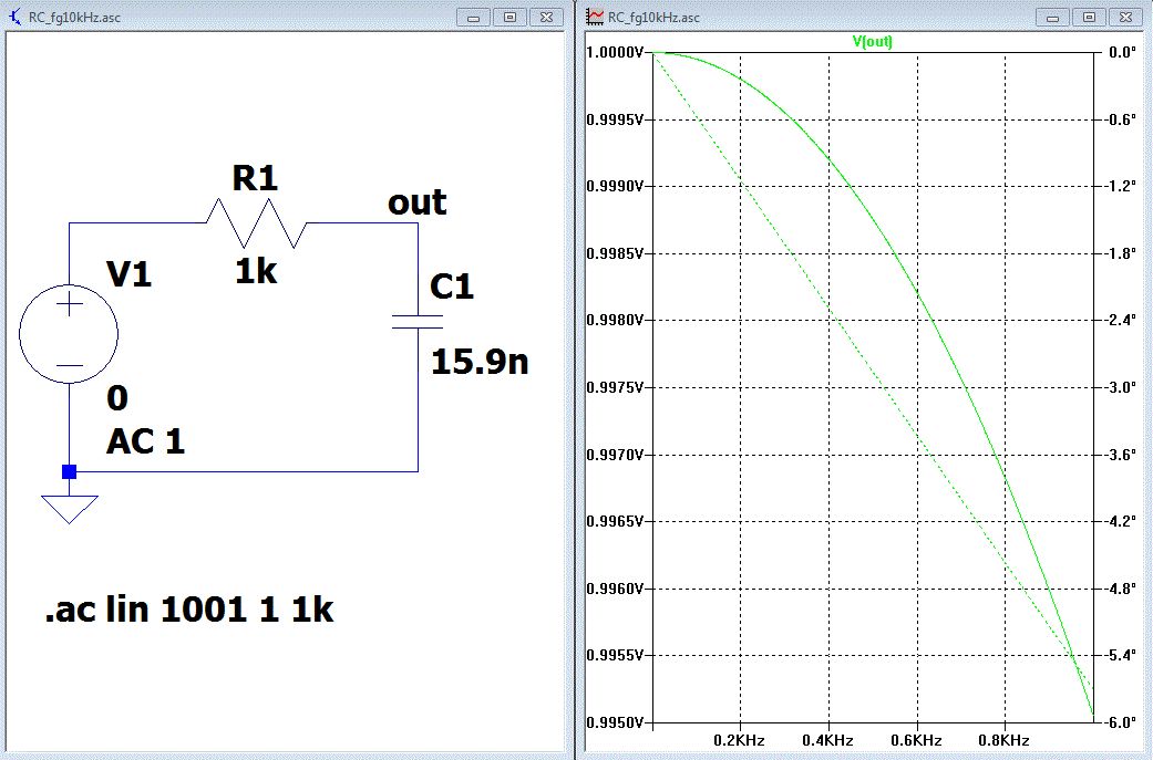

#4083103
RC Tiefpass 1. Ordnung, also nur ein R und ein C.
fg=1/(2*pi*R*C)
T=R*C
phi = -arctan(w*T)
phi = -arctan(2*pi*f*T)
Für stationäre Signale ist phi die Phasenverschiebung des
Ausgangssignals.
Im Bereich bis 1kHz steigt die Phasenverschiebung(nacheilen) praktisch
linear mit der Frequenz.
Group delay = dphi/dw = T/(1+(w*T)^2) = annähernd T für w*T<<1
fg=10kHz
Group delay ca. 15,9us
Die gestrichelte Linie im angehängten Bild ist die Phase.
Mit der .asc-Datei kannst du das Ganze mit dem kostenlose Programm
LTspice simulieren.

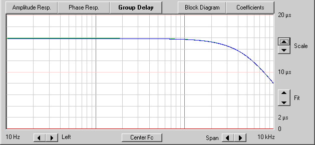

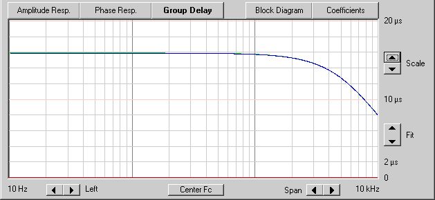

#4083355
Hallo du armer Verzweifelter,
Die meisten (oder alle) Antworten hier knallen dir ein FALSCH vor den
Kopf. Mit mathematischen Berechnungen und Simulationen beweisen sie es,
und zwar völlig korrekt.
Aber ich widerspreche: In der Schule gäbe es für diese Antworten kein
gute Zensur, denn die Fragestellung wurde nicht richtig gelesen und die
Antworten sind deswegen am Thema vorbei:
Verzweifelter schrieb:
> Angenommen die Frequenz des Sinussignals ist sehr viel kleiner als die
> Grenzfrequenz des Filters.
> Als z.B. Tiefpass fg = 10kHz und das Signal irgendwas zwischen 10Hz und
> 1kHz.
Die Frage zielt also bewusst nicht auf eine mathematisch exakte Antwort
hinaus, sondern auf eine Näherung, mit der man in der Praxis antworten
kann. Und dafür lautet die Antwort: Ja, deine Annahme ist RICHTIG!
Anbei die Gruppenlaufzeit für dein Beispiel. Sie beträgt für tiefe
Frequenzen 15,9 µs. Man sieht wie minimal sie sich ändert und erst ab
ca. 1 kHz erste sichtbare(!) Anzeichen von Veränderung zeigt.
