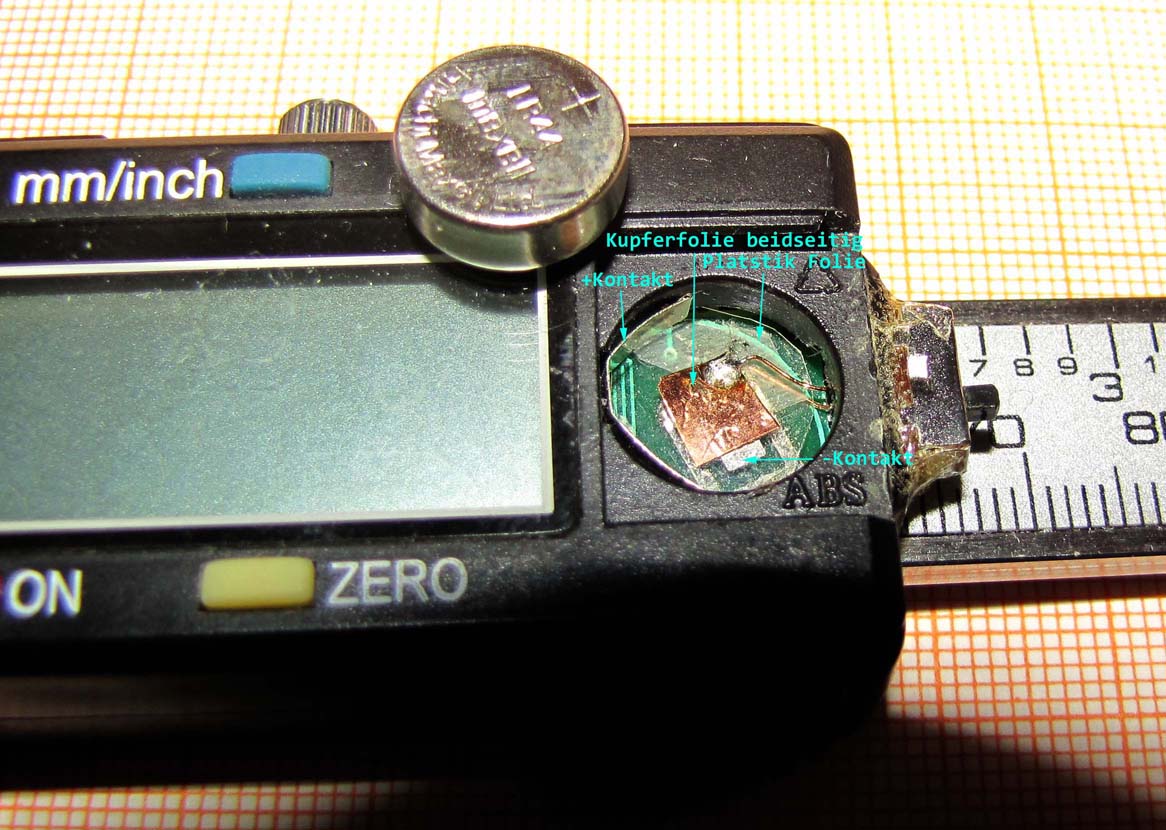

Der Batterieverbrauch hat mich auch gestört, drum hab ich einen kleinen
Ein/Aus-Schalter dranmontiert. Seit 3Jahren hab ich keine neue Batterie
mehr gebraucht.
Das nervige Auto-Off Problem löst das aber leider nicht.

Hab gerade entdeckt dass bei meinem Schieber (TCM) der eingebaute ON/OFF
Knopf nach einem Auto-Off die letzte Anzeige wieder hervorbringt.

Vielleicht tun das auch die, die einen separate ON/OFF Taste haben? Hat
jemand so eine?

Flow schrieb:
> Na, bei deiner Ergänzung muß es demzufolge: "der angebaute" heißen.
Ich denke nicht, wenn du genau auf das Bild schaust dann siehst du links
unten die Beschriftung "ON". Links daneben wird wohl der originale
ON/OFF Taster sitzen, den K.M. wohl meint.
Der Schalter hat er zusätzlich angebaut.
von K.M. (Gast)
So ist es.
Hatte damals den Schiebeschalter zusätzlich "angebaut", nachdem ich
festgestellt habe, dass der ON/OFF Knopf nur die Anzeige abschaltet und
die Stromaufname nur minimal senkt.
Genau so ist es bei den Billigfabrikaten (von denen es offenbar eh nur
zwei Chinesen gibt, die diese herstellen - die verwenden
unterschiedliche Datenprotokolle).
Die Daten werden nämlich auch dann weiter gesendet, wenn man das Gerät
ausgeschaltet hat. Dadurch kennt der Messchieber dann auch noch den
letzten Wert. Es ist also tatsächlich nur die Anzeige, die nicht mehr
aktiv ist. Daher auch der hohe Stromverbrauch.

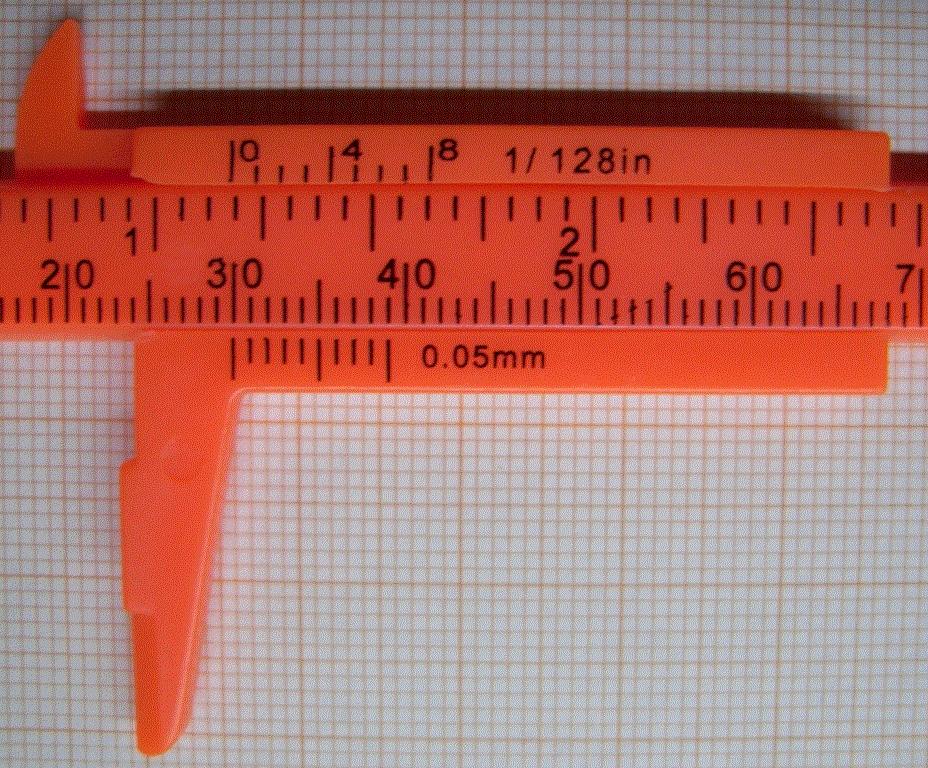

Und Achtung, beim Messen der Länge von Batterien immer einen
Plastikmessschieber benutzen!
von Wolfgang (Gast)
Ist doch kein Problem, sogar mit Nonius ;-)
von Kai M. (kai_mauer)
Ja, das Dreckding hast Du nun ad Nauseam gezeigt.

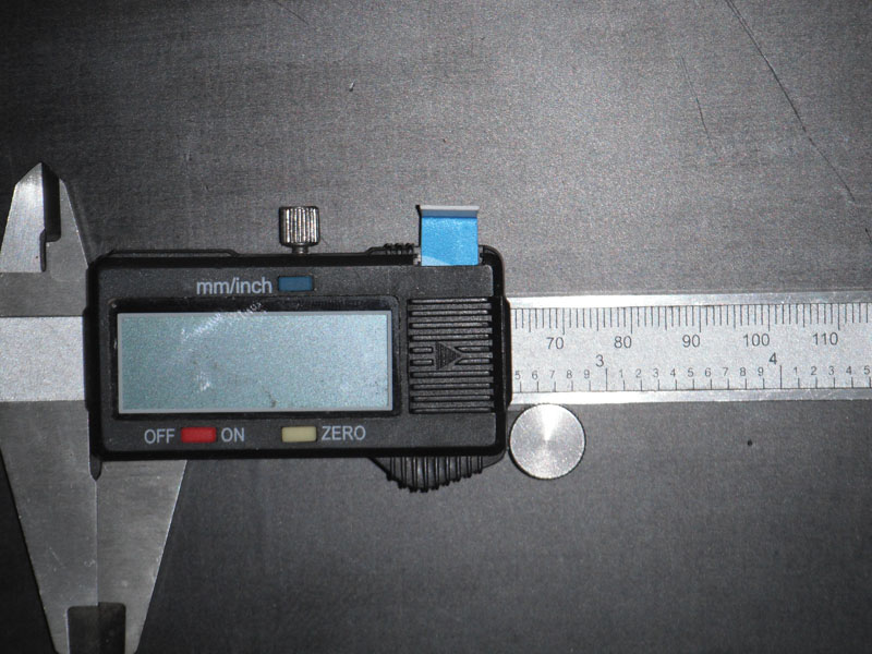

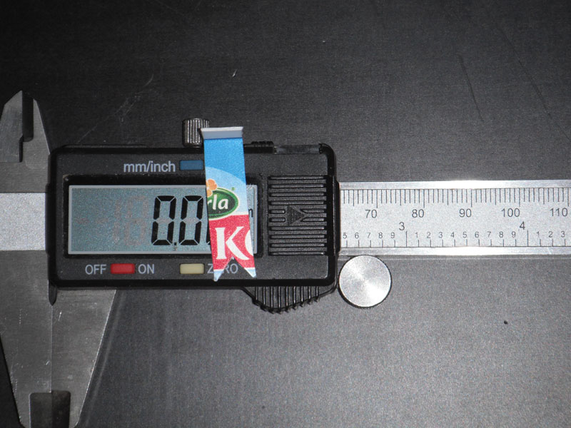

von Roland L. (Gast)
Ich hab das nicht so elegant, aber auch funktionierend gelöst.
