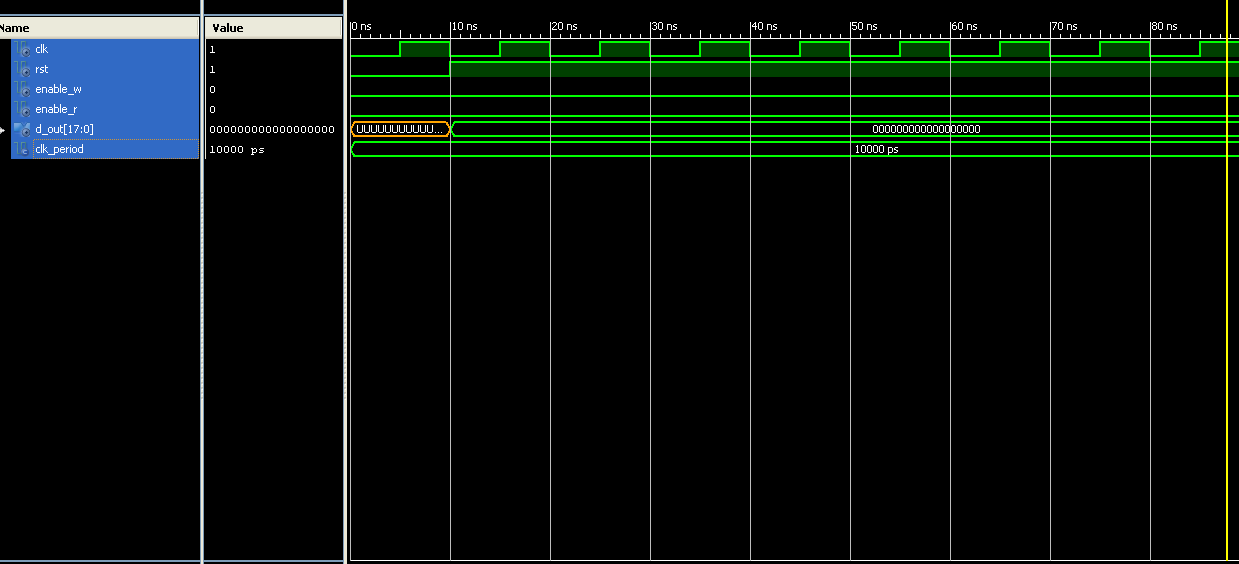

Hallo Leute,
Ich habe ein kleines Datenübertragungsmodel erstellt. (Sender, Empfänger
und FIFO als Pufferspeicher). Daten werden vom Sender erzeugt dann ans
FIFO gesendet und zwischengelagert. Der Empfänger kann dann die Daten
auslesen.
was ich aber nicht verstehe ist, dass wenn ich den reset bei der
Testbench nicht auf 1 setze, der Ausgang des Empfänger den wert 'U'
zugeschrieben bekommt
wenn ich den rst direkt zu beginn auf 1 setze taucht das 'U' nicht auf.
Habe erst vor ne woche mit VHDL begonnen, deswegen kenne ich mich noch
nicht so gut damit aus

Hier ist die Testbech, wobei sich das entscheidende im  Stimulus process
abspielt,

Gast #4083821
in der Testbench hab ich jetzt den Fehler so auf die Schnelle nicht
gesehen.
Aller Warscheinlichkeit nach, weil es sich ja hier auch um den Audgang
des FIFOs handelt, wird der Fehler im DUT liegen. Kann es sein, dass du
auf die steigende Flanke deines Resets reagierst, bzw. dass es sich um
einen High-Active Reset handelt?

Gast #4083837
Ich bin mir nicht sicher was die genaue Definition von 'U' bei VHDL ist.
Aber grundsätzlich gehst du einem solchen Problem am einfachsten auf den
Grund in dem du die Leitungen von deinem unerwünschten Zustand nach oben
tingelst und erst mal die genaue Stelle identifizierst wo das 'U' zum
ersten mal Auftritt. Dazu musst du halt in der Sim mehr Leitungen
hinzufügen, als erstes mal alle statements die d_out erzeugen.
Dann kannst du das auf eine Zeile Code eingrenzen und meisstens sehr
schnell den Fehler finden.
Was auch immer sehr hilfreich ist: alle Inputs in dein DUT in der Sim
anzeigen, falls du Signale im TB falsch verbunden hast.

Gast #4085514
Dout ist zu Beginn nicht initialisiert. Also dem Simulator unbekannt :
'U'nknown
Beim Reset wird Dout beschrieben und hat dann einen Wert.
Sinn eines Reset ist das zurücksetzen der  Register damit sich das Gerät
in einen definierten Zustand befindet.
In synchronen Schaltungen sollte man Resets synchron loslassen. Man kann
aber asynchron darauf reagieren.
