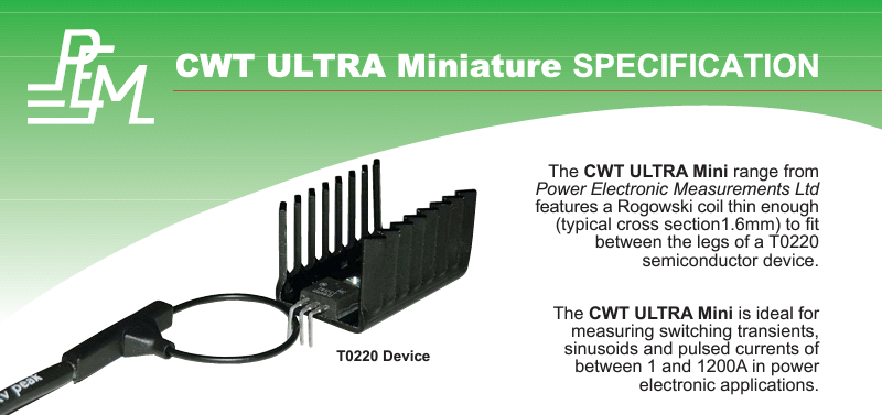

ich habe 3 Mosfets parallel die was schalten. Nun muss ich nur wissen ob
auch wirklich alle 3 schalten, und Keiner defekt ist.
die Ströme sind zwischen 2-16A DC....
mit der Stromzange geht das nicht, da die Zange zu dick ist. Jetzt habe
ich was gefunden für 1500€ ... Hilfe x-D , siehe Foto
wie löse ich das billiger ohne an der Schaltung was aufzutrennen etc.??
Ich muss den Strom nicht mal genau messen können. Also ich muss nur
wissen ob alle Mosfets schalten....
Danke

(Firma: matzetronics) #4083890
Du könntest den Spannungsabfall von D zu S messen, wenn der MOSFet
durchschaltet. Ein defekter wird hier fast 0V zeigen, da die DS Strecke
durchlegiert ist, während ein intakter hier RDSon bietet.
Die Parallelschaltung wird in keinem Fall mehr funktionieren, da der
defekte MOSFet die Schaltung komplett kurzschliesst - so zumindest in
90% der Fälle. Offene MOSFet sind recht selten.

Ehrlich, wenn das wirklich ein Problem ist, solltest du die
Produktionskette mal gründlich überarbeiten. Auch hier hilft die
Strommessung nur sehr eingeschränkt.
Aber sowohl John als auch ich haben dir ja Alternativen zur
Rogowskispule aufgezeigt. Die Spule ist eben eine Windung mit
anschliessender hoher Verstärkung.
#4085615
Da ist wohl eine Rogowskispule eher nicht geeignet ...
Falls Source oder Drainanschluß noch ein bißchen Länge hat, ehe die von
allen dreien zusammengeführt werden, sollte sich der Spannungsabfall mit
einem Multimeter im kleinsten Spannungsmeßbereich noch zeigen lassen.
Oder man mißt einfach den Gesamtspannungsabfall über alle drei Fets
zusammen - bei bekanntem Strom sollte sich der Ron errechnen lassen, den
man mit der DB-Angabe vergleichen kann (zumindest würde das eine grobe
Orientierung geben)

#4086344
Wenn du an die Beinchen herankommst, ganz einfach mit dem Multimeter:
Auf den wenigen Millimetern des dicken Teils der Beine, also direkt am
Gehäuse, ergeben sich ca. 200 µV Spannungsabfall bei nur 1 A (= 200
µOhm). 2 mV bei 10 A sind schon mit billigen Multimetern im 2-stelligen
Bereich zu messen.
Die dünnen Bereiche der Beinchen haben ca. den 1,5-fachen Widerstand.
Auf 6 bis 7 mm Beinchenlänge ab Gehäuse sind das schon ca. 5 mV bei 10A
