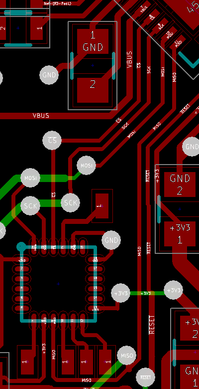

Meine Platine habe ich jetzt grob gerouted.
Ich muß noch etwas aufräumen und die ein oder andere Leiterbahn noch
umlegen.
Zusätzlich will ich noch die Bauteile zusammenschieben um die Platine
kleiner zu bekommen. Dafür muß ich jetzt die Abstände zu den
verschiedenen Leitungsarten festlegen.
Die Leiterbahnen vom Prozessor zum Sensorchip sind vielleicht 5cm lang.
Und die Platine wird einen Stromverbrauch unter 50mA haben.
Deswegen die Frage nach üblichen Clearance-Werten. Gehen 10mil für eine
10MHz Clockleitung ? Ich befürchte nicht.

Wenn du die kürzere CS-Leitung über 2 Vias führst, dann kannst du für
MOSI und SCK jeweils ein Via einsparen.
Ich sehe bei deinem Layout noch recht viel Verbesserungspotential.
GND-Vias sollten immer so nah wie möglich an das Pad gelegt werden, wenn
möglich auch ins Pad.
Masse- und Versorgungsleitungen sollten immer so dick wie möglich sein!
Die 10mil für die Clockleitung sollten gehen. Wenn du dir nicht sicher
bist, kannst du auch auf den beiden Seiten der Clockleitung jeweils eine
Masseleitung parallel verlegen.

Also Ich route mit 6mil bei 16MHz, und hatte noch nie Probleme.
Nur keine Panik junger Padawan :)
Du solltest halt Layer 2 entweder als GND oder +3V3 Plane nutzen, dann
daempft die nahezu alles weg.
Beste Gruesse,
Nocturn

Danke für die vielen Tips.
Die ultimative Abstandstabelle muß anscheinend jeder für sich selber
erstellen.
Selbst die Kollegen aus unserer Elektronikabteilung nehmen meist nur die
Standardabstände aus der EAGLE-DRC-Datei.
Aber für sehr komprimierte Layouts und in Zeiten von günstigen
6mil/6mil-Platinenproduktionen, und den neunen Funktionen in
CAD-Programmen, wie automatische Abstandsoptimierung, finde ich das sehr
schade, daß es so etwas nicht gibt. Ich hatte mir vorgestellt, daß z.B.
Altium das Gebiet schon abgearbeitet hat und Funktionen implementiert
hat, die je nach Länge parallel verlaufender Leiterbahnen verschiedene
Abstände vorschlägt.
So designe ich halt wie eh und je nach Gefühl in einer Zeit in der
ansonsten alles andere auf der Welt bis auf's kleinste durchsimuliert
wird.
