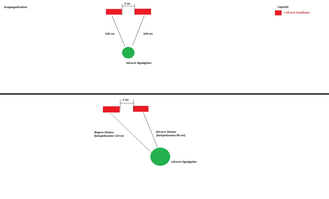

Ist es möglich, mit zwei Infrarot Empfängern und einem Infrarot
Signalgeber, unterschiedliche Signalstärken zum empfangen?
Ausgangssituation wäre, dass die beiden Infrarot Empfänger 1 Meter von
mir weg sind und zueinander einen Abstand von 2 Zentimeter haben (in
dieser Situation gebe ich noch kein Signal vom Infrarot  Signalgeber
ab).
Ich bewege mich nun nach rechts, wodurch sich die Distanz zu einem
Infrarot Empfänger verlängert und gebe das Signal vom Infrarot
Signalgeber ab.
Kann dadurch erkannt werden, dass das Empfangssignal zu dem Empfänger
mit der längeren Distanz schwächer ist oder mehr Störung enthält, als
das zu dem Empfänger mit der kürzeren Distanz?
Eine Skizze findet ihr anbei.
Gruß Kevin

Nein, aber du kannst versuchen, die Helligkeitsabstrahlung der
Lichtquelle nach links und rechts stark aber gleichmässig abfallen zu
lassen, und auf die Art die seitliche Verschiebung durch
unterschiedliche erfasste Helligkeit zu ermitteln.

@Kevin (Gast):
Was möchtest Du erreichen? Geht es darum, das 'bessere' Signal zur
Auswertung weiterzuleiten, oder möchtest Du eine Aussage zur Position
des Signalgebers machen. Für Ersteres könnte eine Lösung sein, die
Signalqualität zu bewerten, z.B. beide Signale, jedes für sich,
auszuwerten, dabei aber einen Qualitäts-Kennwert zu ermitteln, und dann
das Ergebnis der Auswertung mit dem besseren Qualitäts-Kennwert zu
verwenden.
Für eine Positionsbestimmung ueber die Licht-Laufzeit sind deine
Empfänger zu nah beieinander. Die Signalstärke könnte man aber, bei
passender Anordnung der Empfänger, durchaus auswerten. Zwei flächige
Empfanger mit großem Erfassungsbereich, im 90 Grad Winkel zueinander
angeordnet, können, in einem bestimmten Winkelbereich (max. 90 Grad,
eher weniger), eine brauchbare Ortung liefern. Suche mal nach
Sonnenfolger.

Ich möchte die Position bestimmen. Danke, danach werde ich mal suchen.
Jede Alternativverbindung ist auch möglich, z.B. Bluetooth (falls
möglich?).

Entscheidend ist 1 Sender und 2 Empfänger, wie die
winkelrichtungsabhängigkeit gemacht wird ist egal (Abschattungsplatten,
plane Empfänger unterschuedliche Ausrichtung, Linsen, ...) und ob die
beim Sender oder Emofänger erfolgt ebenfalls.

Thomas W. schrieb:
> Warum soll 1/r² nicht für IR gelten?
Weil seine Empfänger nur 2 cm auseinander liegen, aber der Sender ~1m
weg ist, die Änderung geht im Rauschen unter.
Kevin schrieb:
> Danke für den Tipp. Wenn ich nun das HC-SR04 als Signalempfänger
> zwei
> mal verbaue, wie kann ich diese dann kombinieren / welche weiteren
> Komponenten sind dafür notwendig, damit mein System unterscheiden kann,
> an welchem HC-SR04 sich mein Signalgeber näher befindet?
> Besteht auch die Möglichkeit, dass, wenn sich mehrere unterschiedliche
> Gegenstände neben meinem Signalgeber befinden, das HC-SR04 erkennt, was
> davon der Signalgeber ist, z.B., dass eine Signalverstärkung vom
> tatsächlichen Signalgeber ausgeht?
Der SR04 war nur als "Einstieg" gedacht, es wird so ohne weiteres keine
volle 2D Ortung machen können. Aber es liefert eine gute basis für
eigene Ultraschall Experimente.
Du kannst das ganze ja mit einem eigenen Design (2 Empfängerkapseln und
1 Sender) "aufbohren". Wenn du nur den Winkel brauchst, dann kann der
Sender einfach zyklisch senden und du berechnest aus dem Lag zwischen
den beiden Empfängern (evtl. unter Einbeziehung der Phase) den Winkel.
Wenn du auch den Abstand wissen willst, dann ist das komplizierter.
Du kannst auch ganz einfach Anfangen mit zwei Mikrophonen und einem
Lautsprecher der eine Sinuswelle sendet. Dann sieht man auf dem Oszi
(oder evtl. auf der Stereo-Soundkarte) schön die Phasenverschiebung.

Mit den angegebenen Entfernungen von 120 bzw. 80 cm ergäbe das r² einen
Faktor 0.44 für die Intensität. Dafür bräuchte er allerdings bei der
dargestellten Geometrie einen Sensorabstand deutlich über 40cm.
Garbage in - Garbage out
