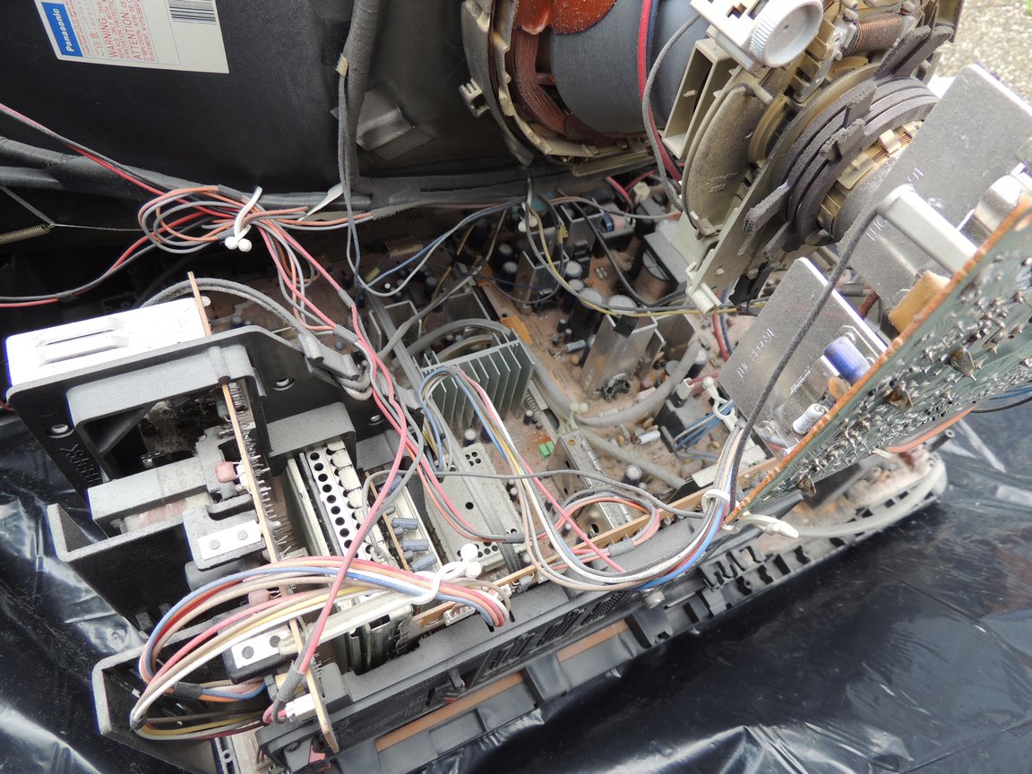

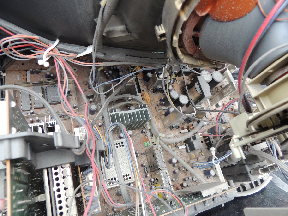

Mein seit 17 Jahren zuverlässig laufender Röhrenfernseher ging nicht
mehr an.
Dabei blinkte die LED am Frontpanel, welche normalerweise dauernd
leuchtet oder schnell blinkt, wenn IR-Signale empfangen werden mit etwa
1 Hz. Als ich aus & wieder einschaltete mit dem Hauptschalter leuchtete
diese nicht mehr, jedoch hörte ich ein Relais mit ähnlich niedriger
Frequenz klicken. "Startversuche". Der Bildschirm bleibt komplett
schwarz und Ton gibt es auch keinen. Somit schließe ich auf ein
Netzteilproblem.

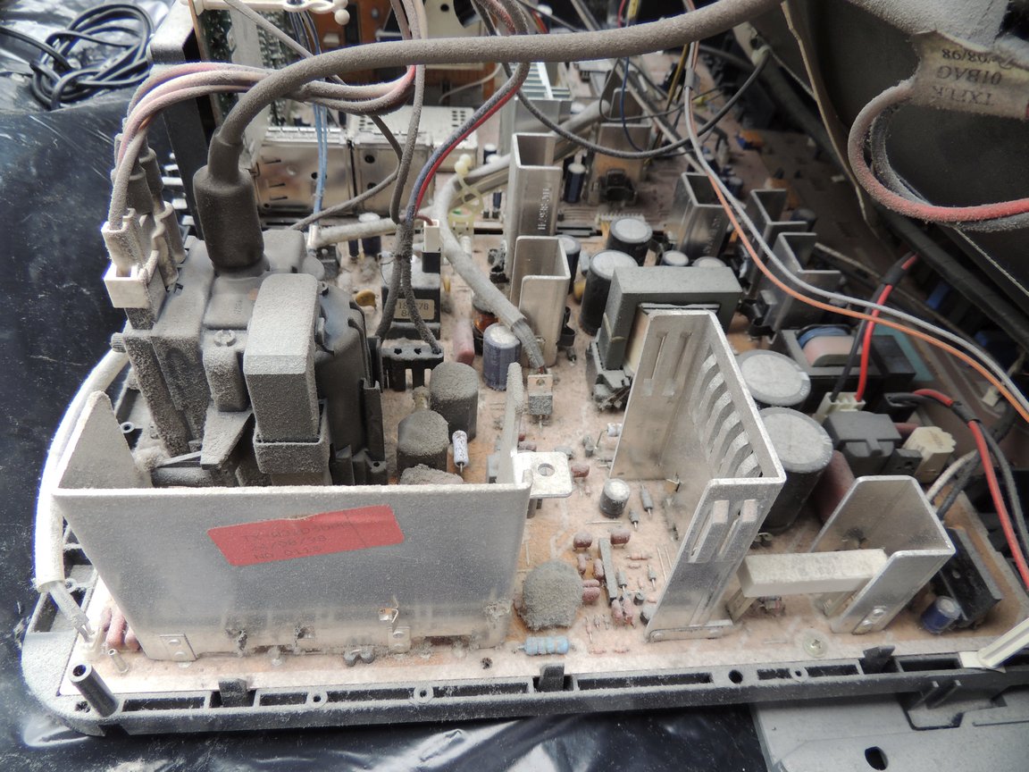

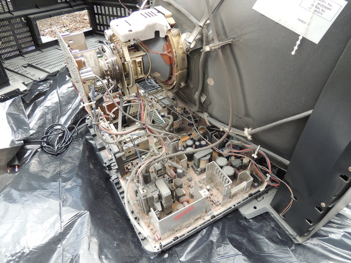

Nach dem Abnehmen der Rückwand habe ich mal die Platinen staubgesaugt
und mit Druckluft ausgeblasen. Jetzt schaut alles wieder wie neu aus.
Dabei konnte ich keine verbeulten Kondensatoren oder verschmorte
Bauteile entdecken.

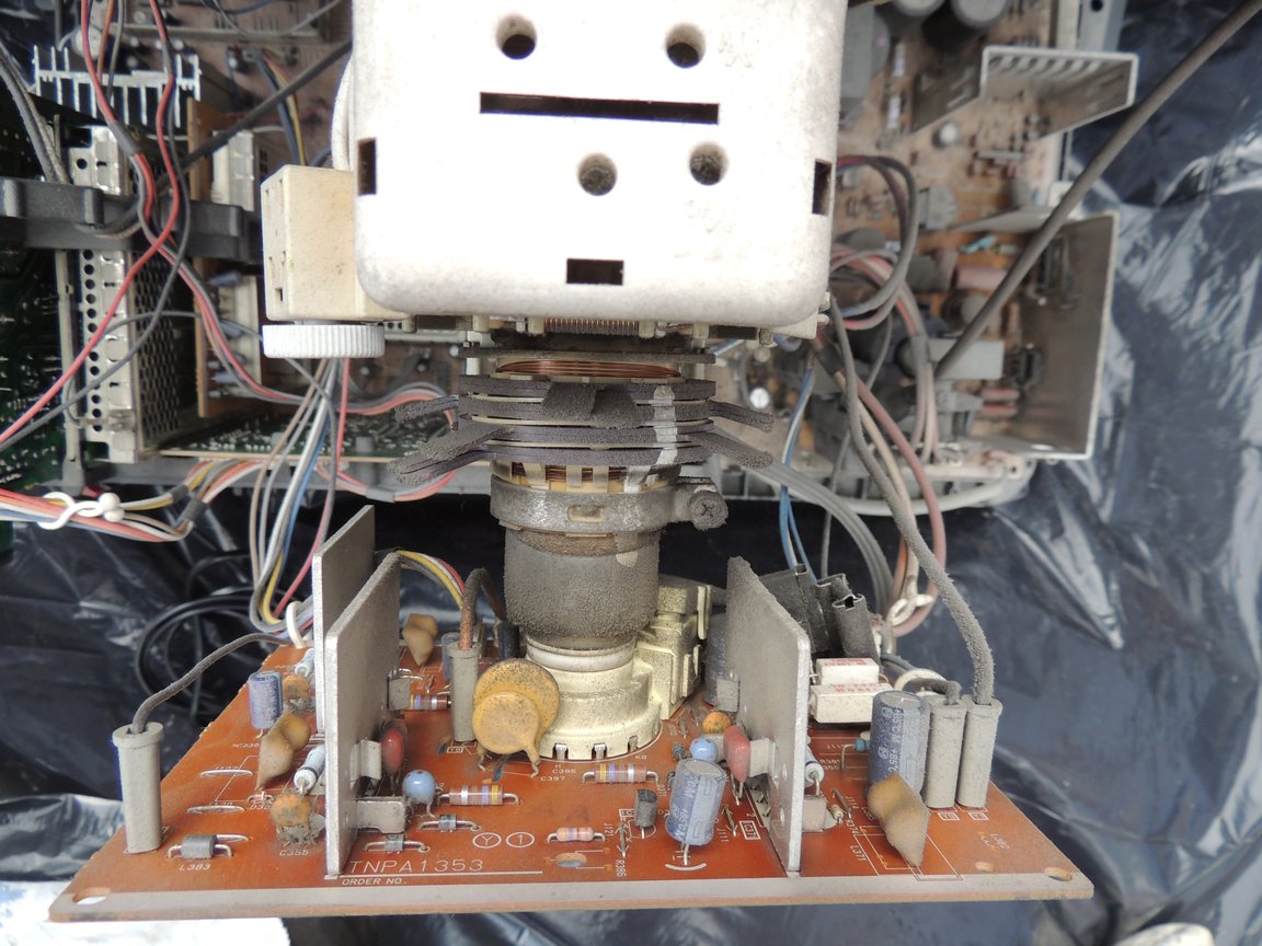

Jedoch fiel mir auf, dass direkt neben dem Röhrensockel ein zweipoliger
Stecker ist, welcher schief aufsitzt.
Könnte dieser die Ursache sein?

durchgelesen, jedoch bin ich mir nicht sicher, ob ich die Platine mit
dem Röhrensockel vorsichtig abziehen kann ohne mir einen Stromschlag zu
holen oder das Gerät zu beschädigen. Keinesfalls erachte ich es für eine
gute Idee, gerade an dieser empfindlichen Stelle zu versuchen diesen
Stecker bewegen. Ich beschäftige mich viel mit µC & habe aber auch schon

Moin,
Wenn dir der TV wirklich wichtig ist, dann wuerd' ich's jemanden mit
mehr Erfahrung reparieren lassen.
Wenn du keine der Anoden/Fokus-Kabel irgendwo rauspopelst, ist die
Gefahr eher klein, dass du irgendwelche Kilovolts abkriegst.
Chassis wie beschrieben, in Serviceposition bringen; ich wuerde als
erstes auf dem D-Board zu messen anfangen. Haeufige Defekte waren
frueher: Die Dioden auf der Sekundaerseite des Schaltnetzteils und die
Elkos dort.

Ich denke auch, dass das Netzteil versucht zu starten, aber nicht kann
(wegen dem Klacken). Das kann entweder an einer defekten Regelung vom
Schaltnetzteil liegen oder am Netzteil liegt ein Kurzschluss an.
Würde mich nicht darauf verlassen, dass die Röhre nach 2 Wochen wirklich
spannungsfrei ist, die gefährliche Hochspannung liegt aber nicht an der
Leiterplatte am Bildröhrenhals, sondern an der Anode, die am
Bildröhrenkörper mit einem Saugnapf befestigt ist.

Gast #4085393
Moin,
Marian B. schrieb:
> Irgendwie sieht der lose Stecker mit den gefrästen Schlitzen in
> der
> Sockel-Leiterplatte und der Beschriftung "H.V. DANGER" schon irgendwie
> doch... nach Hochspannung aus.
Ja, das ist die Fokussierspannung, so im Bereich 4..5kV. Aber wenn da
elektrisch was nicht OK ist, dann wird das Bild unscharf oder
verschwindet und es knistert und vielleicht gibt's mal einen
Ueberschlag, wenn ganz viel Staubfussel in der Naehe gewachsen sind.
Da wuerd' ich momentan einfach die Finger davonlassen, denn es ist auch
bei dem Fehlerbild sehr unwahrscheinlich, dass da irgendwas nicht
stimmt.

Nachdem eine Reparaturfirma behauptete, dass der Zeilentrafo kaputt sei,
hatte ich den Fernseher bis vor kurzem einfach nur rumstehn lassen &
geschaut, ob ich evtl. ein ähnliches Modell noch irgendwo finden kann.
Die hatten das aber anscheinend nur gesagt, weil sie den Fehler nicht
fanden, denn http://www.servicehansa.at/ hat ihn reparieren können, am
HV-Teil war alles in Ordnung, das Netzteil machte Probleme. Er geht
jetzt wieder & nun steht wieder ein funktionierender
Teilchenbeschleuniger im Wohnzimmer. :D

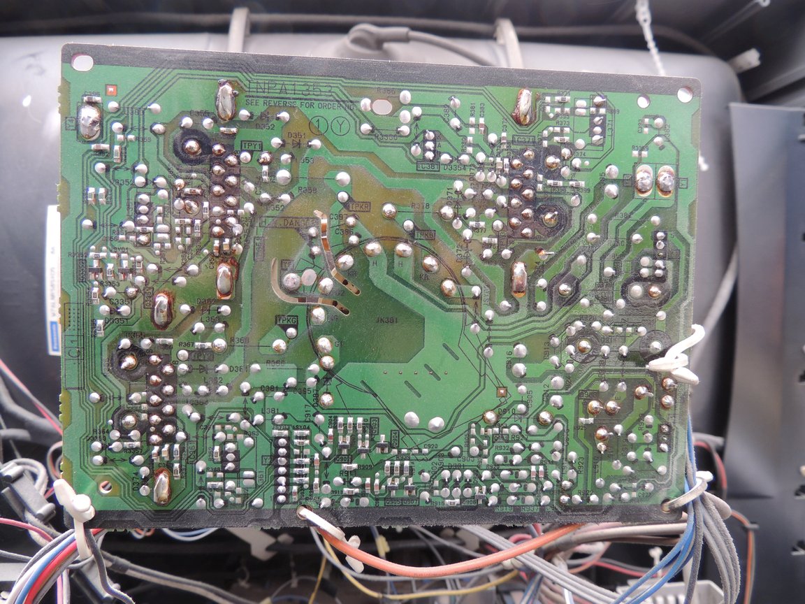

Erstmal messen ob die Standby-Spannung stabil ist. Danach ob auf der
Sekundärseite des Hauptnetzteils ein Kurzschluß vorliegt (nach den
Dioden gegen Masse. Vorher bitte nachmessen, daß da keine Spannung mehr
drauf ist. Kommt sonst nicht so gut für das Messgerät bei der
Widerstandsmessung.

Ich kenne mich mit Panasonic-TVs nicht aus, aber Standard war, die
Dioden am Sperrwandlertrafo durchzumessen. Die Betriebsspannung der
Zeilenendstufe aufzutrennen und mit einer 60W- Glühbirne zu belasten.
Startet das Netzteil damit, liegt der Fehler in der Endstufe.
Diese Prüfung ist nichts für Laien!
