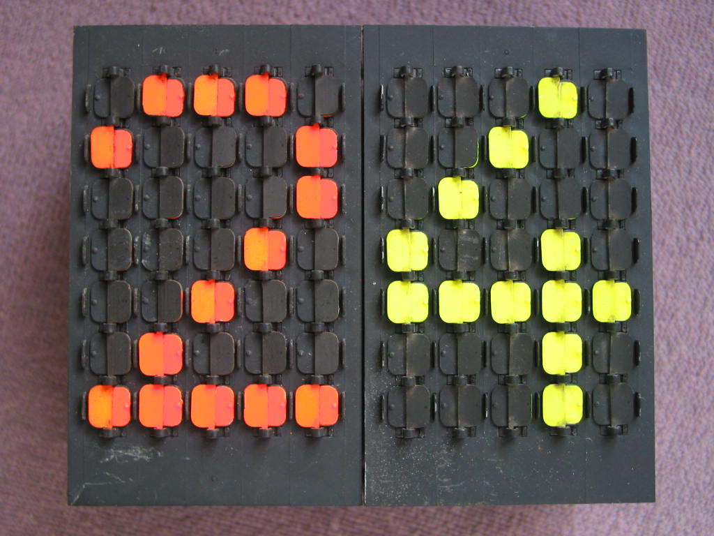

#4130369
Je Buchstabensegment etwa 12 Euro bis 20 Euro. Je nachdem ob reparierter
Garantierückläufer oder neu. Sie wurden wegen hoher Herstellungskosten
aus dem Programm genommen, werden nur noch in Kleinserie hergestellt,
für Verbraucher, die ihre gut lesbaren Anzeigetafeln nicht wegwerfen
wollen, nur weil mal eine ausgefallen ist. Die Spannung zum Umpolen
sollte 20-40V betragen, (verträgt auch theoretisch kurzzeitig mehr, aber
die knallen dann sehr laut beim Umblättern).
Elvira
#4130694
Teo Derix schrieb:
> Habt Ihr sowas auch als 7Segment?
Nur 7x5 können wir bieten. Man könnte mehrere Dots parallel schalten.
Die Blätter werden mit so wenig Energie umgeblättert, dass sie senkrecht
stehen müssen. Bei 7 Segment geht das nur mit Gegengewicht. So was haben
wir mal bei Tankstellenanzeigen repariert. Die schlechtere Lesbarkeit
hat uns von einer Kleinserienfertigung abgehalten. Das Bessere ist des
guten Feind. Vielleicht mal beim Tankstellenverwerter fragen. Aber
Achtung: Es gibt auch einpolige, die verbrauchen im EIN-Zustand
dauerhaft Strom!
Ansonsten kann ich nur die guten alten 74xx00 ICs empfehlen. Schaltpläne
gibt es dafür. Es muss lediglich eine Matrix geschaltet werden und jeder
Punkt, oder Punktgruppe wird nacheinander geblättert. Da die alte
Technik von der Zuverlässigkeit her nicht zu schlagen ist, haben wir
noch keinen Arduino angeschlossen, obgleich das natürlich möglich wäre,
solche Schnittstelle zu bauen.
Elvira
