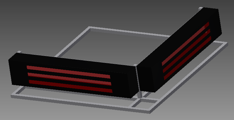

Zur zeit habe ich ein kleines Projekt am laufen. Ich habe ein LED
Lauflicht gebaut. Soweit funktioniert auch schon alles. Das Lauflicht
ist drei zeilig und ich kann es auch Zeile für Zeile beschriften. Nun
möchte ich gerne alle drei Zeilen noch einmal parallel ans laufen
bringen, sodass ich zwei identische anzeigen habe. Sprich, ich tippe im
PC z.B. "Herzlich Willkommen" ein und es erscheint in beiden Anzeigen in
der ersten Zeile.
Erste Idee war natürlich einfach eine Y Schaltung um es parallel zu
Schalten. das klappt allerdings nicht. Angesteuert wird über RS232.
Sobald ich die Erste zeile spiegeln will kann ich gar nichts mehr
ansteuern.
Ich hoffe ihr könnt mir schnell helfen.
Das Bild dient der Veranschaulichung. Ein "Gehäuse läuft komplett, das
Zweite soll genau das gleiche anzeigen.

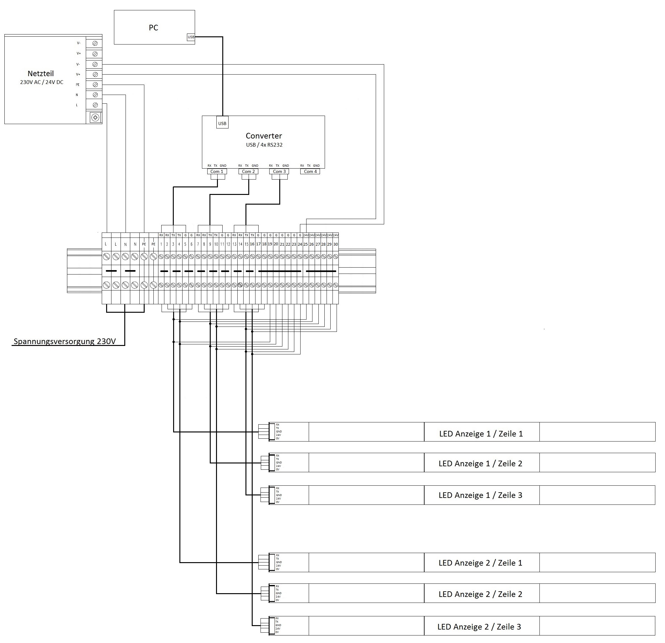

von Carsten M. (headcleaver)
Ich hoffe man kann es auf dem Bild etwas deutlicher erkennen.
Ich danke euch schonmal
von Marc V. (Firma: Vescomp) (logarithmus)
 Schaltbild ist OK, musste so funktionieren.
 Also:
 1) Alles abklemmen.
 2) 24V und GND anschliessen.
 3) COM1_TxD an LED_ANZEIGE_1 / Zeile_1 anschliessen.
 4) Danach COM1_TxD an LED_ANZEIGE_2 / Zeile_1 anschliessen.
 Wenn beides funktioniert, Vorgang mit Zeilen 2-3 wiederholen.
 Wenn alles funktioniert, Vorgang mit COM2 - COM_3 wiederholen.
 Wenn es nicht funktionieren sollte, Verdrahtung überprüfen.
 Und erst danach erneut fragen.
von Wolfgang (Gast)
Zumindest erkennt man, dass die jeweils zwei RS232-Senderausgänge
miteinander kurzgeschlossen hast. Du kannst zwei RS232-Eingange an einen
Ausgang hängen, aber nicht zwei RS232-Ausgänge an einen Eingang. Das
gibt Haue.
Die entscheidenden Leitungen hast du leider als Bündel geführt, so dass
man nicht sieht, wie die genau verschaltet sind.
Das ist praktisch eins zu eins durch verdrahtet. sprich rx auf rx, tx
auf tx......
Marc Vesely schrieb:
> 1) Alles abklemmen.
Habe es genau so verdrahtet, ich kann nur eine Zeile beschriften, die
zweite anzeige zeigt den eingegebenen Text nicht an. Genau so wie du es
beschrieben hast hatte ich es auch schonmal versucht. Auch wenn ich RX
komplett weg lasse bekomme ich nur auf einer Anzeige den Text.

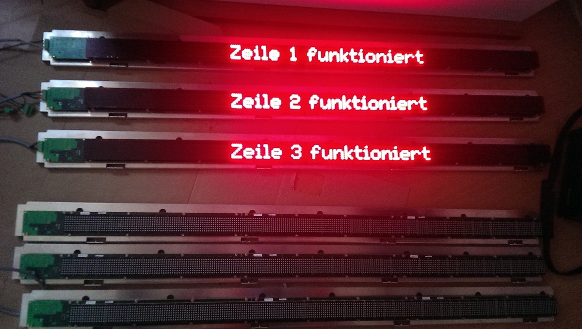

> Dann versuche mal:
>    COM1 auf LED_ANZEIGE_1 / Zeile_1 und
>    COM2 auf LED_ANZEIGE_2 / Zeile_1.
>  Wenn das auch funktionieren sollte und Verdrahtung OK ist, dann ist
>  (wahrscheinlich) dein USB Converter daran schuld.
Ich hab es sogar mal mit allen drei coms gemacht (COM1, COM2, COM3).
Funktioniert perfekt. aber gespiegelt bekomme ich es immer noch nicht
 Nein, hast du eben nicht.
 Alle 3 COMs in deinem Bild gehen auf LED_ANZEIGE_1.
>  Alle 3 COMs gehen auf LED_ANZEIGE_1.
Ich kann die ja verschieben wie ich will, da bin ich an nichts gebunden.
Ich will ja einfach nur das auf den unteren drei anzeigen genau das
gleiche erscheint wie auf den oberen. In der theorie eine ganz einfache
parallelschaltung, aber in der Praxis will es nicht so wie ich das will
glaubst du ein anderer Konverter könnte helfen? Theoretisch muss ich ja
nur das TX Signal splitten, aber das klappt irgendwie nicht.
 Wahrscheinlich, vielleicht aber auch nicht.
 Normalerweise geht man aber erst mal alle anderen Moglichkeiten durch
 und probiert die paar Kombinationen.
 Könnte auch sein dass die GND Leitung nicht gut beschaltet ist,
 deswegen solltest du die obere Kombination probieren...
