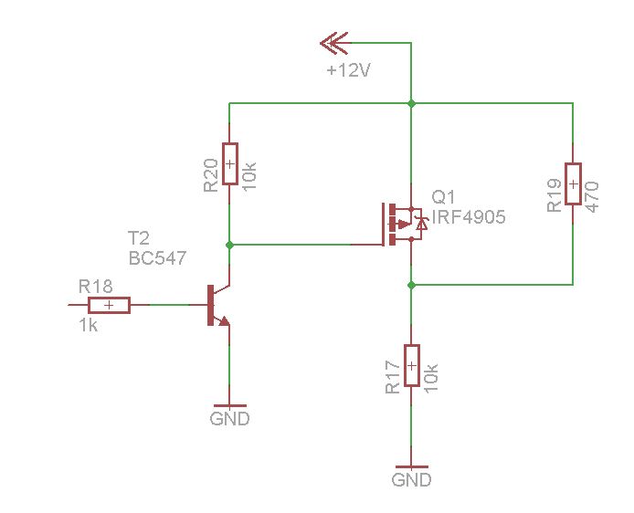

von Tom L. (bluegene)
Vielen Dank für die Antworten. Also die Lösung mit dem Vorwiderstand,
P-FET und manuellem Schalten gefällt mir an besten. Bleibt noch die
Frage bzgl. der Umsetzung.
Ich hab mal einen Blick in die MOSFET-Übersicht geworfen und mir den
IRF4905 rausgesucht:
http://www.redrok.com/MOSFET_IRF4905_-55V_-74A_20mO_Vth-4.0_TO-220.pdf
Hier nochmal die Rahmenbedingungen in Zusammenfassung:
- 12V sollen geschaltet werden
- Motoren ziehen bei max. Belastung theoretisch 3,6A
- Geschaltet werden soll über einen Arduino MEGA2560, also 5V-Level
(max. 40 mA Ausgangsstrom)
Als Vorwiderstand zum Laden der Motoren habe ich 470 Ohm gewählt. Strom
bei einem Treiber und Motor entspricht somit dann ca. 17mA und es kommt
eine Spannung von 3,8V am Elko an.
Geschaltet wird über einen BC547 (Digitalpin des Arduino wird an R18
angeschlossen). R17 soll die 6 Treiber als Last symbolisieren.
Wäre die Schaltung so in Ordnung oder gibt es gravierende Fehler? Die
Werte für R18 und R20 habe ich aus anderen Schaltungen entnommen. Sind
diese in Ordnung oder sollte ich andere Werte wählen?
von Alex B. (Firma: Ucore Fotografie www.ucore.de) (alex22) Benutzerseite
Habe es nicht im Detail geprüft, sieht aber auf den ersten Blick i.O.
aus.
Der FET (Q1) wird gut durchschalten bei -10 V VGS. Die -10 V VGS sind
auch noch innerhalb der Spezifikation (max. +/- 20 V). Ferner ist sein
RDSON mit 20 mOhm hinreichend klein. Auch der Vorladewiderstand R19 mit
470 Ohm wird schlimmstenfalls mit 300 mW belastet. Ist also auch noch im
humanen Bereich.

Nee, sieht gut aus. Evtl. würd ich R19 noch verkleinern, kommt drauf an
wieviel Zeit zum Aufladen der Kondensatoren bereitsteht.

@Alex: Vgs entspricht bei der Schaltung eigentlich der Speisespannung
von -12V, da es ja im Prinzip direkt auf GND gezogen wird. Woher
beziehst du deine -10V ?
Oder war dar gar nicht spezifisch auf die Schaltung bezogen sondern
allgemein vom Datenblatt her?
Wie hast du die 300 mW errechnet? Ich hatte was anderes ausgerechnet
von Magic S. (magic_smoke)
Wenn ich es mir recht überlege, nimm den Widerstand wirklich kleiner. 47
Ohm sind etwa 250mA, das sollte okay sein. Ich glaub im Einschaltmoment
läuft alles was an Steuerungsaufgaben auf dieser eingestöpselten Platine
drauf ist, über diesen Widerstand. Dafür muß der Strom reichen. Bei 470
Ohm reicht das an 12V gerade mal für eine einzige normale LED.
Die Überlegung hatte ich auch schon. Also der Arduino allein benötigt
ca. 90 mA im Standby. Die 5V Spannungsversorgung wird über ein LM2596
realisiert, von daher würde der Arduino so oder so nicht anlaufen, da
der LM2596 eine größere Spannung benötigt.
Ich werde daher die "Trennung" der 12V-Leitung also erst hinter dem
LM2596 realisieren, d.h. der 12V-Strang für Schrittmotortreiber mit den
Elkos ist parallelgeschaltet und somit wird nur dieser zeitverzögert
aktiviert. Der Rest der Platine bleibt die ganze Zeit aktiv, da hier
keinen großen Ströme/Lasten vorhanden sind.

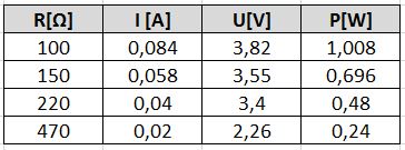

Anbei noch ein kleiner Versuch mit verschiedenen Widerständen (gemessen
mit kompletter Platine).
Werde demnach einen 150 Ohm nehmen. Bei 100 Ohm ist der Strom/Spannung
bereits ausreichend, um einen der Stepper zumindest teilweise zu
aktivieren.
