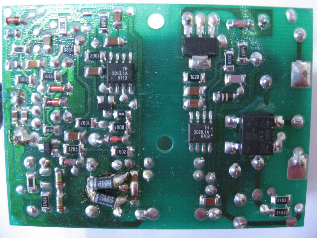

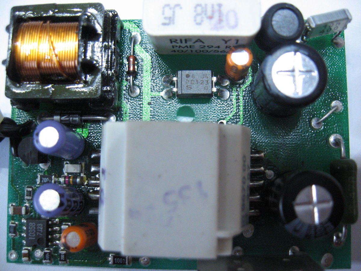

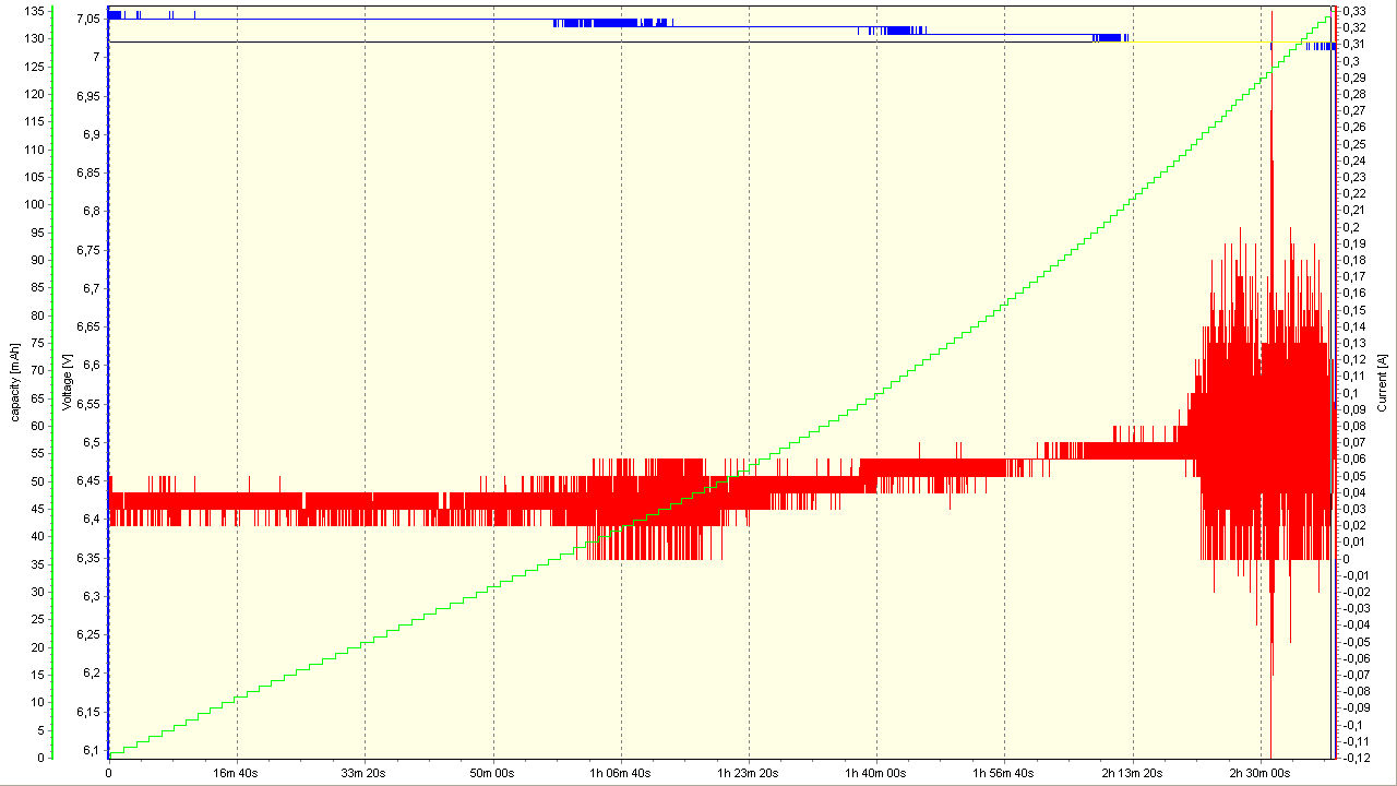

Da ist mir was seltsames untergekommen.
Mit einem Ladegerät für Siemens Schnurlos-Telefone ( S6 oder E10 ) dem
FW 7220 ( 6,5VDC/700mA ) hatte jemand tatsächlich einen 6V/12Ah
Bleiakku geladen. Der Spannungsverlauf sieht gut aus ( 7,05V fast
konstant => 3x 2,35V ). Der Strom mit seinen 30mA bis 60mA ist etwas
mickrig, aber der Akku war halt defekt und nahm kein Strom mehr an.
Gegen Ende spinnt der Strom und dann ist das Ladegrät defekt.
