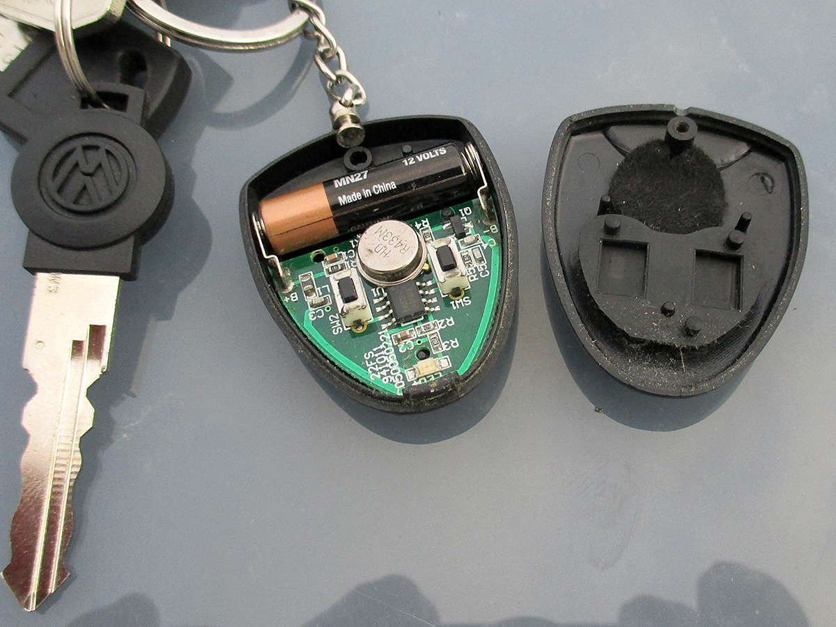

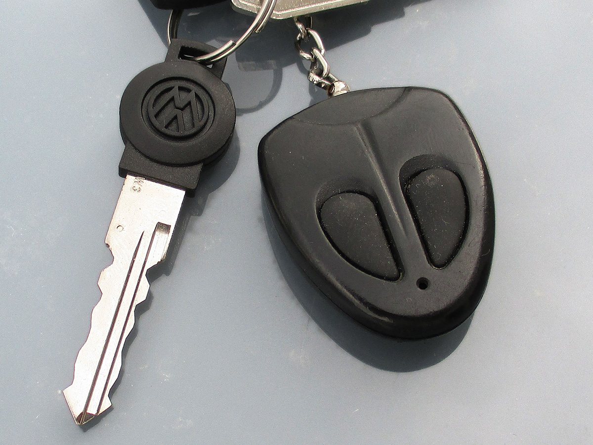

Hallo, vielleicht hat bei Euch Elektronikern jemand eine Idee für unser
Problem: vor Jahren haben wir in unseren VW-Bus (T4, Bj. 2003, begehrtes
"Mitnahme"-Auto ;o) eine akustische Alarmanlage samt Bewegungssensor
einbauen lassen. Dazu gab es zwei kleine Funkfernbedienungen (KEINE
Schlüssel - siehe Bilder im Anhang), mit denen man die elektrische
Zentralverriegelung betätigen, dabei die Anlarmanlage scharf stellen und
bei Bedarf den Alarm abschalten kann.
Diese kl. Bedienteile sind inzwischen unser Problem, da sie - trotz
neuer Batterien (12 V) - immer öfter den Dienst verweigern. Eins ist
mittlerweile ganz funktionslos, das zweite benötigt oft minutenlange
Öffnungsversuche (peinlich, wenn Zuschauer da sind!), bis es mal klappt.
Offenbar Alterschwäche.
Unsere kurze Frage - kann man diese 2 Teile irgendwie austauschen durch
neue und die entsprechend anlernen, oder muss die ganze Anlage ersetzt
werden?
Übrigens, wer sich wundert, wie wir damit  f a h r e n  - wir benutzen
dazu immer den VW-Notschlüssel. Nicht so ein gewaltiger Klopper wie die
Originale. Und in seinem winzigen Plastikkopf sitzt dennoch der
benötigte Transponder...
Gruß, Pontis

#4088154
Ich glaube jetzt nicht, dass es unbedingt die Lötstellen sind. Wäre zwar
möglich, aber eher unwahrscheinlich.
Du kannst ja mal mit einer Büroklammer die Taster überbrücken. Wenn du
das Auto auf die Weise sicherer auf und zu bekommst, sind es die Taster,
was ich vermute.
Zum kaufen gibt es die bestimmt irgendwo, da wäre es gut, wenn du ein
Herstellerlogo o.Ä. findest, dann könnte man damit gezielter suchen.
Alternativ kann man auch einen anderen Taster nehmen und zurechtbasteln

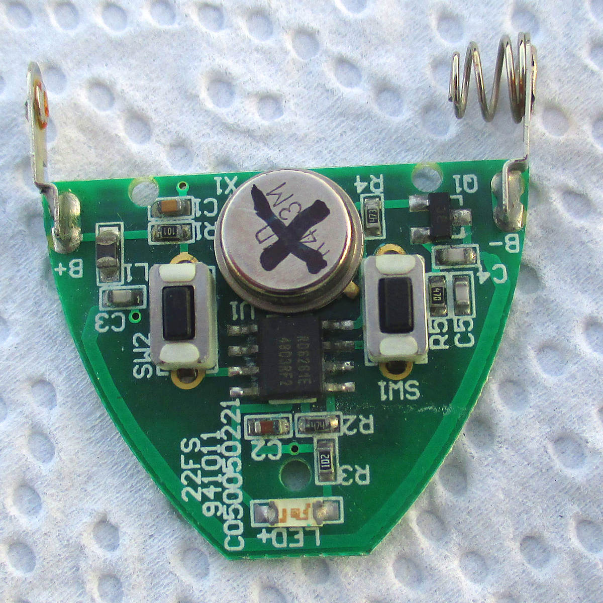

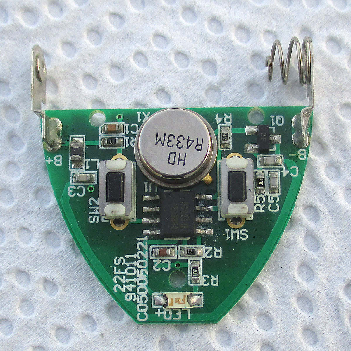

OP #4089169
Ja, hier noch mal der Fragesteller. Anbei bessere Bilder der Platinen.
Als Laie seheich dort nichts Auffälliges. Der Totalausfall (mit dem
schwarzen X) macht folgendes bei der Tasterbedienung: die kl. blaue LED
flackert ca. 10 Sekunden lang und erlischt dann. Ein Öffnen und/oder
Schließen funktioniert nicht. Der andere Taster zeigt die Bedienung mit
der blauen LED an, solange man drückt. Öffnen und/oder Schließen klappt
aber erst nach diverse Mal drücken (ca. 10 - 15 Mal).
Die anderen Tipps werde ich versuchen zu realisieren. Aber schon ein
Ampere-Messgerät fehlt mir leider.
Nochmals Dank - ich fürchte, der ganze Schrott muss raus, und neuer
Schrott muss rein ;o) (EoC).
LG, Pontis

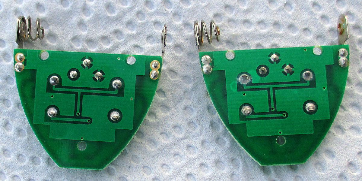

OP #4089231
Rufus Τ. Firefly schrieb:
> Betrachtet man das Bild der Platinenunterseiten, so sieht dort die
> rechte Platine ... "merkwürdig" aus.
> Ist der Sender mal ins Wasser gefallen?
Habe eine liebe Frau ins Verhör bestellt - und siehe da: er hat
tatsächlich in der Tasche einer Jeans eine 30-Grad-Wäsche absolviert!
Treffer! Also dürfte das eine Teil schon mal Ausschuss sein. OK!
Selbstgemachtes Leid halt... Scheidung! Gattenmord! Aber ich bin ja der
Schussel, der die Hose MIT Schlüssel in die Wäschekiste geschmissen hat.
Und wir mögen ja Frauen, die unsere Taschen NICHT durchsuchen ;o)))
Aber DANKE, dass Du das sehen konntest! Mir ist nichts aufgefallen!!!
Pontis
Gast #4089286
Ich glaube, an dem rechten Teil auch korrodierte Batteriefedern zu
erkennen.
So einen korrodierten Batteriehalter habe ich hier selbst auch, da hilft
auch blank schaben nichts mehr, wenn die glänzende Beschichtung weg
gefressen ist. An der Batterie wackeln bzw. drehen hält immer nur so 1-2
Stunden, dann ist die Kontaktstelle wieder völlig isoliert, also
oxidiert, unterbrochen.
Provisorisch hab ich schon mal Klingeldrahtstücke an eine normale
Mignonzelle angelötet. Das geht einwandfrei und auch störungsfrei. Aber
ich sage das mal unter Vorbehalt, nicht daß einem so eine Zelle beim
Löten explodiert und ein Auge ausschießt. Zur Entsorgung später zieht
man den Draht dann einfach kalt wieder von den Polen ab. Sowas wäre für
die Funkfernsteuerung vielleicht eine erste Lösung zum festen
Batteriekontakt.
Gast #4089305
Ach was. Ordentlich mit Spiritus reinigen (besser wäre Isopropanol), mit
Kolophoniumlösung oder Flussmittelstift (KEIN Löthonig, Lötwasser oder
so ausm Baumarkt) und schön vorsichtig alles mit Elektroniklot
nachlöten. Auch die angegammelten Pins des IC.
