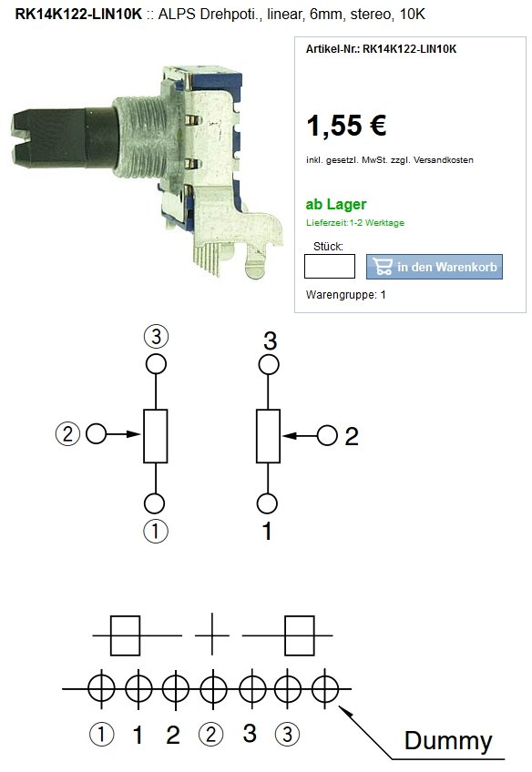

Wie maacht man zwei einfache Lötanschlüsse in Eagle wo einmal eie
Stromzufuhr angelötet wird und einmal das Kabel für das Signal?
Und dann bräuchte ich eine lösung um so einen poti in eagle im board zu
platzieren
http://www.reichelt.de/6mm-Potis-stereo/RK14K122-LIN10K/3/index.html?&ACTION=3&LA=2&ARTICLE=73858&GROUPID=3136&artnr=RK14K122-LIN10K
Dachte vlt auch an lötpunkte? Einige erstellen ganze bibliotheken für
das Bauteil das habe ich aber nicht hinbekommen, kann mir da jemand
helfen?
Es geht auch diese pinanordnung, wenn es dait einfacher
ist:http://www.reichelt.de/6mm-Potis-stereo/RK09L122-LIN10K/3/index.html?&ACTION=3&LA=2&ARTICLE=73820&GROUPID=3136&artnr=RK09L122-LIN10K

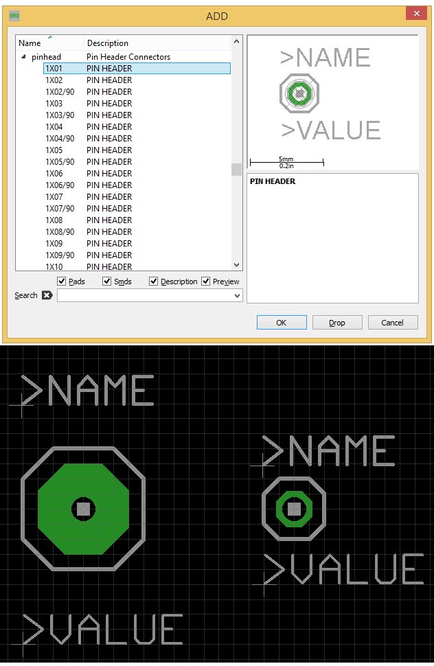

Für ein Bauteil brauchst du nur ein Package und ein Symbol, aus
denen du im Bibliothekseditor dein Device zusammenbaust. Oft ist es ganz
bequem, von einem ähnlichen Bauelement als Basis auszugehen und per Copy
& Paste mit anschließender Modifikation zu seinem Bauelement zu
kommen. Da Eagle keine Neuerfindung ist, hast du gute Chancen, unzählige
Tutorien dazu im Netz zu finden. Und Eagle hat auch eine Hilfe-Funktion
Gast #4088663
Die Pinheads sind genaudas was ich suche, danke! Ich würde denke ich
einfach sechs Pinheads auch für den Poti benutzen, muss mal schauen ob
sie nicht zu groß sind, damit sie sich nicht überlappen.

Du kannst auch andere Pinhead-Konfigurationen nehmen, die in der
Eagle-Lib enthalten sind. Zum Beispiel 2x3, dann mußt du nicht sechs
einzelne nehmen und hast keine Gefahr der Überlappung.

Ich hab mal eine einfache lib fuer das Alps-Poti erstellt.
Dazu hab ich einfach ein schon vorhandenes Stereopoti aus einer
Eagle.lbr genommen.Das erspart viel Arbeit.....
Du kannst die Dimensionierung/Belegung checken und auch Aenderungen
vornehmen - Garantie fuer die Abmessungen gebe ich keine(!)- sollten
aber stimmen:Selbst pruefen und die Alps-lib als Ansporn nehmen um
eigene Symbole zu erstellen.
