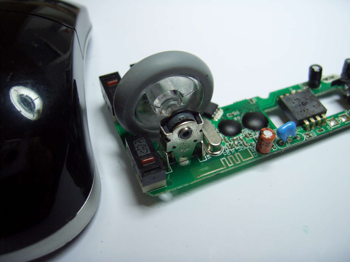

Hallo Forum,
ich möchte zur Bewegungserkennung einen Inkrementalgeber aus einer Maus
verwenden. Da das Gerät batteriebetrieben sein soll, versetze ich den
Tiny in den Sleep-Mode und lasse ihn durch den Interrupt am
Inkrementalgeber erwachen. Das Problem ist die Led im Inkrementalgeber,
die ständig 18 mA zieht. Die würde ich gerne über einen Pin am Tiny
ausschalten und erst wieder bei Bedarf einschalten, habe hier aber das
typische Henne-Ei-Problem,
ohne Led kein Interrupt... ich habe einfach keine Idee, wie ich das
lösen könnte.

von Lurchi (Gast)
Die LEDs kann man schon Takten. Die Abfrage direkt über die
Interruptsist so oder so nicht gut für Incrementalgeber. Da ist Polling
mit einer nicht zu hohen Geschwindigkeit schon in Ordnung: also etwa
alle 500 µs die LEDs einschalten, nach vielleicht 20 µs wieder
auschalten und dann sehen was am Pin ankommt. Bei der Auswertung muss
man ggf. sehen das die schnell genug wird - die Reaktion auf Licht an
ist ja zum Glück die schnellere. Ggf. braucht man den Komparator Eingang
für etwas mehr Empfindlichkeit.
Die maximale Geschwindigkeit ist dann halt begrenzt, auf z.B. 1000
Schritte je Sekunde.
Andreas Fiedler schrieb:
> Hallsensor ist eine gute Idee, manchmal hat man einfach eine Blockade im
> Hirn......
> Danke für den Tip!
Allerdings benötigt auch ein Hallsensor einen Querstrom, damit er
funktioniert. Mit ein bisschen Glück findest du aber welche, die mit
deutlich weniger als 18mA auskommen. Alte mechanische Mäuse hatten auch
mal mechanische Encoder, die sich leicht drehen, und es könnte dir auch
gelingen, aus einem normalen Drehgeber die Rastung zu entfernen.

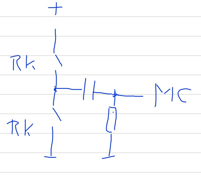

von Andreas F. (fied)
Ich habe eine Maus mit mechanischem Geber gefunden, das würde ich gerne
mal testen.
Ist ein pull-down am Pin des AVR strommäßig günstiger oder ein pull-up?
von Randa L. (randaley)
wie waers denn mit nem billigen beschleunigungssensor?
http://www.analog.com/media/en/technical-documentation/data-sheets/ADXL345.pdf
das feine, das ding kann mit interrupt auf aktivitaet/inaktivitaet
reagieren und hat nen verbrauch von nur 23uA, der durch standby etc
auchnoch ordentlich gesenkt werden kann. musst dir quasi nurnoch
gedanken ueber den mechanischen aufbau machen...
der Strom ist der gleiche, egal ob Pullup oder Pulldown - das Problem
ist eher das in der Ruhestellung mit großer Warscheinlichkeit wenigstens
einer der beiden Schalter geschlossen ist und somit über den Pullup/down
immer Strom fließt. Also so hochohmig wie möglich machen.
Sascha
von Peter II (Gast)
warum eigentlich kein reed-kontakt und ein kleines Magnet.
Braucht 0mA und kann zuverlässig den Tiny aufwecken.
hier braucht man doch aber auch eine Pull-up/down, oder liege ich da
falsch?
Ist meine Rechnung korrekt, dass bei 5 V Betriebsspannung und 10 k
Pull-up/down ca. 0,5 mA Strom fließen?
von Blörb (Gast)
Wie wärs den mit der Kamera aus der Maus ?
Damit liese sich auch eine Bewegung erkennen.
Kurz aufwachen, schauen ob sich was tut, Pause, weiter..
von Sascha W. (sascha-w)
> falsch?
ja den brauchst du, Strom fließt aber nur wenn er Magnet gerade am
Kontakt ist.
Ja, du kannst den Pullup aber auch größer machen - es sei denn du willst
zwischen Sensor und μC noch eine größere Entfernung mit Kabel
überbrücken.
Oder wie in meinem Bild mit 2 Reedkontakten die bei 0° und 180°
positioniert werden müssten.
Der eine lädt den C und erzeugt einen pos. Impuls, der zweite entlädt
ihn wieder. Im Ruhezustand kann kein Strom fließen.
Sascha
Ich glaube, das gefällt mir sehr gut, das kann ich auch fachlich noch
nachvollziehen und basteln.
> überbrücken.
Nein, Sensor und µC sitzen im selben Gehäuse nebeneinander, kein langer
Weg. Wie wäre denn der größtmögliche Wert des Widerstandes und welche
Kapazität sollte der Kondensator haben? Der Schaltvorgang sollte max
20-30 mal pro Sekunde erfolgen.
Danke Andreas
die Werte würde ich jetzt einfach mal durch probieren ermitteln und mit
100nF und 10k anfangen. Bei meiner Schaltung oben sollte allerdings noch
eine Diode am μC Eingang rein (K an den Eingang) sonst hast du dort beim
entladen des C eine negative Spannung. Ein kleiner R von 100Ohm in Reihe
zum unteren REED-Kontakt sollte zur Begrenzung des Entladestroms noch
mit rein.
30Hz sollten mit einem REED-Kontakt gerade noch gehen.
Sascha
@Sascha
Danke für die ausführlichen Informationen, ich werde das so testen
und an alle vielen Dank für die Geduld und die Vorschläge zur Lösung
meines Problems.
