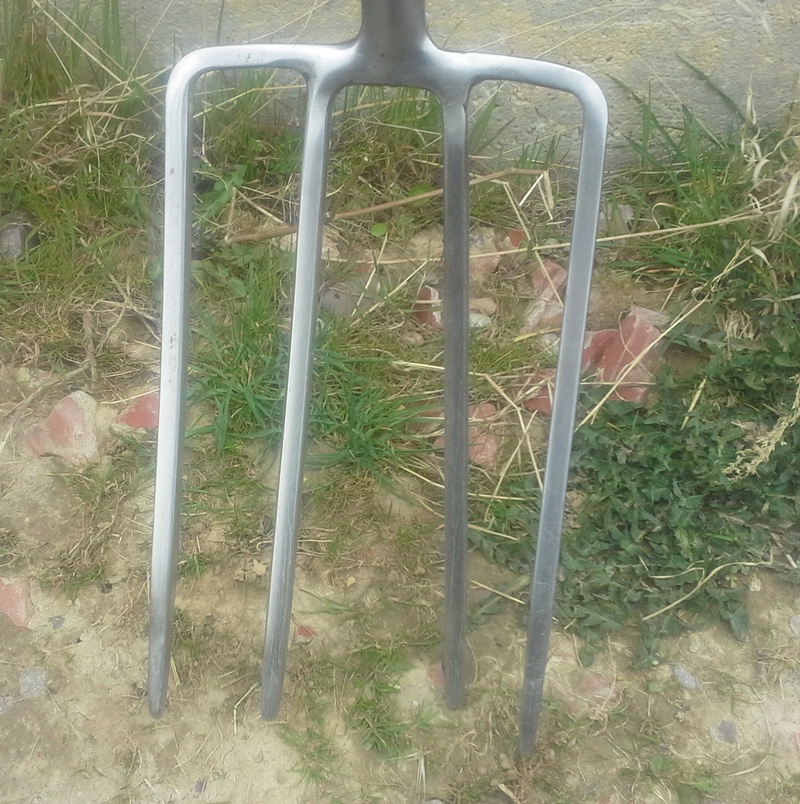

Ich habe hier schon die zweite Grabegabel aus Edelstahl, bei der
inzwischen ein Zinken verbogen ist. Die hat wohl den Lehmboden nicht
vertragen.
Einfach zurückbiegen geht nicht, da bricht der Zinken ab. Deswegen ist
es ja die zweite... ;-)
Wie kann ich vorgehen, um den Zinken wieder auf Reihe zu bringen und
dabei die Stabilität zu erhalten?
Heißmachen mit der Gasflamme, dann biegen? Abschrecken? So würde ich das
bei normalem Stahl versuchen, aber bei Edelstahl?
Oder lieber kalt versuchen hinzudengeln? Ich glaub aber nicht, dass das
funktioniert, das Material federt dabei schön, ist aber ansonsten recht
renitent gegen erwünschte Formänderungen. Unerwünschte Formänderungen
dagegen gehen komischerweise.
Für diverse Zeitgenossen: Es geht um Edelstahl. Nein, ich will keine
andere Gabel kaufen. Nein, auch normale Gabeln verbiegen sich. Nein,
normale Gabeln sind nicht besser, da klebt nur der Lehm besser dran.

Das Problem ist nicht der Lehmboden! Denn gerade für schweren Boden
nimmt man ja Grabegabeln.
Das Problem ist das die Grabegabel aus (zu)dünnem Material
zusammengeschweißt ist.
Eine gute Grabegabel ist aus einem Stück geschmiedet oder zumindest aus
einem Stück gestanzt und hat im oberen Bereich viel dickeres Material.
Aber Material ist bei Edelstahl ein Kostenfaktor.
Eine gute Grabegabel aus Edelstahhl kostet so ab 90,-€

#4089517
Darf man fragen wo und wie teuer du die gekauft hast?
Auf dem Bild sieht es wirklich so aus, als wäre der verbogene Zinken
angeschweisst und hätte jetzt schon ein Riss.
Das muss man wohl mindestens schweissen.
Um die Gabel dann weiter zu benutzen, würde ich überlegen die Zinken ein
Stück zu verkürzen, dass die Belastung der Gabeln etwas geringer wird.
Gast #4089529
Tja, so ist das mit billigem Edelstahl: Der ist einfach zu weich!
Sowas habe ich auch (Baumarkt), geht nur für leichte Arbeiten. Meine
"richtigen" sind aus Opas Zeiten, natürlich nicht Edelstahl, aber auch
geschmiedet und geschweisst. Allerdings aus richtigem "Mistforkenstahl",
das Zeug federt eher, als das es sich verbiegt.
Das oben gezeigte Designerstück kann man gefahrlos zurückbiegen. Bricht
es, dann schweissen. Anschließend in den Garten neben den Zwerg stellen,
mehr bitte nicht ;-)

Meine Frau gräbt auch mit so einem Teil rum. Das habe ich mindestens
5 mal kalt gerade gebogen.
Abgebrochen ist da noch nichts.
Grüße Bernd

Ich weiss, das Foto ist nicht sonderlich, hat wohl das Metall zu viel
reflektiert. Aber gerissen ist da nichts, nur vielleicht unsauber
geschweisst.
Also kalt biegen? Wenns bricht - brauch ich halt ne Neue.
Wo gibs denn "gute" Gabeln aus Edelstahl? Die dürfen ja durchaus was
kosten, ordentliches Werkzeug halt. Aber mit lackierten Normalstahl fang
ich nicht wieder an, das macht im Lehm keinen Spaß.
Gast #4090284
Heiß machen und biegen dürfte nicht gehen: dann wird der Stahl als
ganzes weich, und die Gabel ist nur noch zur Dekoration zu gebrauchen.
Den genauen Punkt zu treffen wo der Stahl gerade weich genug ist, dürfte
ohne viele Versuche / Härtemessungen nicht klappen.
Es bleibt also nur kalt biegen und ggf. schweißen.

Hallo Timm,
das Teil hat meine Frau vom " Hor....h" mitgebracht.
Das sieht ja nicht schlecht aus und der Querschnitt der Zinken
lässt einige Robustheit erwarten.
Als meine Frau dann zu mir kam: " Kannst du das wieder gerade-
biegen?" habe ich das halt gemacht und mich sehr über die
Weichheit des Materials gewundert.
Nun biege ich das halt alle zwei Wochen gerade.
( Abgebrochen ist aber noch nichts !")
Bis jetzt dachte ich immer, das liegt an meiner Frau, die unbedingt
die letzte Wurzel der gefällten Akazie rausbuddeln will.
Aber es scheint die Grabgabel zu sein :)
Viele Grüße
Bernd

So richtig kann ich mir nicht vorstellen, das sie als Grabegabel
verkauft wurde.
Natürlich kann man auch mit einer Heugabel versuchen, umzugraben.
Die auf dem Bild hat sicher längere Zinken als ein Spaten.
Und es fehlt die abgewinkelte Kante, wo man wie beim Spaten mit dem
Stiefel drauftritt.
Wie sieht der Stiel aus?
Und wenn man dann noch damit in dem Boden rumwühlen will, wie auf dem
Bild.
Mit solchen Steinen, nein dafür ist sie nicht geeignet.
Mit sowas würde ich höchstens Karnickel oder Hammel ausmisten.

Nachdem weder durch kalt biegen noch durch dengeln irgendetwas zu
erreichen war - der Zinken federte einfach wieder zurück -, hab ich mal
die Gasflamme drangehalten. Am Zinkenansatz bis auf Rotglut erhitzt,
dann ließ er sich mit der Rohrzange zurückbiegen. Anschließend sofort im
Wasserfass abgeschreckt.
Den Anlauffarben und der Rotglut nach ist das vielleicht 800°C warm
geworden. Da kein Kohlenstoff im Spiel war, sollte das jetzt auch nicht
spröde geworden sein.
Zumindest federt der Zinken schön, und hat auch schon die ersten 10m²
allerdings nicht ganz so lehmigen Boden überstanden.
Weil da ein paar Fragen kamen: Die Zinken sind 8-10mm im Quadrat, ja
nachdem wo man misst, Länge und Breite der Gabel sind ziemlich genau so
groß wie ein normales Spatenblatt. Das Ding gabs mal im Obi für glaube
ich 18 Eur.

Der abgebildeten Gabel würde ich keine Grabearbeiten zutrauen.
Bei Gabeln ist das Festklumpen doch eh weniger ein Problem als bei
Spaten. Warum also XCrNi-Stähle.
Zur Rettung ist mein Vorschlag.
Warm geradeschmieden und danach kalt verfestigen. Brille und Handschuhe
sind Pflicht. Fröhliches Hämmern.

Ich habe es schon mal geschrieben: Ganz schlecht sind die Teile
nicht. Wenn Frau die oberarmdicke Wurzel der längst gefällten
Akazie rauswürgt, bleiben halt Verformungen ( an der Grabgabel! )
Die lassen sich an einem vernünftigen Schraubstock ( 200 mm
Backenbreite, auf einer 1,2 Tonnen Stahlkonstruktion montiert )
locker geraderichten.
Danach optische Kontrolle nach Haarrissen,, wenn in Ordnung,
( bisher kein Problem ) wieder zu Einsatz freigeben :)
