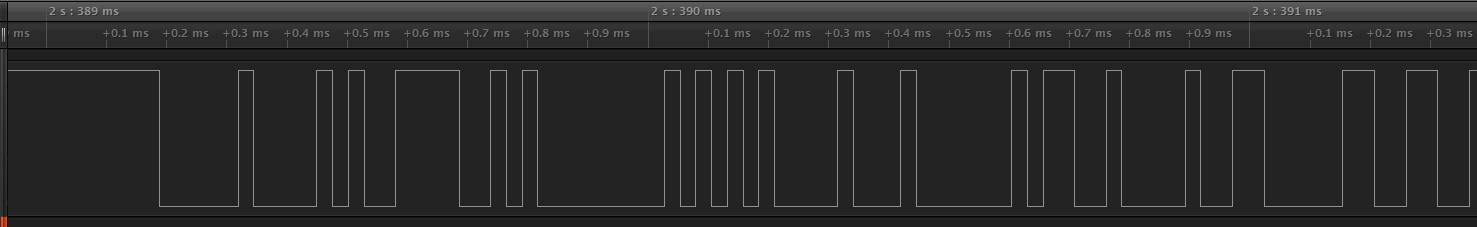

ich versuche gerade die kommunikation eines GPS chips in einer Navi
mitzulesen.
Die Pinne heissen RX und TX also gehe ich von UART aus.
Einmal pro sekunde kommen wie erwartet Daten, aber ich bekomme die nicht
decodiert, da mir Baudrate und die anderen Settings fehlen.
Anbei oben ein Screenshot und 10 Sekunden Logic Analyzer Dump
Der Chip ist ein Furuno GN-8409B
Hat jemand ne Idee, wie man so eine Analyse anfängt, ich habe
normalerweise wenigstens mit "probieren" immer was brauchbares gefunden
aber hier scheitere ich :-((

Erstmal eingrenzen:
1. Die kürzeste Zeit für einen Bitwechsel ist deine Bitzeit.
   1/Bitzeit ist deine Baudrate (Bits/Sekunde).
2. So wie es aussieht fährt dein Protokoll negative Logik (Idle auf
high)
3. Jetzt noch mit Start und Stop Bits rumspielen, könnte klappen.
#4089631
Hallo Basti,
du hast maximale 4 Flanken in 100µs. Die Symbolrate muss also um 25µs ->
ca. 40000 Baud liegen -> 38400 Baud. (~80000) wären möglich, aber
unwahrscheinlich.
Startbit ist Low, Stopbit ist High, dazwischen n beliebige Datenbits.
Dann wiederholt sich das ganze.
Suche nach Mustern. Es können auch 9 Datenbits sein oder ein Parity-Bit
sein. Die längste Low-Phase könnte dir schon Aufschluss geben.
Grüße

Das ist TTL Pegel, also Idle-High. (oder hab ich da was verwechselt?)
@Konrad:
Leider auch nicht, hab gleich mal verschiedene Baudraten versucht....

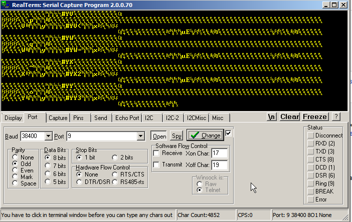

Gast #4090116
Also...
es ist 38400
Das Protokoll ist "Furuno Binary"
die frames sehen so aus
1075F402A58C3B00A30E0E02280019CC7F0008FFE8FF8E02A58C2400A30E2102190019C6
300004FFE8FF8117070D13150413144822150413144821000685000111FFFFFFFF000400
291003108800000006F21F450F0E089DE21B0F081F832611082C2127120421000016081E
CC0B18081E0B7D000000000000000000000000000000000000000000000000007C010000
00FF7FF0FF1D2208100310780800040F0A4014FE220000000000000000811003
1079021504131448237F10031075F402A58C3E00A30DF102280019CC7C0008FFE8FF8C02
A58C1D00A30DD002130018C7190004FFE9FF8617070D1315041314482315041314482200
068500011010FFFFFFFF0004003C1003108800000006F21F450F0E089DE21B0F081F8326
11082B2127120421000016081ECC0B18081E0B7D00000000000000000000000000000000
0000000000000000007C01000000FF7FF0FF1D230E100310780800040F0A4014FE220000
000000000000811003
ich kann auf jeden fall die Uhrzeit und datum erkennen
150413144822
150413144823
etc
mal sehen ob ich anhand vom debug output der navi den rest entschlüsselt
krieg
