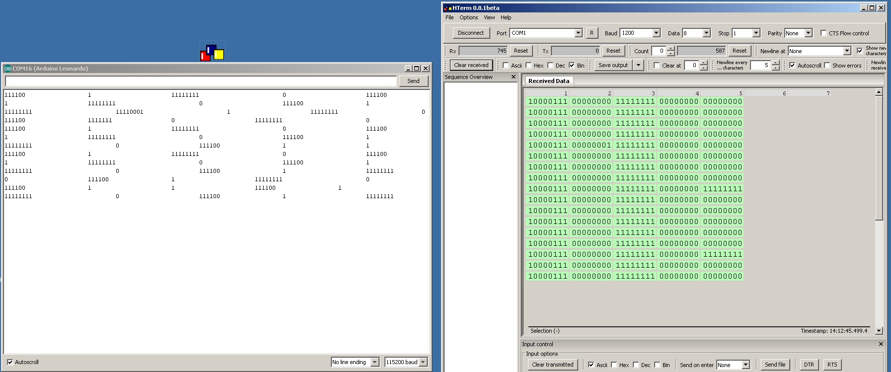

Ich trete hier etwas auf der Stelle.
Ich möchte Daten von einem recht alten Trackball mit einem Arduino
verwerten.
Der Trackball liefert serielle daten mit 1200baud (8N1).
5byte mouse protokoll.
Anschlüsse hat der nur V+, GND und TX.
Am com1 port von PC läuft das fein (siehe bild rechts).
Am arduino und an einem prolific usb seriell wandler erhalte ich aber
nicht die selben daten (siehe bild links).
In dem Beispiel empfangen beide schnittstellen die selben Daten (Problem
tritt aber auch mit dem Arduino alleine Auf).
Meine üblichen Probleme (Baudrate falsch, GND nicht verbunden, falscher
quarz am uc) habe ich schon durch  ausgeschlossen.
Der code auf dem arduino liest den Empfangspuffer und schreibt die
ersten 5 bytes in ein array, das dann über den virtuellen com Port an
den PC geschickt wird.
Das Problem habe ich aber auch mit dem Prolific usb seriell wandler.
Kann es sein dass einzelne bits verpasst werden und sich dadurch andere
bytes ergeben?

von Εrnst B. (ernst)
Berücksichtigt, das "normales" RS232 invertiert arbeitet?
Also -12V = True, +12V = False?
Das machen die "USB->Seriell(TTL)"-Wandler nicht, hier ist 0V = False,
5V = True. Deshalb können die direkt (ohne MAX232) mit den RX/TX-Pins
eines AVR/Arduino gekoppelt werden.
Lars B. schrieb:
> Aber zum glück leicht im code zu beheben.
Leider nicht. Denn die Start- und Stopbits sind ja auch "umgekehrt",
d.H. der UART im Arduino oder im USB-Stöpsel können sich nicht sauber
auf den Byte-Anfang synchronisieren.
Also: Inverter davor. (Transistor + Widerstände reicht)
von Lars B. (larsb)
Oh, ich dachte ich müsste nur die bits invertieren.
Da hab ich zu einfach gedacht.
Das ist logisch.
Werde einen konverter probieren.

von Lars B. (larsb)
Der Inverter war die richtige spur.
Jetzt läufts. Vielen Dank.
