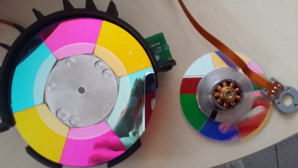

Hallo ich hab ne dumme Frage ich habe einen schrittmotor wo keine
bezeichnung draufsteht. Dieser hatte lagerschaden. Nun will ich einen
neuen einsetzten, aber dieser dreht sich nicht er summt nur und wird von
der freqenz immer höher. Er ist auch größer wie der alte.
Was kann es für ein Motor sein er wird von dem Chip 32H6742C angesteurt.
Mit 3 wiederständen a 100 ohm.
Der neue Motor den ich einbauen will wird von dem A8902CLBA gesteurt.
Es sind Motore aus einem Beamer es sind die Farbräder.
Was ich noch gefunden hab mit LEDs an den 4 Leitungen und es leuchtet
nur eine die andere geht nicht.
Bitte helft mir das ich das Ding wieder nehmen kann. Finde auch kein
Datenblatt zu dem 32H6742. Vieleicht wisst ihr ja etwas. Schon mal danke
für eure hilfe.

Also was ich mal denke der defekte Motor muss ein 3 phasen Motor sein
der Stator hat 9 spuhlen, und 3 Kabel sind an dem treiberchip
angeschlossen.
Ich habe noch den besagten treiberchip A8902CLBA diesen würde ich ja
gern einbauen nur kenne ich die pinnbelegung von dem 32H6742C. Könnt ihr
mir da helfen es geht nur um die Belegung. Bilder kommen noch. Mfg
OP #4090162

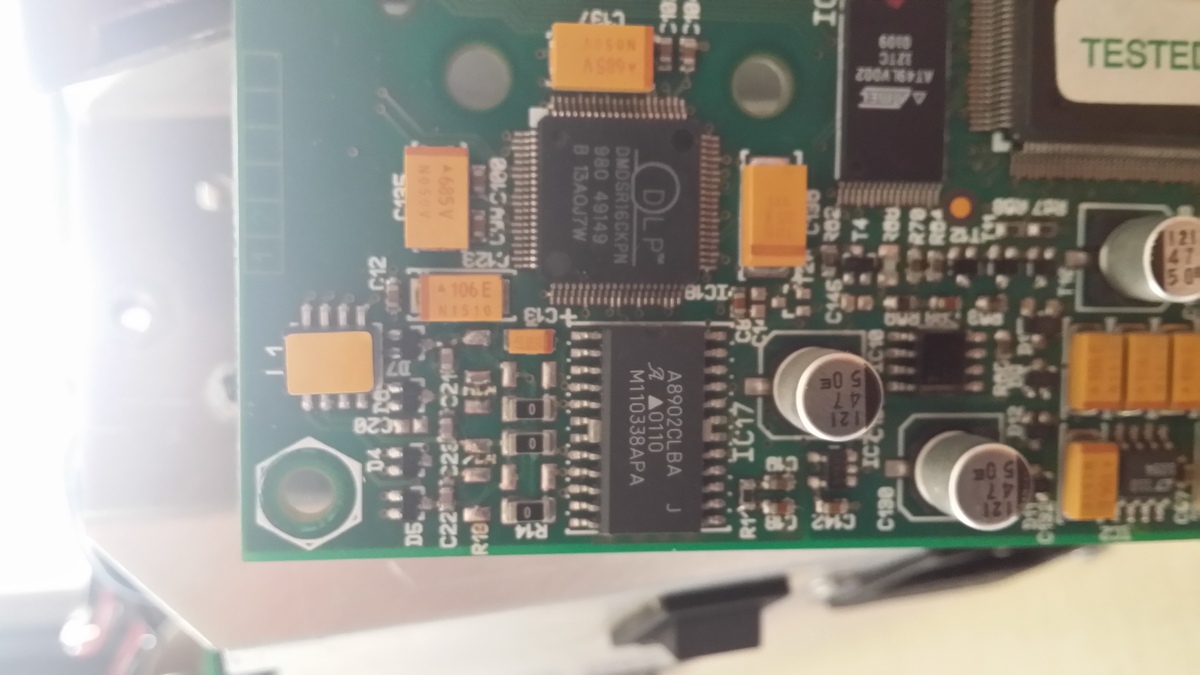

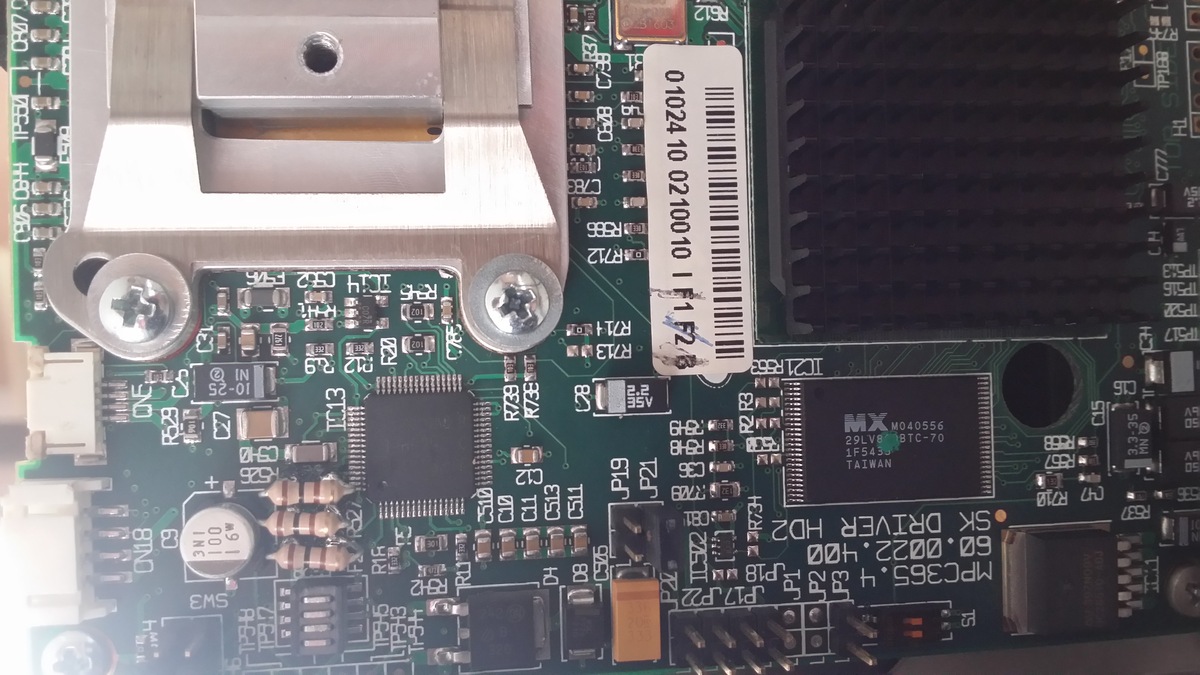

So Bild 1 ist das große neue farbrad und daneben das alte wo mir auch
schon der Motor auseinander gefallen ist.
Bild 2 zeigt den A8902CLBA Chip der von dem großen.
BILD 3 den von dem kleinen farbrad. Wie schon gesagt würde ja gern den
Treiber Baustein tauschen. Nur wie da ich eben keine Belegung des 32H
habe, und auch nicht finde. Mfg

Na das farbrad ist von dem Vorgänger des Beamers also es passt rein und
die Farben passen, soweit. Na dachte nur das man den treiberchip
wechseln kann wie schon gesagt ist der gleiche beamer ein sim2 ht 200
aus dem das große Rad ist. Und das kleine aus einem sim2 ht300.
