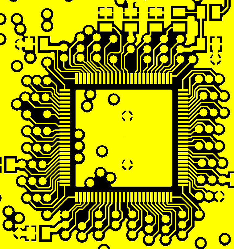

Gast #4091221
H. B. schrieb:
> die freien Flächen auf der TOP und/oder BOT
> Seite auch mit Masseflächen zu füllen?
Das macht Sinn, wenn es gefordert wird (EMV-Schirmung) UND von
vornherein eingeplant wird, d.h. Top und Bottom werden NICHT zum Routen
verwendet. Da das aber bei 4 Lagen kaum möglich ist, lohnt sich das erst
bei höherer Lagenzahl. Und man muss dann Anschlüsse an Pads nur mit
"Stubs" machen, d.h. 1 mm oder so Leiterbahn und dann mit Via nach innen
wegtauchen. Siehe Bild, das ist aber ein 6Lagen-ML.
Wurde auf Kundenanforderung so gemacht, war entsprechend teuer, ob es
tatsächlich notwendig war würde ich bezweifeln, denn es wurden nur eine
kleine Minderheit von Layouts so ausgeführt. Aber der Kunde ist eben
König.
