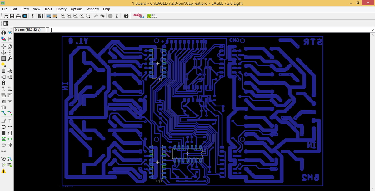

Gast #4094545
michael_ schrieb:
> Natürlich lohnt sich das!
> Mit deiner Platine passt das in die freie EAGLE-Version.
> Einscannen, Maßstab korrigieren und im Layout hinterlegen.
Hier ein Beispiel:
X-beliebiges Layout aus dem Internet heruntergeladen:
http://www.reinhardt-netz.de/SX_BM_Universal.html
Die heruntergeladene Layoutdatei in BMP/2Bit umgewandelt
BMP-Datei importiert mit Import_BMP.ulp und vorgeschlagenen Layer 200
uebernommen.
Diese ULP ist auch recht nuetzlich wenn man zum Beipiel neue Symbole
kreieren moechte.Bei zeichnerisch komplizierten Bauteilen wie
SD-Karten-slots erspart man sich einen Haufen Arbeit,wenn man einfach
die Datenblattzeichnungen 1:1 nachzeichnen kann ohne Messschieber etc
bemuehen zu muessen....
