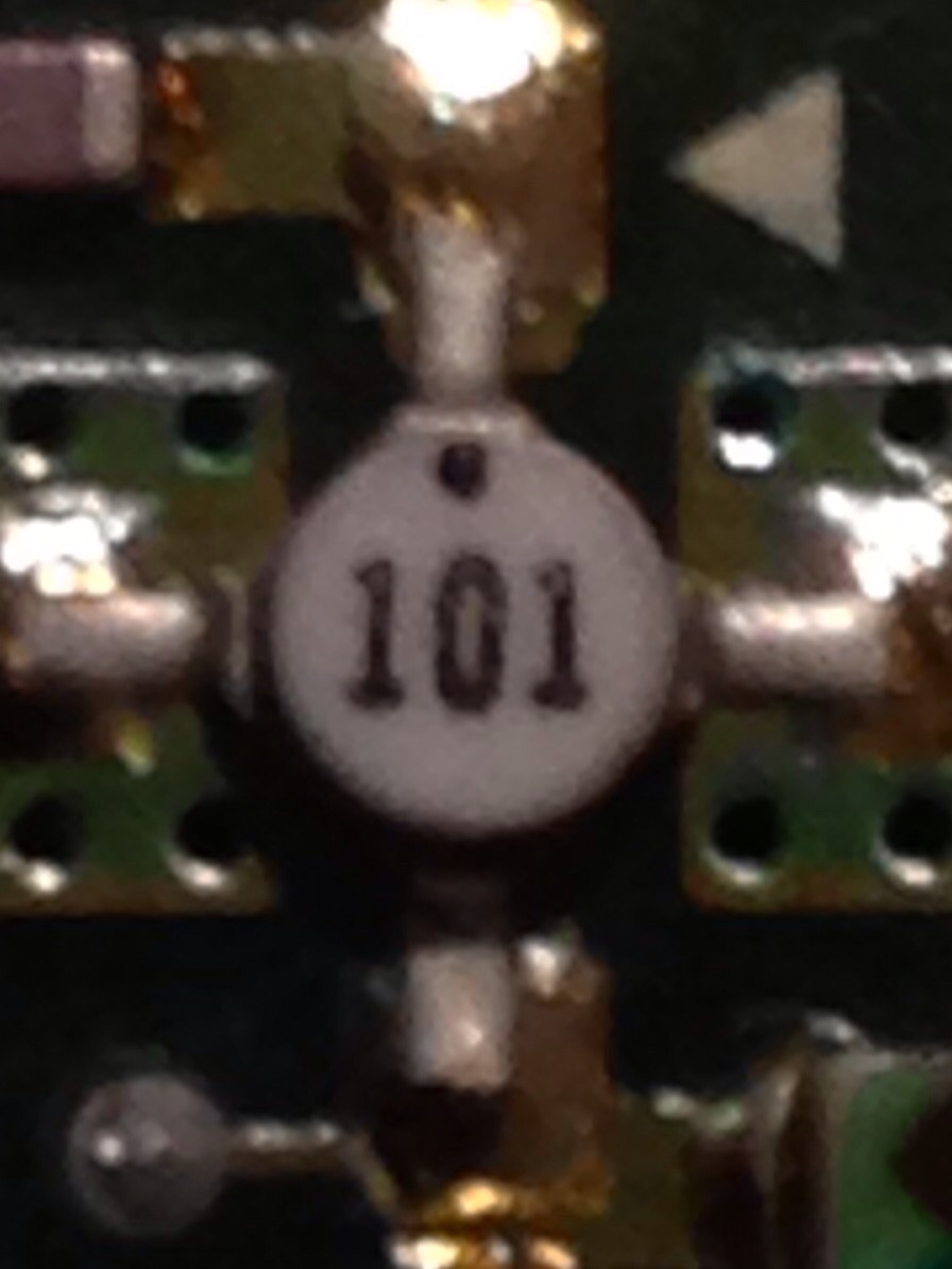

Hallo zusammen! Ich suche nach einem Datenblatt für einen HF Transistor, kann aber leider nichts dazu finden. Marking ist "101", siehe Foto. Weiß da jemand etwas, oder hat sogar einen Link zum Datenblatt für mich?
Das wird nur mit der Nummer schwierig. Ich glaube, da musst du zumindest erzählen, in was für 'ner Kiste das ist, welches Ursprungsland, etc.
Hm, das ist die erste Stufe eines RX LNA für 70cm! Da sind noch ein paar Richtkoppler und eine weitere Stufe mit BFG135 drin verbaut. Ich habe schonmal auf Mitsubishi getippt, aber bin nicht sehr weit gekommen. Der Hersteller des LNA ist Motorola.

bist Du sicher dass das ein Transistor ist und nicht ein MMIC ? Das könnte man ja rasch an den in der Umgebung verbauten Bauteile sehen EMU
Ist das Gehäuse von dem Ding komplett weiss? Oder ist nur oben weisse Farbe mit schwarzen Zahlen? Wo in der Schaltung ist das Teil verbaut? Sieht auf jeden Fall eher nach MMIC aus, denn die beiden seitlichen Anschlüsse gehen offenbar direkt an Masse. Das wäre für einen GaAs Fet nicht üblich. Somit dürfte das Bauteil eigentlich nicht die erste Stufe im Eingang sein. ...hängt aber vom Konzept der Schaltung ab.

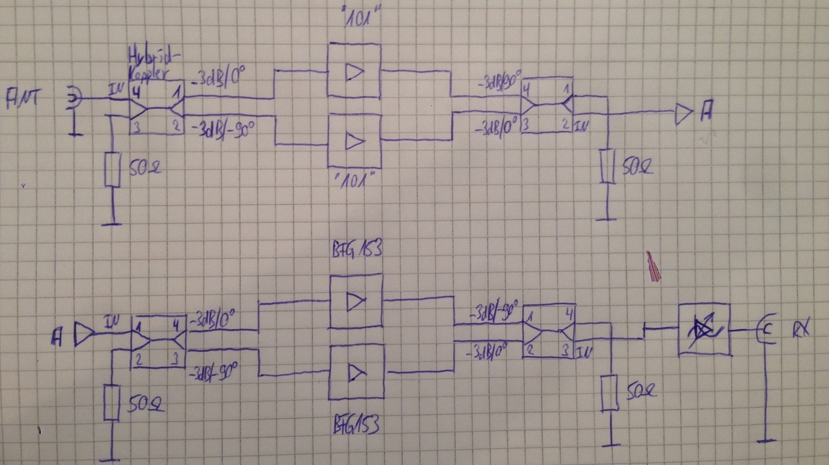

Baujahr ist um 1999! Ich will nicht ausschließen, dass das auch ein MMIC sein könnte. Ich muss gestehen: so weit hatte ich noch gar nicht gedacht. Ich mache nachher mal ein Foto vom Eingang bis an dieses BE! Vielleicht hilft es ja. Nach meiner Vermutung wird direkt nach dem Eingang über einen Hybridkoppler die HF in 0° und 90° aufgeteilt, Verstärkt, wieder gekoppelt, aufgeteilt Verstärkt und wieder gekoppelt! Nach dem ersten und vor dem letzten Koppler sitzen eben die beiden Verstärkerstufen; zuerst die mit den o. a. BE, dann mit BFG135. Ich möchte versuchen, diesen LNA auf 2m umzubauen - derzeit liegt das Ding irgendwo im 70cm Bereich.

Eine Suche barachte bei dem Marking einen Transistor hoch: 101 FP101 Sanyo Transistor aber ob es der ist ?? ich vermute eher MMIC EMU
Ne, die Bauform passt nicht :-D Scherz Beiseite: ich hab' den Hinweis mit dem MMIC schon mitbekommen ;-) Da habe ich wohl nicht weit genug gedacht... Sobald ich wieder daran sitze, werde ich mal weitersuchen und noch Fotos liefern.

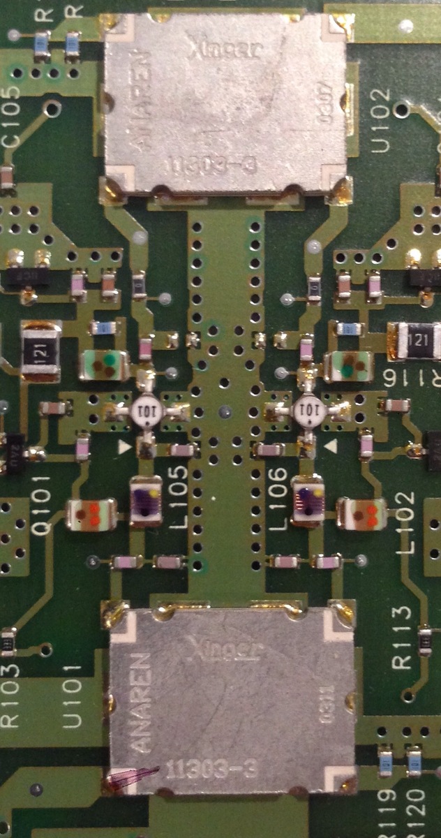

Im Anhang schon Mal das Erste Bild: Links unten befindet sich der Eingang, rechts oben der Ausgang der ersten Stufe!
Im Folgenden dann meine Interpretation der Schaltung (verzeiht bitte meine "Sauklaue"). Die Hybridkoppler realisieren natürlich durch ihre Resonanz eine gewisse Filtercharakteristik, weshalb ich diese bei einem Umbau auf 2m sehr wahrscheinlich nicht weiterverwenden kann. Evtl. reicht aber schon einer der beiden Verstärkungspfade (0° oder 90°), da die Gesamtverstärkung irgendwo oberhalb 40dB liegen wird!

Patrick Dohmen schrieb: > Im Anhang schon Mal das Erste Bild: es handelt sich eindeutig um einen MMIC das sieht man am (bedämpften) L am Ausgang zusammen mit einem R zur Spannungsversorgung EMU

Hallo, habe gerade mal nachgesehen, der 90° Hybrid (Xinger 11303-3) ist für 380 - 520MHz ausgelegt. Bei 2m tut der nicht mehr richtig. Xinger gibt es ab 225MHz aufwärts. Der müsste ja schonmal getauscht werden. https://www.anaren.com/products/90-deg-hybrid-couplers Einen einfachen LNA mit heutigen MMICs gibt es vermutlich einfacher zu haben. Kommt es dir auf den Dynamikbereich an? Gruss
Nein, es geht mir darum, das Ganze zu verstehen und ein Teil aus der Bastelkiste einfach weiterzuverwenden! Für das 70cm-Band klappt das ja wunderbar und ich wollte einfach wissen, wie viel Aufwand es ist, diesen LNA auf 2m umzubauen - falls das überhaupt möglich ist! Die Koppler zu ersetzen wird wohl nicht gehen - schon wegen der Abmessungen. Schade...
#4092390
Häufig wurden solche Schaltungen angewandt, wenn es um geringes Rauschen, bessere Linearität/Dynamik ging, als mit einer Stufe alleine zu erreichen war. Bei den heutigen HF-Transistoren/MMIC (mit F<0.5dB) sind sie meist nicht mehr zu finden, da die Verluste im Koppler oft den Gewinn im Rauschen übersteigen. Prinzipiell kann man die Einzelstufe sicher durch Anpassen der L's und C's auf das niedrigere Band bringen. Das Rauschoptimum findet man vielleicht nicht gleich, aber gehen sollte es schon. Wenn man nur eine "Seite" nutzt, wird der Gain zwar etwas reduziert, aber die Überbrückung der Xinger sollte dies grossteils wieder ausgleichen können. Zur Schaltung: Hast du eine Spannungsmessung im Betrieb (Eingang/Ausgang direkt am "101")? Ist da ev. doch ein FET drinnen? Irgendwie kommt mir das 101 bekannt vor, aber ich komme nicht drauf woher...
Genau, ich wollte die Koppler ausbauen und "Brücken", aber eben nur einen der beiden HF-Pfade. Ich kann zur Zeit leider nicht messen, erst Ende nächster Woche wieder! Mein Shack ist im Bau, die Messgeräte deshalb verpackt und - Urlaub ;-) Danke für's Mitgrübeln!
101 -> ATF-10136

Jens G. schrieb: > 101 -> ATF-10136 Danke, der scheint zu passen!
