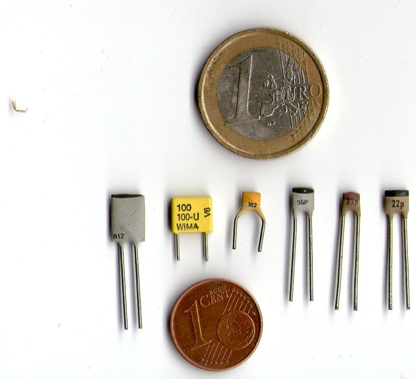

Gast #4093137
Bei den keramischen Kondensatoren gibt es große Unterschiede zwischen
den Typen. Die NPO und ähnlichen Typen, wie man sie für kleine
Kondensatoren findet sind sehr gut linear, ähnlich wie die teureren
Glimmer Typen. Glimmer ist ggf. wegen Drift und Temperaturabhängigkeit
besser, aber das braucht man hier nicht.
Etwas anderes sind die keramischen Kondensatoren X5.. X7.... Dies sind
stark nichtlinear Keramiken. Die sollte man an kritischen Stellen
vermeiden - als Entkopplung der Versorgung sind sie aber trotzdem OK.
Diese Typen findet man bei größeren Kapazitäten und fast nie unter 1 nF.
Bei den 3,3 nF sollte man also sehen welches Material man bekommt. Die
kann man als gute oder schlechte Keramik Ausführung bekommen. In der
etwas größeren Ausführung wird man eher NPO in der sehr kleinen (SMD
0402) eher X5.. finden.
Der Lead Kondensator sollte zusätzlich nicht einmal so kritisch sein,
weil er erst bei Frequenzen oberhalb des Audio Bandes wirklich wirksam
wird. Entsprechend gäbe das Verzerrungen vor allem deutlich oberhalb 20
kHz, wo hoffentlich sowieso keine große Amplitude da ist. Von daher
würde man selbst einen X7R typ eher nicht hören.

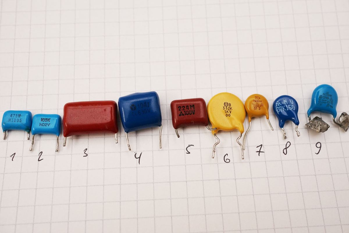

Ich schliesse daraus, dass ein MLCC (link 1) besser ist bei gleicher
Kapazität als ein Scheibenkondensator oder?
Ich habe im Anhang noch paar Kondensatortypen die ich nicht zuordnen
kann, vielleicht könnt ihr mir helfen?
Gast #4096510
Kondesator Nr.3 steht:CBB21, 104K400V,www.sr-cap.com. Kondesator Nr.4
steht 104j CL630v. Ich brauche nur die Typen, die Kapazität weiss ich zu
entschlüsseln.
