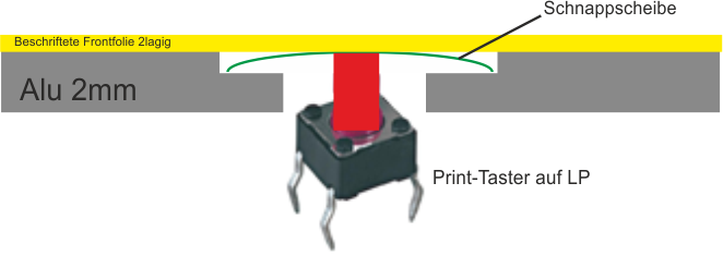

ich benötige für ein Projekt eine Frontplatte / Folientastatur. Da 2
Stück Folientastaturen keine Firma machen will, habe ich mir überlegt
die Tastatur (gesamt 7 Taster) selbst aufzubauen. Fertige "klebe"Taster
scheiden leider aus..
In die Alu-Frontplatte fräse ich ein Loch, um das Loch eine Vertiefung
(Viereck) in welches ich eine Schnappscheibe lege. Die Frontseite
überklebe ich dann mit einer bedruckten Folie und über diese eine
Schutzfolie (Frontfolien z.B. wie bei Conrad erhältlich). Als Schalter
würde ich dann einen ganz einfachen Printtaster verwenden.
Nun meine Frage:
Haut der Aufbau so überhaupt hin?
Hat sowas schon jemand gemacht und welche Erfahrungen habt ihr damit
gemacht (Haltbarkeit der Folie..)?
Danke!
Gruß Stefan
Ja, zigmal so gemacht, auch in kommerziellen Geräten, allerdings ohne
Schnappscheibe.
Der Stössel des Microtasters endet einfach direkt unter der Folie, das
Loch ist deutlich grösser (so 10mm) als der Stössel (so 3mm).
Hatte es bisher nur 1 mal, daß daneben die Folie durchstossen wurde.

Wie MaWin schon schrieb: das wird sehr oft so gemacht.
Wir machen das hier auch ohne größere Probleme, auch ohne
Schnappscheiben und mit vernünftigen Tastern/Aufsätzen genau für diesen
Zweck von MEC. Das Loch sollte entsprechend größer sein, damit die
Folienbelastung durch die Biegung sich in Grenzen hält.
Für die robuste Abdeckfolie such mal nach "Lexan". Das ist ein
Polycarbonat, das es in verschiedenen Dicken mattiert und glänzend gibt
und extrem robust ist. Wir lassen uns die Folien per Siebdruck von
hinten bedrucken und dann mit doppelseitiger, mit Schneidplotter
bearbeiteter Klebefolie von 3M bekleben. Hält bombenfest!
> Nun meine Frage:
Prinzipiell ja.
Ich habe statt der Schnappscheiben lösung quadratische
platinenmontierbare Taster gewählt mit integrierter LED Beleichtung. Da
die "Druckfläche" ca. 18x18 mm ist, und die Taster bündig unter der
Folie sowie zur Fräsung anliegen: Das funktioniert nun schon seit 19
Jahren auch in ungemütlicher Umgebung wie Feuchtigkeit, Betätigung mit
Handschuhen ,etc. fehlerfrei. Und immer noch mit der ersten Folie .-)
