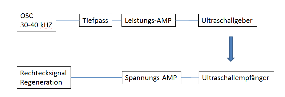

ich möchte Daten über ca. 1m mit Ultraschallübertragen. Die Sensoren
sind auf einander ausgerichtet und der Datenstrom ist unidirektional.
Das Signal will ich direkt von einem ATmega328 erzeugen lassen und dann
evtl. Pulspausenmodulation nutzen.
Die Frage die sich für mich stellt ist auf der Hardwareseite: Ist es
möglich wasserdichte Ultraschallsensoren (natürlich mit den Kontakten
abgedichtet bzw. der Rückseite) einfach ins Wasser zu stellen? Bekommen
diese Ultraschallsensoren dann das Signal über das Wasser Übertragen?
Geber:
http://www.conrad.de/ce/de/product/507761/Ultraschall-Sensor-KPUS-40FD-14TR-K766-40-kHz-x-H-14-mm-x-9-mm?ref=searchDetail
(Datenblatt):http://www.produktinfo.conrad.com/datenblaetter/500000-524999/507761-da-01-en-ULTRASCHALL_SENOSR_KPUS_40FD_14TR_K766.pdf
Empfänger:
http://www.conrad.de/ce/de/product/505680/Ultraschall-Sender-KPUS-40FS-18T-447-40-kHz-x-H-18-mm-x-12-mm
(Datenblatt):http://www.produktinfo.conrad.com/datenblaetter/500000-524999/505680-da-01-en-ULTRASCHALL_SENSOR_KPUS_40FS_18T_447.pdf
Die Nutzung von US ist gefordert, da dieses eher ein Vorversuch zu einem
größeren Projekt ist.
Würde mich freuen, wenn sich jemand auskennt und mir helfen würde.
Schönen Gruß
Jack

Diese Ultraschallsensoren sind extrem schmalbandig, 1kHz neben den
nominalen 40kHZ sind die schon 20dB im Keller, 30kHz machen die nicht
mehr. Damit ist zwar Datenübertragung nicht unmöglich, aber das dauert
dann halt, hohe Datenraten gehen nicht.
Cheers
Detlef
Gast #4092265
Frag mal bei den Bootsbauern nach.
Steht im Datenblatt: "Wasserdicht", so heißt das immer noch nicht, dass
das Teil für den Unterwasserbetrieb geeignet ist.
Ein Wasserdichter Sender kann auch arbeiten, wenn er Nass ist.
Ein Unterwassersender koppelt seinen Output direkt ins Wasser ein.
Gleiches gilt auch für die Gegenstellen.
