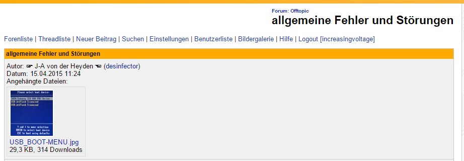

Ich fange mal mit noch was einfachem an:
Ein Stick 2GB, der andere 8GB.
Natürlich zeigt das Bootmenü nix gescheites an.
Und natürlich wählt man erstmal den falschen aus.
und tatsächlich ist beim Reboot der 2. Eintrag dann der erste geworden.
grompf

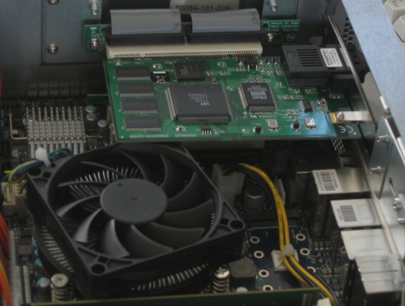

OP (Firma: FULL PALATINSK) Persönliche Seite #4092579
hier mal Hardware.
Das soll aber nicht heissen,
dass ich nur Computer-Relevantes sehen will!
Der Lüfter eines PC meines "liebsten" Herstellers muss ja unbedingt
schräge verdreht auf dem KK sitzen.
Somit passen entgegen der beworbenen "twice full scale PCI expansion
capability" eben doch nicht wirklich 2 Karten rein.
Ausser man findet es OK, wenn man die untere total reinquälen muss und
die dann völlig schief drin sitzt
Schrott ab Werk!

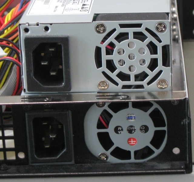

OP (Firma: FULL PALATINSK) Persönliche Seite #4093407
mal eben ein Netzteil wechseln?
haha Du Komiker, ey. Das vorher genau auf Maß sitzende Kabel passt im
Schrank jetzt nicht mehr. Es muss ja ein gewinkeltes sein :)
Unten das defekte im Gerät, oben das neu gelieferte.
Hersteller sind also mit sich selbst noch nicht mal kompatibel

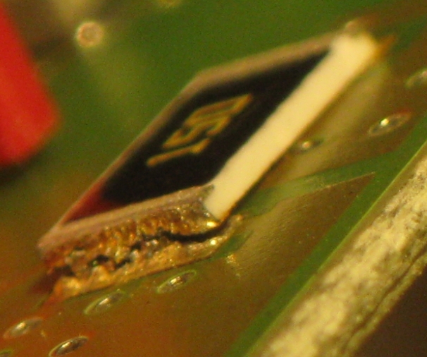

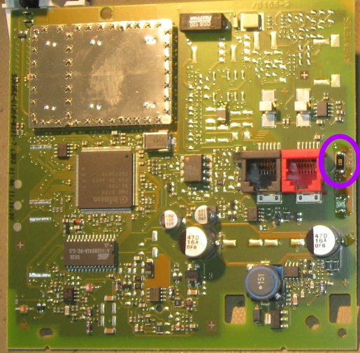

OP (Firma: FULL PALATINSK) Persönliche Seite #4098183
Fehler in Omma's Telefon:
Die Akkus im Handgerät werden nicht geladen.
"Das piept nicht mehr wenn man das reinstellt" :D
Ursache:
Eine rottige Lötstelle bei einem "dicken" SMD Widerstand, direkt an der
roten Buchse fürs Netzteil. Liegt im Strompfad zum Akku.
Das Netzteil ist übrigens noch ein kombiniertes, mit getrenntem AC und
DC.
-löppt allwedder und Omma muss nicht umlernen
