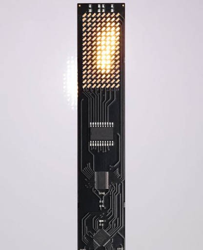

bei einem Spaziergang durch eine Stadt, ist mir dieser nette Deko Artikel auf "elektronischer" Basis aufgefallen. Wollte fragen ob es sich um ein interessantes "Nachbauprojekt" ähnlich der Wortuhr handeln könnte? Die Flamme bewegt sich "Auflösungsbedingt" recht realistisch.

Das Ganze ist gar nicht so neu, als ich das Bild gesehen habe, fiel mir ein das schon mal in einem LED-Forum gesehen zu haben - Hier: http://www.ledstyles.de/index.php/Thread/23396-Projektidee-LED-Kerze/?pageNo=1 Da wird das auch recht ausführlich besprochen. Man beachte auch den Link zum Hersteller / Verkäufer, der Dort angegeben ist: http://www.homechunk.com/4199/2012/10/02/my-new-flame-a-beautiful-candle-that-never-burns-down/ Die Zahlenfolge /2012/10/02/ sieht sehr nach einer Datumsangabe aus. Mit freundlichen Grüßen - Martin
Die Kerze kann man inzwischen bei mir als Bausatz kaufen, falls jemand Interesse hat: http://du-kannst-mitspielen.de/elektronik/bausatz-led-kerze/
Naja Voodo ist das ja nicht gerade. Einfach eine Matrix aus 8x16 warmweissen LEDs. Ich würde mal folgendes vermuten: -Der Chip unter den LEDs ist ein A2982 8Kanaliger Source Treiber im SO20. Pinbelegung passt sogar recht gut, da an einer Seite keine Leiterbahnen weggehen. Da Müsste nur an Pin 9 dann 5V anliegen. -Danach kommt ein 12bit LED PWM Sink driver, wie zum Beispiel der TLC5940 im TSSOP28 Gehäuse. Auch hier passt das Layout, da auf einer Seite alle LED Ausgänge abgehen (Pins7-22) und im Bereich P1-6 Leitungen zum Controller runter gehen. -Controller im QFN32 Gehäuse. Hier könnte sogar ein Atmega328 passen, da an der Kante wo die Steuerleitungen des LED-Treibers hingehen auch der SPI wäre. Ein Cortex M3 wäre hier sicher entspannter, weil er mehr Speicher und DMA hat, aber ein AVR kann das locker Schultern. Und bei 50Bildern pro Sekunde müsste der nur 11,52kB die Sekunde rüber schieben, wenn man 60 Bilder pro Sekunde anzeigen möchte. Während der PWM Periode hat der Controller ja genug Zeit die nächste Zeile zu senden. Ist also definitiv machbar.. @Cornelius Was hast du für Bauteile bei deinen Bausatz verwendet? Wie hast du die Animation erstellt?
Für die Animation ist nur ein Atmega328 und zwei IS31FL3731 notwendig. Beim Bausatz ist noch ein 550mAh LiPo mit Ladeschaltung (USB), Schaltregler und Schaltung für An/Aus integriert. Die Firmware basiert auf dem Adafriut FirePendant. Gruß Cornelius

Ich habe es mir einfach gemacht und Adafruit Komponente eingesetzt. 1. Adafruit 16x9 Charlieplexed PWM LED Matrix Driver - IS31FL3731 Board 2. Adafruit LED Charlieplexed Matrix 9x16 LEDs - Warmwhite Board 3. ESP8266 WEMOS D1 Mini (grosser Flashspeicher) Board Verdrahtungstechnisch fallen nie mehr als 5 Verbindungsleitungen an. Den Sketch von Marty MacGyver der auf der Software "Adafruit Firependant" basiert habe ich für den ESP angepasst und um einiges erweitert. Auf der Anzeige können jetzt mit einem Webserver die IP Adresse, die NTP Zeit, das NTP Datum, verschiedene Bitmaps, verschiedene Infos und natürlich verschiedene Kerzenflammen dargestellt werden. Die WLan Verbindung kann mit einem WiFi Manager konfiguriert werden. Für das Software (Firmware) Update wird ein Secure HTTPupdate Server eingesetzt. Hat den Vorteil das ich meine 'Kerzen' beim update nicht abhängen und an den USB Bus klemmen muss. Begrenzt habe die Hardware auf vier Einheiten (keine Lust mehr zu Löten), so können alle unterschiedliche Darstellungen zeigen. Mal sehen vielleicht kommen noch andere Ideen.

Hier noch ein Link: https://learn.adafruit.com/animated-flame-pendant
