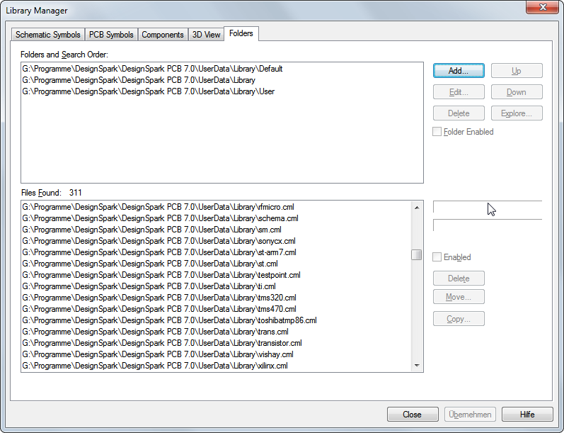

ich versuche momentan, mich in DesignSpark PCB reinzuarbeiten, um eigene
Schaltpläne zu erstellen und auf Layouts zu übertragen.
Ich tu mir aber mit der Auswahl von Bauteilen recht schwer, da ich nur
drei vorgefertigte Bibliotheken habe, in denen sich fast nichts
befindet.
Über ModuleSource kann ich zwar neue Bauteile hinzufügen, allerdings ist
das total umständlich und ich müsste jedes Bauteil einzeln suchen und
runterladen...gibts da keine einfachere Lösung? Oder eine vorgefertigte
Bibliothek, in der so die Basisbauteile drin sind?

Hallo Reapy,
ich kann Timmo nur bestätigen. Ich habe alle meine Bauteile selbst
erstellt. Dazu muss man die Bibliothek öffnen und dann hat man die
Möglichkeit, eigene Schaltplan-Symbole (schematic symbols), PCB-Symbole
anzulegen, woraus man dann neue Komponenten machen kann. Das gilt
zumindest für die Version 1.0 von 2010, mit der ich noch arbeite (habe
zuhause keinen Internetanschluss, der für eine Aktivierung der neuesten
Version V7.1 nötig ist).
Gruß Thomas

Nachdem ich mit einem falschen Footprint aus einer Lib böse auf die Nase
gefallen bin (64er SSOP als Dead bug macht keinen Spaß), mach ich alle
Komponenten selber. Dann kann man auch auch gleich die Sekundären
bauteildaten (Spannungsfestigkeit, Max. Power, Bestellnummer von Rs oder
Conrad) gleich eintragen. Ich hab ein paar Reportgeneratoren dazu
erstellt. jetzt habe ich in wenigen Sekunden die Liste für den
Bestücker, für den Einkauf und für den PCB-herstellt. Bei Komponenten
aus Libs fehlen die Angaben meistens oder sind einfach falsch.
Wenn man ein paar Projekte sauber gefahren hat, muss man immer weniger
neue Komponenten anlegen. Bei meinem letzten Projekt musste ich nur noch
3 Bauelemente erzeugen (2 davon ein bekanntes Bauteil mit neuem
Footprint)
