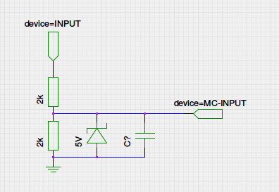

ich möchte mit einem ATmega ein Eingangssignal digital erfassen
(genaugenommen binär). Der AVR soll auf die steigende Flanke reagieren
können, das Signal hat nomalerweise 5V, da die Platine aber portabel
ist, könnten auch 24V Signale angeschlossen werden.
Bisher habe ich den Eingang über Jumper mit verschiedenen
Vorwiderständen zurechtgetrimmt, wenn es irgendwie geht würde ich aber
lieber auf eine robuste Eingangsschaltung setzen, zumal auch andere ab
und zu die Platine benutzen.
Das Signal ist ein Rechtecksignal mit ca. 500Hz bis 20kHz und
gemeinsamer Masse mit dem AVR. Durch BNC-Kabel und Metallgehäuse habe
ich auch fast keine Störungen.
Laut Datenblatt reichen dem AVR >0.7V für HIGH bei 5.5V Vcc.
Liege ich mit diesem Entwurf soweit richtig, oder muss ich den Eingang
ganz anders beschalten?

Typischerweise macht man es so:
An den Eingang kommt ein Strombegrenzungswiderstand (z.B. 10 kOhm).
Dahinter hängt man zwei Dioden (Alternativ: Doppeldiode, z.B. BAV199,
BAT64-04). Eine Diode mit Anode an GND und Kathode an die Signalleitung,
die andere Diode mit Anode an die Signalleitung und mit Kathode an VCC
des Mikrocontrollers. Parallel zu der Diode kann man noch einen kleinen
Kondensator (z.B. 10 nF) zwischen Signal und GND (hinter dem
Strombegrenzungswiderstand). Damit hat man gleich noch einen kleinen
Tiefpass.
Liegt nun die Signalspannung außerhalb der Versorgungsspannung des MCUs
(egal ob V_Sig < 0 V oder V_Sig > Vcc) so wird der Strom durch den
Widerstand begrenzt und die Spannung am Eingangspin des MCUs durch die
Dioden begrenzt auf ein unschädliches Niveau.
Ferner: Die Schaltschwelle VIN_High dürfte bei 0.7xVcc liegen, bei Vcc =
5 V also bei 3.5 V.
Gruß,
Alex

Bei 24V und 10K Reihenwiderstand reichen aber auch eine 1N4148 oder ihre
Kollegen.

Eine 1N4148 oder 1N400X dürfte denkbar ungeignet für diese Aufgabe sein
(Uf,max. >1V). Um sicher zu sein, dass Du unterhalb der Vorwärtsspannung
der internen Clampingdioden bleibst, brauchst Du eine Schottkydiode,
deren Vf,max worst case immer unterhalb 0,7V bleibt. Dabei empfielt es
sich dann noch auf einen möglichst geringen Leckstrom zu achten, was
wiederum nicht gerade eine Stärke von Schottkydioden ist (vor allem über
Temperatur). Bis 30V könnte z.B. eine BAT54S eine gute Wahl sein.
Aber Du kannst grundsätzlich auch auf externe Dioden verzichten und die
internen Klemmdioden des Portpin nutzen, musst aber unter allen
Bedigungen darauf achten, dass Du den maximalen Inrush Current nicht
überschreitest. Natürlich ist dabei zu berücksichtigen, dass ein
(aktiver) Ableitstrom im Prozessor z.B. benachbarte AD-Kanäle
empfindlich stören kann.
