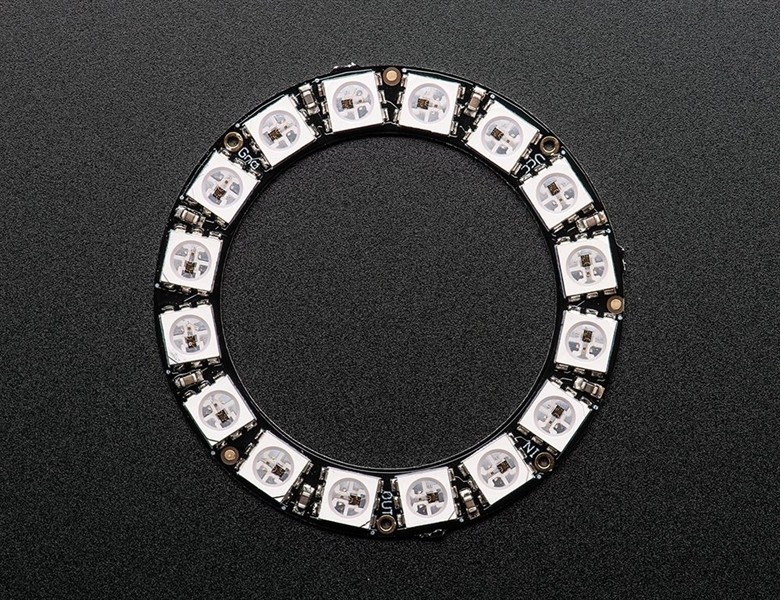

(die angehängten Bilder sind nur Bsp, damit man eine ungefähre
Vorstellung hat)
Ich möchte NICHT von bestehenden "Angel-Eyes" alle LEDs runter löten und
gegen das Wunschprodukt austauschen. (Absolut nicht preiswert)

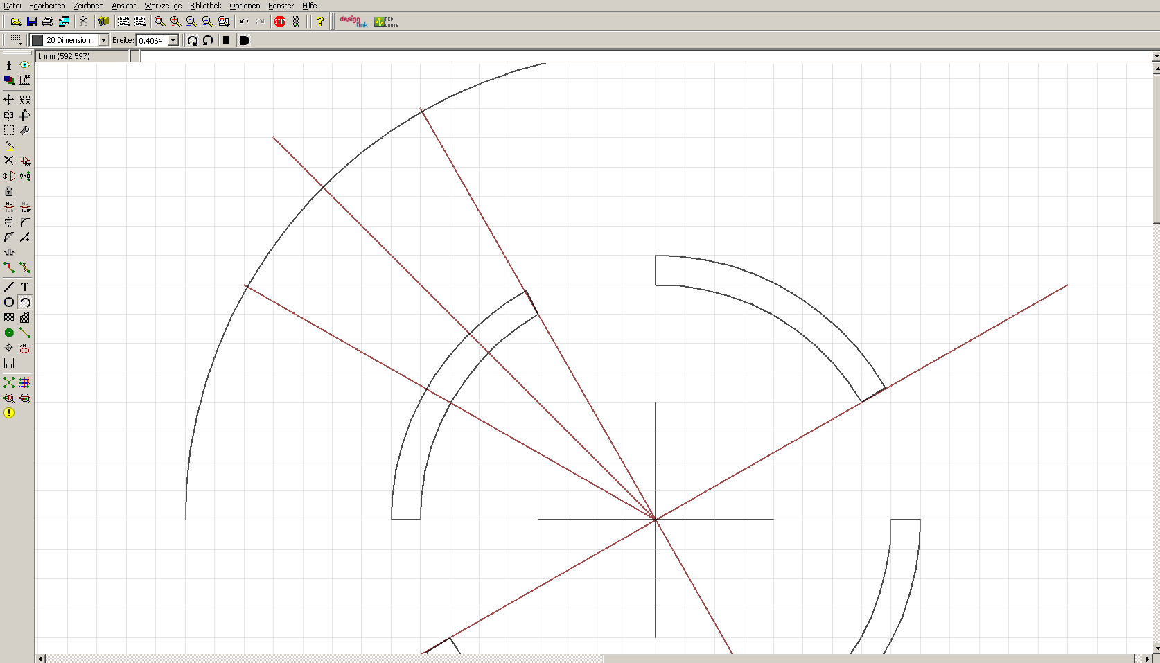

von D a v i d K. (oekel) Benutzerseite
Ok, lasst uns doch mal aus der Fixen Idee Nägel mit Köpfen machen.
Folgende Vorgehensweise schwebt mir vor:
A: Wir sammeln Wunsch LEDs für die Bestückungsvarianten
B: Wir sammeln WS2812, WS2801 und deren Derivate (Es gab da noch 1-2
andere nette Chips hier im Forum, um ähnlichen Ansteuerungen zu
erstellen. Bin dankbar für Querverweise...
C: Wir erstellen gemeinsam eine Eagle-Lib mit den SMD-Pads für A & B
D: Ich bastel mal ein Layout für 1/4 100mm Innenradiuskreis zum Testen.
E Wir diskutieren hier mal durch wer außer uns diese Radien gut
gebrauchen kann. (Mir schwebt gerade noch eine DekoIdee aus beliebig
zusammengesetzten Radien vor) Vielleicht kann man am Ende ja sogar einen
großen Produzenten wie  Lumitronix mit ins Boot holen, die das Layout in
größerer Stückzahl mit einigen Standard-LEDs bestücken.
Grüße Oekel

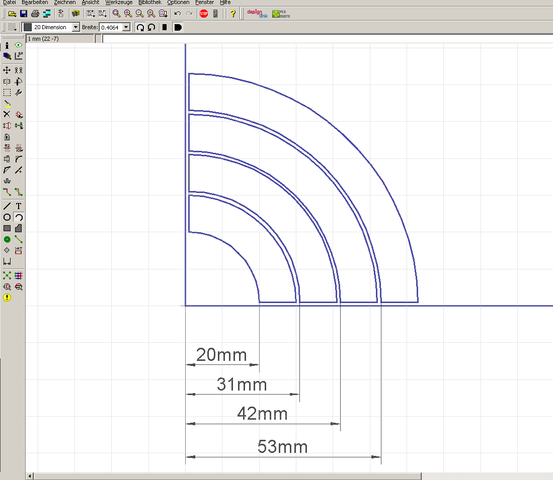

Mad Max schrieb:
> Einer entwirft das Ganze
Ja, können wir diesen Punkt nicht schon mal machen?
> , der Andere ätzt die Platine, der Dritte fräst
> sie.
> Die Drei teilen sich die Ringe halt so auf, wie sie sie brauchen.
Selber ätzen ist so etwas von umweltschädlich und nicht mehr zeitgemäß
zumal auch nicht wirtschaftlich!
Die Wahrscheinlichkeit, dass Jemand der einen Fräser besitzt auch solche
Ringe braucht ist verschwindend gering.
Ich setze mich heute Abend mal an einen Entwurf und bitte dann um
Feedback.
Ich tue mich leider sehr schwer, vielleicht könnte mir ein Mathematiker
zur Seite stehen?
Basierend auf http://de.wikipedia.org/wiki/Sechseck versuche ich
Kreisabschnitte zu konstruieren, welche ganzzahlig auf das Rasternetz
übertragbar sind. Im Anhang habe ich es mit dem Radius 8 und der
Unterteilung 1/6 soweit abgeguckt. Aber wie erhalte ich nun Daten für
noch größere Radien, welche ebenfalls "auf den Punkt" derart enden?
Grüße Oekel
von ghl (Gast)
Geht das überhaupt auf einem festen Raster?
Die Koordinaten des Endpunktes sind doch (sin(α) * r, cos(α) * r) für
einen Kreis mit Radius r, oder nicht?
von ghl (Gast)
Nein, Quark. (r - sin(α) * r, r - cos(α) * r) … denke ich :/

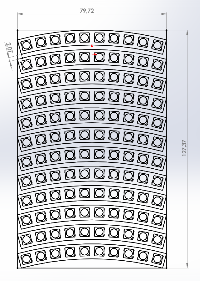

von Eddy C. (chrisi)
Mad Max schrieb:
> Segmente sind ne ganz schlechte Idee.
Im Gegenteil.
Ich würde sagen, Segmente müssen es sein, weil der Verschnitt ansonsten
zu gross wird.
Anbei ein konkreter Vorschlag:
- Die 120 LEDs Type WS2812B liegen auf einem Kreis mit Durchmesser 300mm
- Die Leiterplatten sind 8mm breit und decken jeweils 30 Grad ab
Der Nutzen (siehe Anhang) hat eine Gesamtfläche von 101.5cm² und liefert
nur Filetstücke.
Stabilität erhält die Leiterplatte durch den Träger ("Holz ist Dein
Freund"), auf dem sie montiert wird. Das Verketten der Teilstücke
erfolgt durch Drahtbrücken, welche in THT ausgeführt werden.
