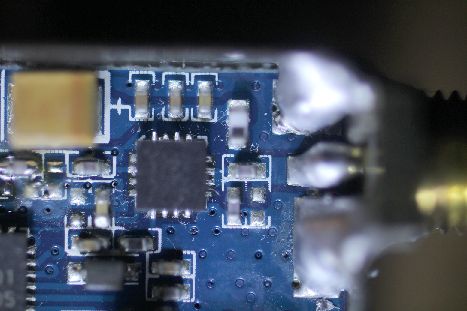

Ich habe neulich eine 2.4/2.5GHz - Funkstrecke in die Hände bekommen,
für die ich eine sinnvolle Verwendung für meine Arbeit hätte.
Interessant daran ist für mich, daß sie sehr klein und unscheinbar
aufgebaut ist und problemlos in kleine Gehäuse mit Akku paßt.
Es handelt sich bei dem problematischen Teil um ein "Boscam TS321" aus
dem Modellbau. Der Hersteller gibt die Sendeleistung mit 500mW an, was
hierzulande wohl problematisch ist; außerdem wird der Sender in
kürzester Zeit extrem heiß. Bei genauerer Betrachtung konnte das auf den
Fotos sichtbare IC als Verursacher gefunden werden. Es scheint sich um
eine Endstufe zu handeln (bitte korrigieren, falls es anders ist).
Die IC-Aufschrift konnte mit größter Mühe knapp entziffert werden:
 E069
 2ASC
 201A
Das E ist eher eine gespiegelte 3, es hat gerundete Ecken, vielleicht
nur ein Symbol - jedenfalls finde ich in keiner Kombination irgendwas
dazu im Netz.
Ich würde diese Endstufe jedoch gerne drosseln. A) wegen der
unglaublichen Hitze und dem Verbrauch, und B) wegen der viel zu hohen
(und für mich ohnehin völlig unnötigen) Sendeleistung.
Hat jemand eine Idee, was das für ein Teil ist und ob sich etwas an der
Schaltung ändern läßt (Ader auftrennen und Widerstand einfügen, etc.)?
Dämpfung scheidet aus, wenn dabei das Hitzeproblem bleibt.
Ich lege gerne weitere Detailbilder und Messungen nach, sofern ich diese
nicht mit Rohde & Schwarz - Spezialgeräten durchführen muß.
Danke für eure Zeit!
Edith meint: Entschuldigung für die schlechten Fotos; durch die enorme
Vergrößerung über Linsen ist die Schärfentiefe extrem in den Keller
gegangen. Entweder sind die Leiterbahnen oder die Chipoberflächen
scharf; beides zusammen war hier nicht möglich.

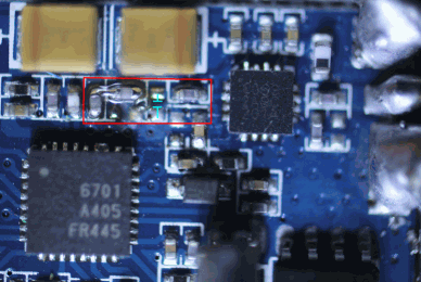

(Firma: matzetronics) #4093553
Mike K. schrieb:
Die obere Schiene mit den drei parallelen SMD-C scheint die Versorgung
zu sein. Miss dort mal die Spannung und verfolge, wo sie her kommt. Du
könntest nämlich mal probieren, dort einfach zu reduzieren, also die
Versorgungsspannung zu senken.
Eine weitere Möglichkeit wäre das Eingangsnetzwerk unter den beiden
gelben Elkos. Anscheinend haben die Jungs da schon was vorgesehen, um
entweder ein Filter oder ganz simpel einen kapazitiven Spannungsteiler
einzubauen. Die dicken Lötkleckse sind wohl die Einstellung auf 500mW
:-) Zwischen den beiden SMD-C ist ja ein unbestückter nach Masse, der
den Input herunterziehen würde.
Um da sinnvoll was zu dimensionieren, ist allerdings zumindest eine
Leistungsmessung am Ausgang notwendig, entweder simpel mit HF-Detektor,
oder eben am richtigen Messplatz.

OP #4094415
@Jörg:
In deinen letzten Satz verstehe ich den Mittelteil nicht ganz richtig
(-> "FEM" & "empfangsseitig").
Hier handelt es sich nur um einen Sender ohne Rückkanal, der selbst
nichts empfangen wird. Ich nehme jedenfalls stark an, daß es, wie der
Werkler meint, ein FM-Transmitter ist. Hoffentlich war diese Antwort
darauf nicht dämlich. ;) Ansonsten habe ich dich völlig mißverstanden.

Moderator Persönliche Seite #4094591
OK, in diesem Falle ist der Chip vermutlich wirklich die PA, und
du könntest ihn ggf. auch auslöten und brücken.  Aber das ist nicht
ganz trivial, dafür sollte man wenigstens wissen, welcher Chip es
nun wirklich ist und sich vorher mal den Schaltplan aufzeichnen.

(Firma: matzetronics) #4094836
Mike K. schrieb:
> Unterseitig fiel mir ein einfaches Stellpoti auf, allerdings ist das
> Modul ein Doppelwhopper aus zwei Platinen, die auch sonst gut verlötet
> wurden. Ich kann nicht sagen, ob das Poti Einfluß auf die Leistung hat.
Hmm, wird wohl eher was für Videopegel bzw. Modulationstiefe (Hub) sein.
Die Ausgangsleistung wird wohl wirklich mit dem mit Lötzinn
zugeklecksten Eingangsnetzwerk ab Werk fest eingestellt.
Ich hab dir das Netzwerk mal rot eingezingelt und den vermuteten
Kondensator in türkis. Je größer der Wert, desto mehr dämpft er den
Input in die 'Endstufe' und reduziert die Ausgangsleistung.

Ergebnis: Alle Vermutungen hier waren korrekt. Das "heiße" Teil ist eine
PA, das zugekleckste Netzwerk ein Teiler für den Gain und der Output
ohne PA liegt bei etwa 10mW.
Daher habe ich wie vorgeschlagen die PA entlötet und gebrückt und habe
mit knapp 10mW außen >200m und innen etwa 20-70m weit FM-Video, jeweils
von Stabantenne zu Stabantenne (Lambda/4).
Das langt für meine Zwecke. ;)
