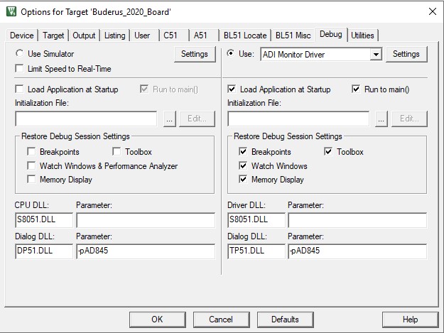

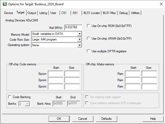

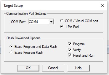

#6914487
Die Software wird in allen Fällen richtig geflashed, ich kann den
Fortschritt im Flash sehen und es wird auch 100% gemeldet.
Keine Fehlermeldung beim Umschalten auf debug.
Kann auch schrittweise im debugger im code weiterschalten und ich sehe
auch in den verfügbaren Fenstern die Änderungen in den Registern, nur
die System Register Inhalte werden nicht angezeigt.
Der Kern wird gefunden, die Register wie Akku PSW R0 bis R8 usw. zeigen
den richtigen Inhalt.
Die Hinweise zur Konfiguration muß ich mir erst noch genauer anschauen
Zur Configuration 3 Bilder
