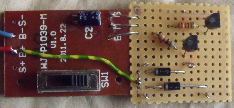

Hallo zusammen!
Jetzt, da der Frühling die Wühlmäuse bei uns im Garten wieder aufgeweckt
hat, musste ich feststellen, dass einer der billigen Maulwurfscheuchen
den Geist aufgegeben hat.

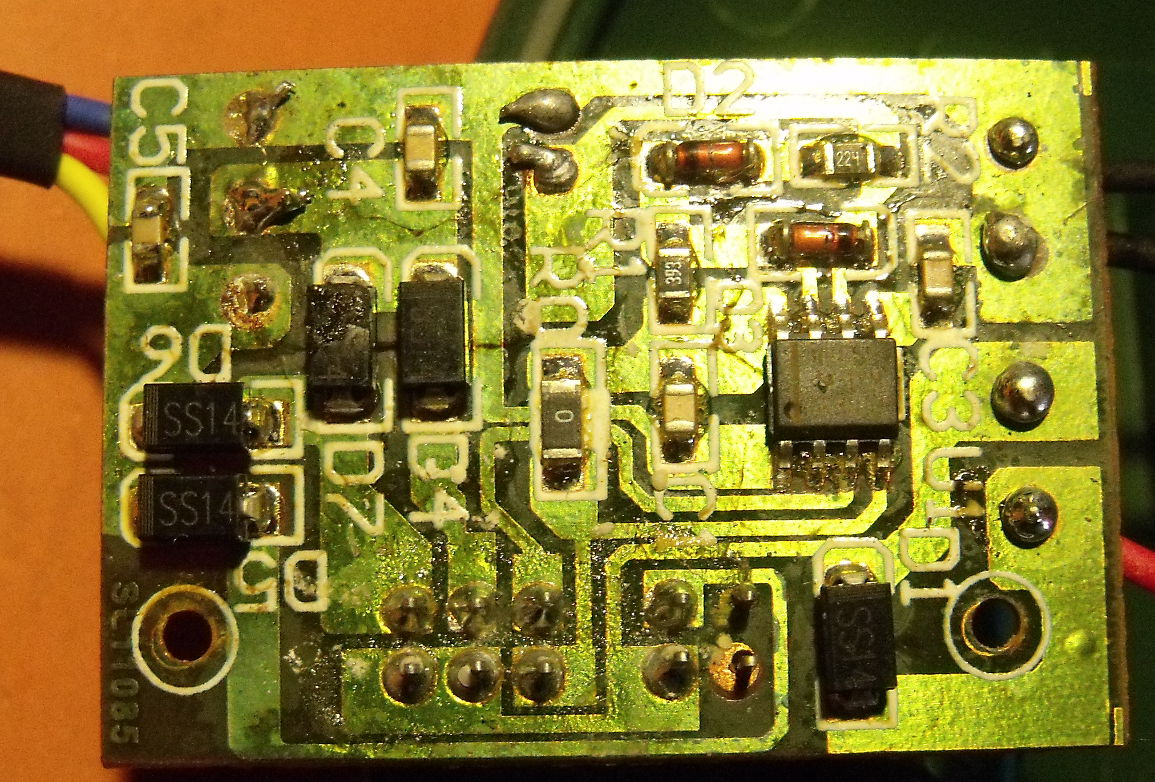

Nachdem ich das Gehäuse endlich offen hatte, war das Problem schnell
gefunden: Das Gehäuse war undicht und der arme Vibrationsmotor ist dem
Rost zum Opfer gefallen.

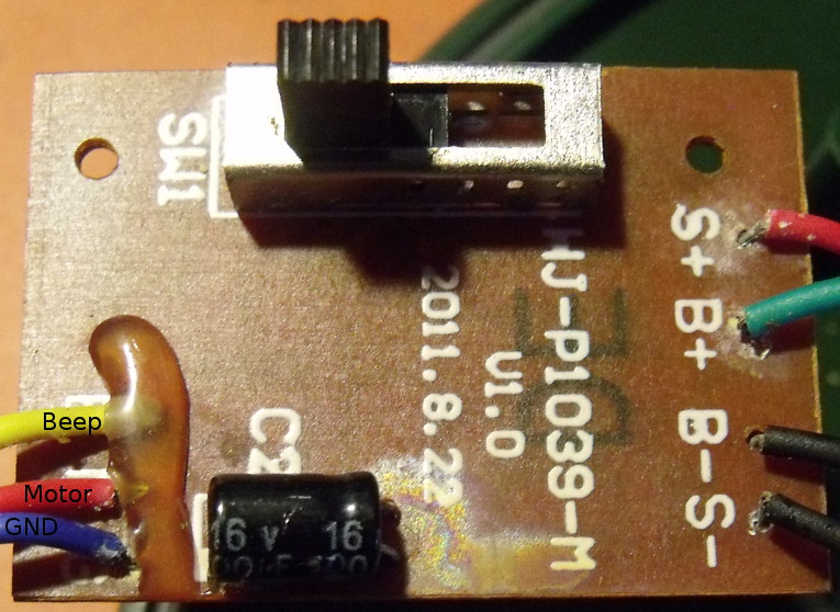

Was aber viel spannender war: Was steckt auf der Platine drauf?
Aber auch hier nichts interessantes: ein einfacher NE555 mit etwas
Kleinkram eher mäßig zusammengelötet. Der Vollständigkeit halber ein
Bild des Aufbaus im Anhang, falls sich jemand von der Schaltung
"inspirieren" lassen möchte.
Da ich das nicht mit ansehen konnte, wie der NE alleine einen kleinen
Motor und den Piezo-Pieper (nochmal 35mA) ansteuern muss, hab ich eine
kleine Update-Platine gebaut. Jetzt werden die Ausgänge mit zusätzlichen
Transistoren gesteuert. Geplant war eigentlich, dass die Transistoren
dann 12V schalten sollten, aber da hab ich spontan keine "Krachmacher"
gefunden. So bleibt es bei den 3-4V von den 3xAA Zellen.
Damit läuft der neue Motor (ca. 100 mA) deutlich schöner zusammen mit
dem Pieper als bisher.
