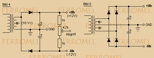

Der +12V-Anschluss geht direkt vom Trafo zum Gehäuse-Anschluss. Die 2
anderen Anschlüsse gehen auf den Plattengleichrichter (dieser hat 8
Dioden wenn ich mich recht erinnere) und die Ausgänge des Gleichrichters
gehen zu GND und +24V.

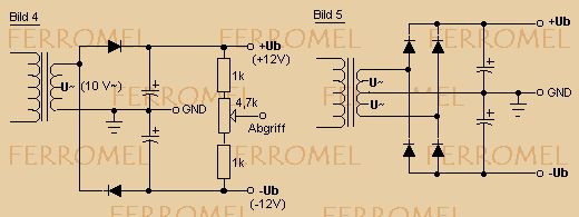

Meine Idee war die von Bild 5, statt -Ub -> GND und statt GND -> 12V.
Aber dann würden die 12V-Akkus nur mit einer Halbbrücke geladen?
Hat zufällig wer eine Idee wie die Gleichrichterdioden verschaltet sind?
Ich stehe gerade auf der Leitung.

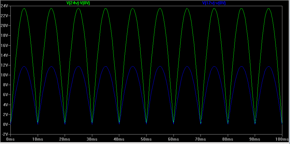

Und ist deine Schaltung nicht exakt die gleiche, die ich gepostet habe,
nur dass die Dioden um 90° gedreht sind? Jedenfalls gibt LTspice die
gleichen Ergebnisse aus?!

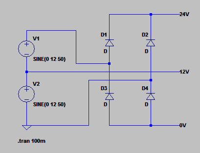

Ich habe jetzt ein einfaches Modell nachgebaut. Zwischen 0V und 12V ist
also auch eine Vollbrücke.
Du hast 2 gepostet. Warst du einfach zu faul, die Kombination hinzumalen
> es gibt 2 getrennte Anschlüsse (12V bzw. 24V) am Gehäuse.
Aha, also eher so:
   Trafo  Gleichrichter
 o--+ +--------+-|>|-+-------- +
    S:S  +-|>|-+     |
    S:S  |           |
    S +--(-----------(-------- -(12V)
    S:S  |           |
    S:S  +-|>|-+     |
 o--+ +--(-----+-|>|-+
         +-------------------- -(24V)
